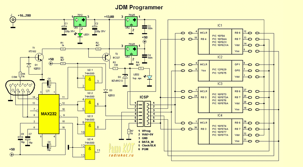

Однажды понадобилось мне прошить PIC16F876, а у меня был простой программатор через LPT, так вот, эту скалапендру он отказался прошивать. Пришлось по совету очень хорошего человека сделать другой программатор. Я очень доволен, шьёт практически все пики без проблем.
Поэтому хочу предложить схему несложного программатора для PIC-ов. Схема взята с ExtraPic но немного улучшена в плане стабильности напряжения программирования.
Программа для программирования - ICProg 1.05D скачивается из Интернета. Длинна шлейфа может достигать 3м.

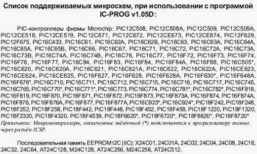

Список поддерживаемых микросхем
