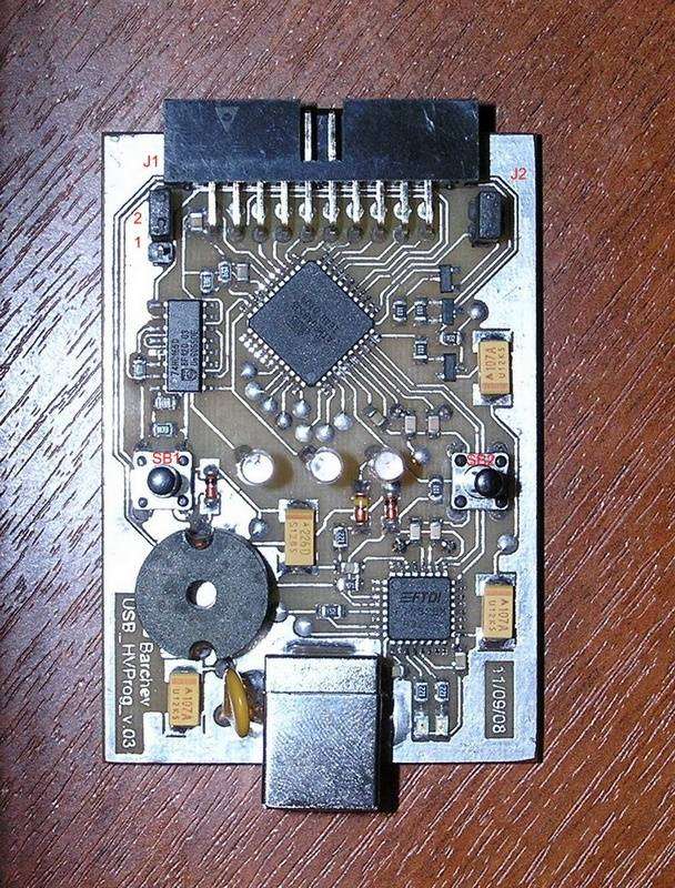

В конструкции использованы детали для поверхостного монтажа. Резисторы и конденсаторы типоразмера 0805, микроконтроллер ATMega8535(L)-8(16)AU (в корпусе TQFP44), MC34063 в корпусе SO-8, 74HC165 в корпусе SO-16, дроссель намотан проводом диаметром ~0,3 мм, до заполнения каркаса сердечника, сердечник Ч13 из феррита 2000НМ, светодиоды диаметром 3 мм, кнопки обычные тактовые, кварцевые резонаторы в малогабаритных корпусах для "обычного" монтажа. Самовосстанавливающийся предохранитель на 100 мА (можно больше, максимум 500 мА), если короткие замыкания не предусматриваются то его допустимо заменить проволочной перемычкой.
Конструкция:
Все собрано на двухсторонней печатной плате размером ХХХ*ХХХ мм, на нижней стороне смонтированы кварцевые резонаторы, MC34063 и почти все детали ее обвязки. На верхней стороне смонтировано все остальное.
Сборка:
Собственно перед сборкой стоит обдумать последовательность установки деталей так как монтаж довольно плотный. Перемычки между сторонами платы естественно стоит установить в первую очередь. Во вторую очередь стоит установить детали DC-DC преобразователя и проверить напряжение на его выходе, должно быть 12,5 - 12,8 В. Если все в порядке то собирать дальше. При монтаже деталей поверхостного монтажа очень удобно пользоваться активными флюсами (не серной кислотой разумеется!!!: ) При применении активных флюсов после пайки необходимо тщательно промыть плату теплой водой+мыло_хозяйственное+мягкая_или_средней_жесткости_щетка (например зубная), а затем промыть спиртом. После промывки тщательно просушить (если под кварцевым резонатором останется вода или спирт, то генерации не будет).
Настройка:
При правильном монтаже и отсутствии замыканий настройки не требует.

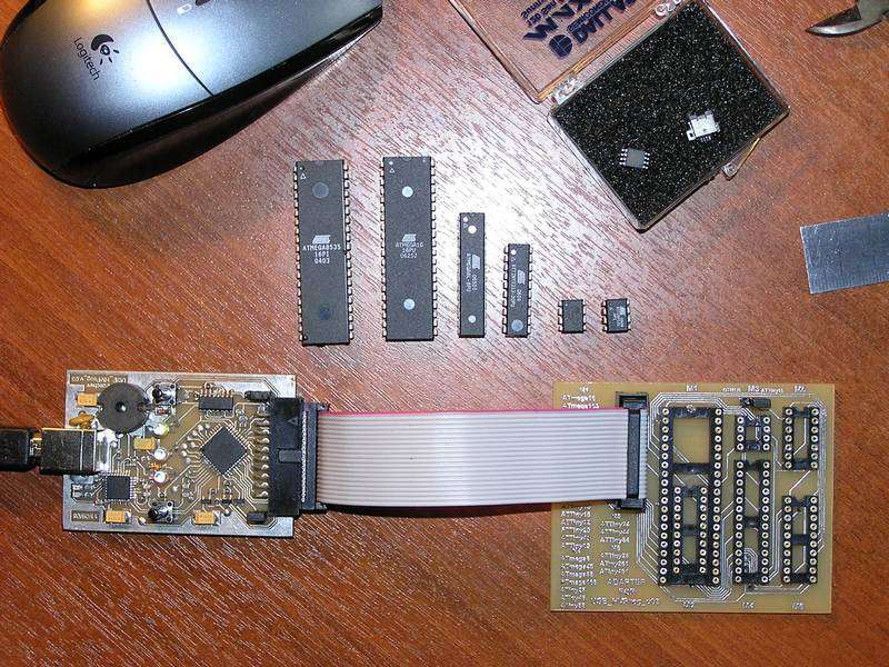

Далее приведен пример реализации адаптера для программатора.
На сегодня адаптер позволяет подключать следующие типы микроконтроллеров к программатору:
1. Семейство TINY: ATTiny11, ATTiny12, ATTiny13, ATTiny15, ATTiny22, ATTiny25, ATTiny45, ATTiny85, ATTiny24, ATTiny44, ATTiny84, ATTiny26, ATiny261, ATiny461 ATiny2313, ATiny28, ATiny48, ATiny88.
2. Семейство MEGA: ATmega8, ATmega48, ATmega88, ATmega168 ATmega16, ATmega163, ATmega164, ATmega32, ATmega323, ATmega324, ATmega644, ATmga1284, ATmega8535.
3. Семейство CLASSIC: AT90S2323, AT90S2343, , AT90S1200, AT90S2313, AT90S4433, AT90S8535.
Работа адаптера проверена с ATMega8, ATMega16, ATMega8535, ATTiny12, ATTiny15, ATTiny2313.
ВНИМАНИЕ!!! Распайка 20-ти контактного разъема не совпадает с таковым у HVProg, данный адаптер нельзя использовать с HVProg. Так же нельзя использовать адаптеры для HVProg с данным программатором.
