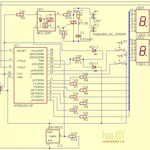

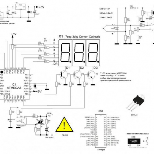

Данное устройство содержит восемь термостатов. В каждый момент времени, для исключения чрезмерного потребления из сети, может быть включен только один термостат. Для управления термостатами организована очередь, в настройках выбирается максимальное время работы термостата в очереди. При этом очередь является «интелектуальной», если температура термостата равна или выше заданной, то термостат исключается из очереди, так же если термостат набирает заданную температуру быстрей отведенного времени, то он передает управление следующему термостату. Аналогично при возникновении аварийных ситуаций, как пропадание датчика, ручное выключение термостата и т. д. термостат передает управление следующему в очереди.

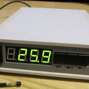

Кнопка F - выход из режима. Вход в меню настроек.
Кнопка SET - вход в выбранный режим. Далее переход к следующему параметру (мигающему полю).
Кнопка PLUS - плюс/on. В режиме настроек листать главные меню.
Кнопка MINUS - минус/__(off). В режиме настроек листать главные меню.
Все режимы, имеют завершение по времени. Если не было нажатий более 30 секунд, устанавливается основной режим (режим ноль).
В основном режиме на экран производится вывод выбранных форматов отображения.
Из основного режима нажатие на кнопку F - вход в основные настройки программы.
Всего в этом режиме 8 основных меню. Далее они будут рассмотрены по порядку.

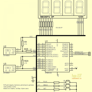

Высокий уровень напряжения на выводе «POW_REG» переводит устройство в режим энергосбережения, при этом работа всех термостатов запрещается. Считается, что в этом режиме устройство питается от маломощного резервного источника питания. Нажатие кнопок, пробуждает микроконтроллер, при этом индикация включается на минимальной яркости. Если не было нажатия на кнопки в течении 5 секунд, микроконтроллер переходит в режим «сон».
