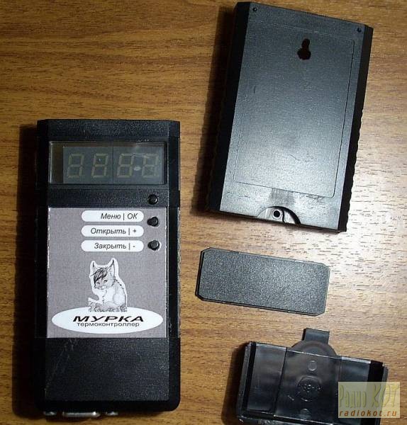

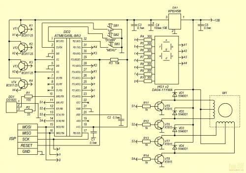

Ну так вот, основные узлы схемы это датчик, контроллер и орган управления. Собственно, принцип работы прост как пять копеек. Датчик измеряет температуру в помещении, контроллер сравнивает результат измерения с заданным значением и воздействует на орган управления. На практике в качестве датчика я применил всем известный интегральный термометр с 1-проводной шиной DS1820 (его не требуется калибровать), для простоты управления используется шаговый двигатель от дисковода 5.25 дюима (хотя использовать можно любой другой униполярный), ну и управляет всем этим «народный» MK ATmega8. Для индикации используется светодиодный 7-ми сегментный индикатор, имеющий 4 разряда. Он необходим для контроля устанавливаемой и текущей температур, а так же для отображения других параметров настройки. Кстати, в данной схеме применён индикатор с ОА.
            Питается схема от источника 12В, к нему не предъявляются  особых требований по стабильности напряжения, т.к. напрямую от него питается только двигатель M1. Остальная часть схемы питается через интегральный стабилизатор DA1.

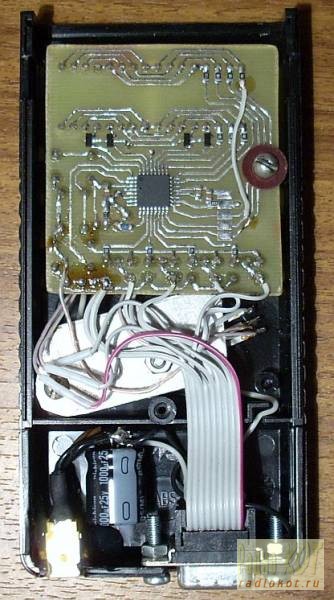

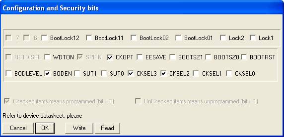

            После сборки схемы необходимо прошить МК. Для этого лучше и безопаснее использовать лабораторный (не штатный источник питания) или питать от компьютера через программатор. Для прошивки я использую программатор PonyProg ( https://www.lancos.com/prog.html ). Напомню, что при работе с PonyProg сначала нужно откалибровать программу, затем прочитать (!) фьюзы, загрузить прошивку (HEX), загрузить данные для EEPROM (EEP) (для этого в окне проводника меняем тип файла), прошить (Write Device), опять открыть вкладку с фьюзами, установить их (как именно см. ниже), записать. Для удачной прошивки МК советую следовать этой последовательности.
            И еще несколько фото устройства.

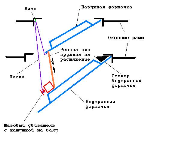

            Далее я в трёх словах попробую описать как заставить орган управления (шаговый двигатель) открывать и закрывать вашу форточку.
            Управляется только наружная форточка, внутренняя остаётся в открытом положении и стопорится удобным для вас способом. На вал шагового двигателя одевается две щёчки из пластика (я использовал пластик от прозрачной упаковки) и приклеивается на термоклей. Таким образом на валу получается своеобразная катушка, куда будет наматываться леска. Во внешней щёчке проделывается отверстие, куда продевается один конец лески и завязывается узелок. Далее нам понадобится изготовить миниатюрный блок, для этого можно использовать прямоугольный кусочек жести, который сгибается в П-образную скобу, а в качестве ролика хорошо подходит ролик от аудио-кассеты (я надеюсь, что вы еще помните, что это такое). В скобе сверлятся отверстия, и ролик закрепляется кусочком стальной проволоки (например, кусочек канцелярской скрепки). Далее блок саморезом прикручивается в угол наружной рамы, таким образом, что бы не попадать в рабочую зону наружной форточки. А двигатель при помощи уголков прикручивается к внутренней форточке. Далее леска протягивается через блок и крепится на наружной форточке. В итоге получается конструкция, где что бы закрыть форточку нужно потянуть за леску, что и будет делать наш шаговый двигатель. Осталось установить механизм противодействия двигателю. Здесь можно просто натянуть резинку или пружину. На этом собственно всё. Осталось закрепить контроллер рядом с этим безобразием и настроить параметры управления. Кстати, рекомендую сделать двигатель отключаемым от контроллера, т.к. может понадобиться закрыть обе форточки (например лютой зимой). В этом случае просто отключаем двигатель, бросаем кабель с разъёмом между рамами и закрываем обе форточки. По идее двигатель окажется между форточками и не будет мешать их закрытию. Подробнее как это выглядит и работает можно увидеть в видеоролике, ссылка на который указан в конце статьи.
            Теперь немного об интерфейсе. Устройство имеет 3 кнопки для управления: «+», «-», «MENU/OK». Кнопки «+» и «-» служат для изменения выбранного параметра, «MENU/OK» для перехода в меню системных параметров и их перелистывания.

            1. При неподключенном датчике на индикаторе будет отображаться значение 00, при этом всё остальное будет работать, то есть можно отладить работу двигателя. При подключении датчика (даже без отключения питания) через 1 секунду значение с датчика должно отобразиться. Если этого не происходит – проверьте монтаж датчика и правильность его распиновки.
            2. Двигатель не вращается, а только дёргается. Для устранения этой проблемы попробуйте поменять фазы местами (в нескольких вариантах), в итоге вы найдёте правильный вариант.
