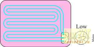

По поводу конструкции электроодеяла, электроматраса, электропростыни, как не велик интернет но технические подробности и схемы как то, только в общих чертах.

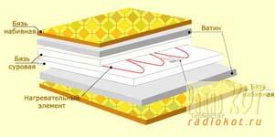

На приведенном рисунке вы можете увидеть конструкцию электроодеяла.
Скажу сразу, что ради любопытства свой экземпляр электропростыни не разбирал. Достаточно того что все производители как один утверждают, все эти изделия, имеют гарантию качества, безопасны и обладают самым высоким уровнем электроизоляции.
Материалы, из которых делаются электроодеяла, электропростыни и электроматрасы, не токсичны и не горючи.
Приборы обладают равномерным тепловыделением и не могут перегреться и причинить вред здоровью.

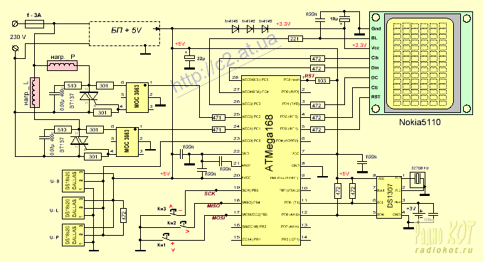

Вот для этих целей, изготовлено устройство для управления обогрева спальных мест на микроконтроллере, что само собой подразумевает получение дополнительного комфорта.
Приведенная схема может с помощью таких вот электропростыней (электроматрасов) производить двухзонное поддержание установленной температуры спальных мест.

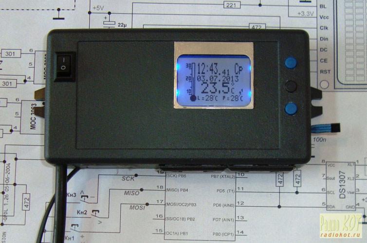

И вот что интересно, при всем обилии на индикаторе информации из точных цифр...,
взгляд в первую очередь останавливается на графическом отображении градусника,
это притом что точность температуры по нему можно определить примерно ±2С°,
это ведь по сравнению с шагом в 0.1С° ничто..... Но, притягивает таки, и радует взгляд.)))

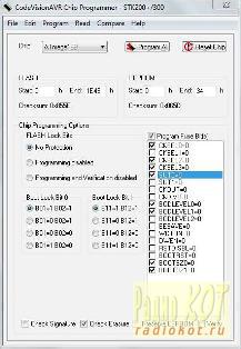

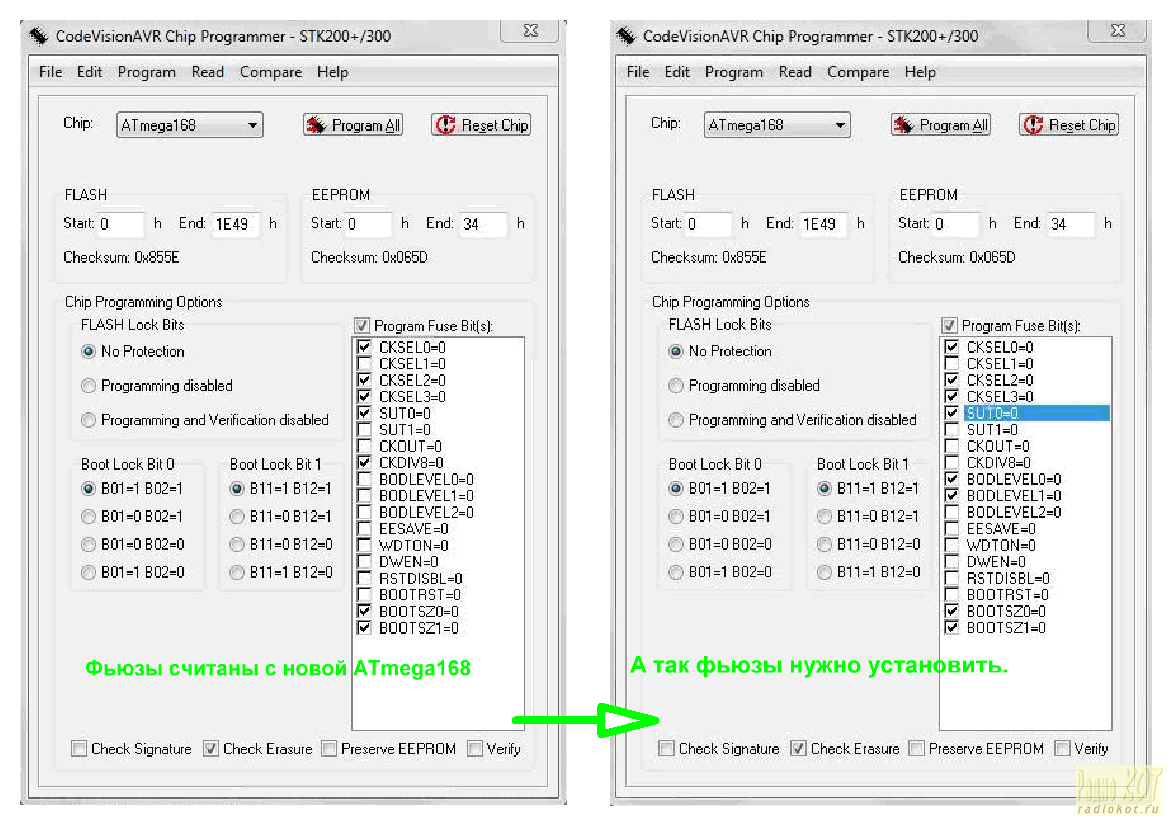

Fuse: МК тактируется от внутреннего RS осциллятора, для правильной работы программы установить на внутренний генератор тактовой частоты 8 МГц.
Так как различных программаторов великое множество,
да я и сам первый раз применяю этот МК ,
для собственного "закрепления материала" приведу еще пример,
как выглядят фьюзы считанные с новой ATmega168 моим программатором,
и как они установлены потом, тут нетрудно будет сделать сравнение,
и таким-же способом сделать правильную установку фьюз на других программаторах.

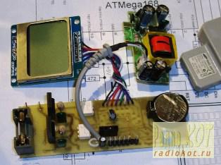

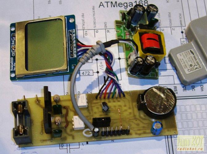

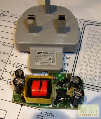

В схеме применен импульсный источник питания от зарядного мобильного телефона,
который очень даже хорошо подошел к этой схеме.
В неказистом с виду корпусе находится отличный БП на 5 вольт 0.7А!,
малогабаритен, не имеет гальванической связи с сетью, на выходе стабилизированные 5 вольт.
(С мощностью конечно повезло..., но тут и 0.1А было бы достаточно. Но как говорят , "дарёному коню в зубы не смотрят" :-)) |

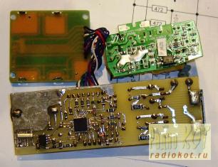

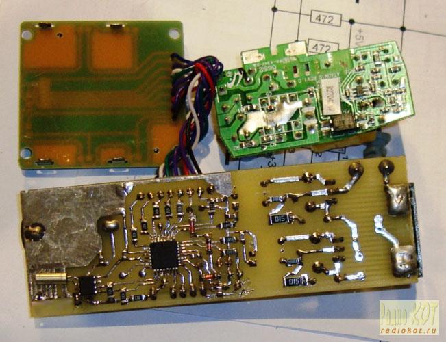

Фото внутренностей перед установкой в корпус. |

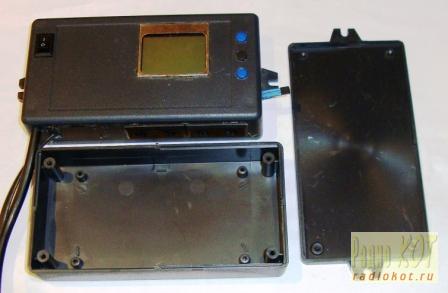

Применен корпус пластиковый, номенклатурно его называют №8A(70x134x23),
совместно со второй частью, задняя крышка №8U(70x134x5)

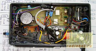

Платы "установлены" в корпус.

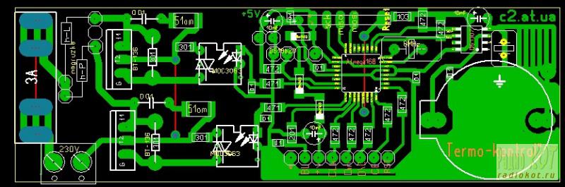

Рисунок платы |

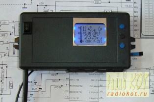

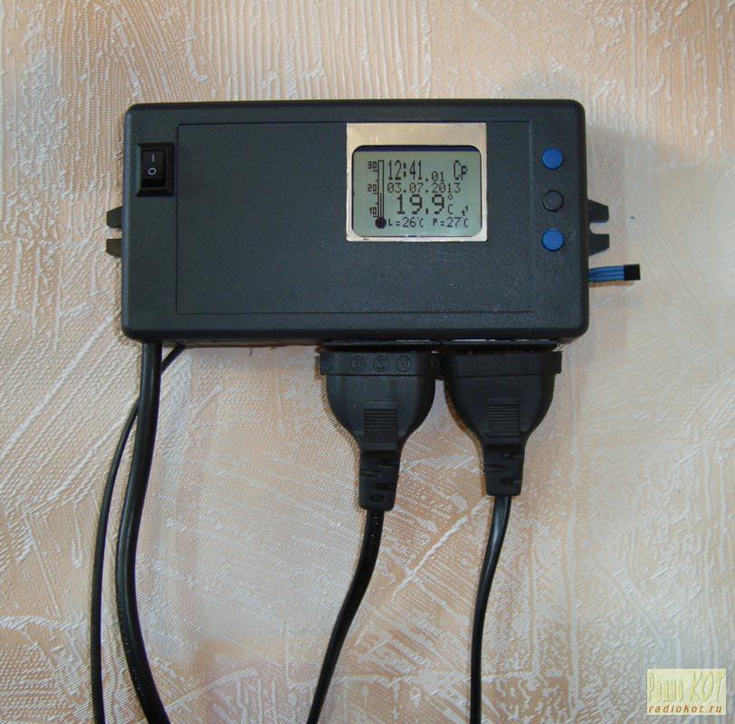

Собранное устройство в работе |
Надеюсь, что использование такого полезного и умного электроприбора как "ТермоОпá", сделает Ваш отдых комфортным и приятным .... ))))))
