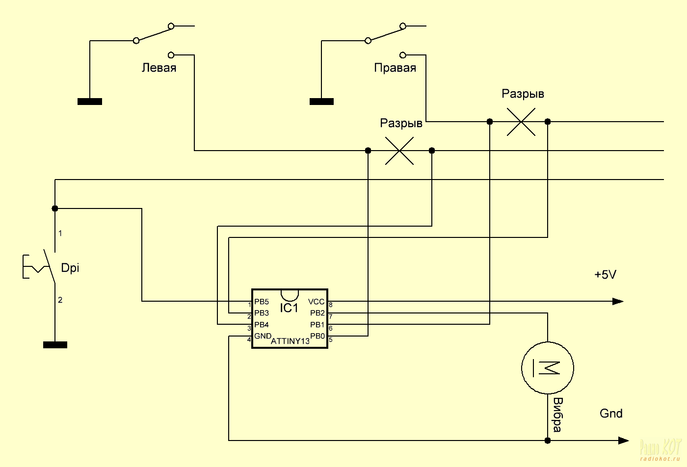

Схема:
Выводы контроллера:
  1. reset. При подаче 0 происходит сброс и вход в виброменю. Для работы подать 1
  2. выход на правую кнопку. Выдает 1. При эмуляции нажатия выдает 0
  3. выход на левую кнопку. Выдает 1. При эмуляции нажатия выдает 0
  4. GND
  5. вход с левой кнопки. При нажатой кнопке должен быть 0, при отпущеной 1 (в контроллере уже включена подтяжка)
  6. вход с правой кнопки. При нажатой кнопке должен быть 0, при отпущеной 1 (в контроллере уже включена подтяжка)
  7. выход на вибродвижок. Выдает 0. При активации вибры выдает 1
  8. VCC

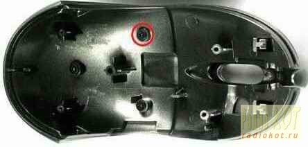

Я закрепил его на верхней крышке аллюминиевой скобой. Скобу вырезал из аллюминиевой банки и привинтил шурупом. Шуруп входит в конструкцию мышки и держит декоративную крышку:
Можно попробовать термоклей.

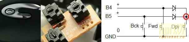

Теперь кнопки. Подключаться к кнопкам будем в разрыв:
Зачистим небольшой участок дорожки, залудим и по центру разрежем. К обоим залуженым концам припаяем провода от панельки.
Такие сложности нужны для перехвата нажатия кнопок. К тому же эти разрывы в случае чего легко восстановить - достаточно маленькой капельки олова.
Для входа в виброменю нужно сбросить контроллер. Для этого нужна кнопка. Можно сделать отдельную, а можно использовать одну из имеющихся в мышке.
Я использовал Dpi - кнопку переключения чувствительности:
Отмечена точка подключения.
У тебя может быть все иначе - смотри сам.
