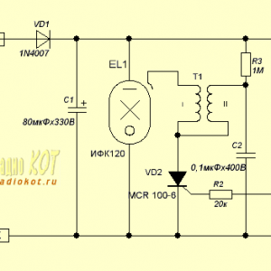

Электрическая принципиальная схема стробоскопа представлена на рисунке.
Удвоитель напряжения
Удвоитель напряжения позволяет получить высокое напряжение, приблизительно 600. В, которое прикладывается между анодом и катодом лампы. Роль удвоителя напряжения выполняют диоды D1 и D2. Во время положительного полупериода сетевого напряжения конденсатор С1 заряжается до максимального значения сетевого напряжения (примерно 310 В), в то время как диод D2 закрыт и препятствует подаче напряжения на конденсатор С2. В следующем полупериоде сетевого напряжения полярность напряжения противоположная, и теперь диод D1 закрыт, в то время как диод D2 начинает пропускать ток, что приводит к заряду конденсатора С2.
При этом на импульсную лампу L1 подается высокое напряжение приблизительно равное 600. В, которое ионизирует газовую среду трубки, не вызывая свечения. Свечение вызовет импульс высокого напряжения, поданный на внешний пусковой электрод.
Яркость вспышки лампы зависит от количества энергии накопленной в конденсаторах С1 и С2 и является функцией напряжения U на выводах конденсатора и его емкости С, следовательно:
Е = 0,5 х С х U2.
Возможности применения импульсной лампы ограничиваются максимальной мощностью Рmах. В этом случае максимальная емкость Сmax конденсаторов С1 и С2 определяется следующим образом:
Cmax=(1/3102)x(Pmax/Fmax)
где Fmax - максимальная частота разряда конденсаторов через импульсную лампу.
В момент вспышки сопротивление лампы между анодом и катодом очень мало. И если запуск лампы происходит в момент амплитудного значения сетевого напряжения, резисторы R1 и R2 ограничивают мощность, передаваемую лампе. Эта защита облегчает условия функционирования лампы и продляет ее срок службы.
Релаксационный генератор
Релаксационным генератором задается частота вспышек лампы. Его основа - симметричный динистор. Действительно, симметричный динистор D3 закрыт до тех пор, пока напряжение на его выводах не достигнет порога, как правило равного 32 В. В это время он ведет себя как разомкнутый выключатель. Пока симметричный динистор закрыт, конденсатор С4 заряжается через резистор R7 и потенциометр Р1.
Потенциометр Р1 позволяет регулировать ток заряда конденсатора С4 и, таким образом, частоту колебаний релаксационного генератора. Ограничительный резистор R6 определяет нижнюю границу частоты.
Когда напряжение на контактах конденсатора С4 достигает величины напряжения переключения симметричного динистора, то он переходит в проводящее состояние. Происходит разряд конденсатора С4 до запирания динистора. Тогда с нового заряда конденсатора С4 начинается следующий цикл.
Схема поджига
Итак, конденсатор С4 периодически разряжается по цепи управляющего электрода симистора, который при этом становится проводящим. При замыкании симистора ток разряда конденсатора СЗ протекает через первичную обмотку импульсного трансформатора TR1. Когда симистор Q1 закрыт, конденсатор СЗ заряжается приблизительно до 310 В через резистор R5 и первичную обмотку TR1.
Практически мгновенный разряд конденсатора СЗ вызывает появление импульса тока в первичной обмотке TR1. С учетом коэффициента трансформации на пусковой электрод импульсной лампы подается очень высокое напряжение (примерно 6 кВ). Газ, содержащийся в лампе, в этот момент становится проводящим, конденсаторы С1 и С2 разряжаются, и лампа при этом излучает яркую вспышку. Световой поток пропорционален емкости конденсаторов С1 и С2 и мощности лампы.
