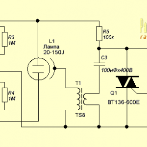

Совершенно простенькая схемка, которую нам прислал Артем даже без особых комментариев.
Схема стробоскопа
Трансформатор мотается на ферритовом сердечнике диаметром 3мм и содержит две обмотки - первая - 400 витков провода ПЭВ 0,1, вторая - 50 витков ПЭВ 0,25. Резистором R5 регулируется частота вспышек.
