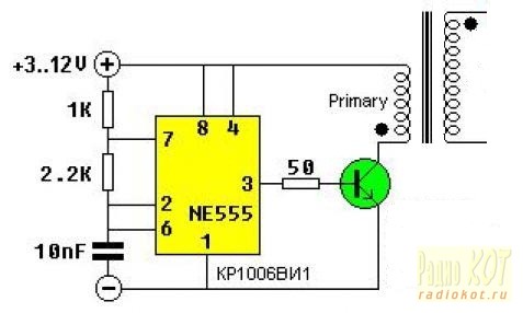

Надумал я замутить такую весчицу давненько, шоб не мучить свои лапы и глаза заряжая конденсаторы (для гаусса) от розетки, пришла мысль о сборке простого преобразователя. Идея родилась также быстро как и сама схема устойства, да и оно само. Помучив немного микруху, спалив два транзистора, все же собрал его.
Вот простая и доступная (в ряду деталей) схема. Все можно найти в каждом магазине радиодеталей.

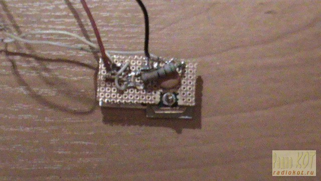

Само устройство спаивается за 10 минут. Также при правильном соединении начинает работать сразу. На фото (снизу) видна часть компонетов (пару резисторов конденсатор). Сам генератор имеет малые габариты, не больше спичичного коробка.
Здесь все остальное (транзистор, таймер кр1006,и резистор).

Первичка трансформатора содержит 6-15 витков провода диаметром 0.5-1мм, вторичная обмотка содержит 150 витков провода диаметром 0.1-0.3мм при намотке изолировать каждые 50 витков. Этого вполне достаточно, чтобы обеспечить 1500-2000 вольт при питании 12 вольт. Так как один виток вторичной обмотки даёт 10-15 вольт. При окончании намотки трансформатор лутше пропитать парафином, чтобы избежать пробоев. Вот готовый трансформатор.
Готовое устройство имеет маленькие габариты но большую выходную мосчь. Данный преобразователь сможет зарядить конденсатор 1000 вольт 2000мкф за 3 секунды.
Это устройство можно использовать не только в качестве зарядчика конденсаторов но так же и для запитки газозарядных ламп и в качестве преобразователя для электрошокера.
Для зарядки конденсаторов нужен еще один диод, чтоб конденсатор не разряжался обратно на трансформатор. Выходная мощь этого устройства зависит от элементов питания, При хорошем питании мощность может достигать 30-40 ват. На холостом ходу схема потребляет 1-2 ампера а при нагрузке 5-7 ампер.
