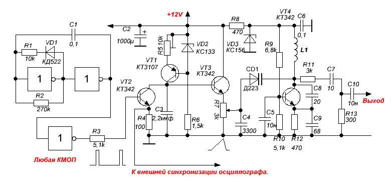

Доброго времени суток!
Подскажите, какие приборы необходимы для настройки ЧМ детектора (осцилограф, гсс)?
И если можно теоритеческое описание методологии процесса настройки :)

Лучше измеритель АЧХ...
Ну выбирать приходится из того что имеется.
А имеется осцилограф с-118, цифровой осфилограф и гсс на AD9851. :)
Вот почитайте эту тему. В ней с помощью простейшей приставки к осциллографу как раз и настраивают ЧМ приемник, в том числе понятно и ЧМ детектор.
viewtopic.php?p=2644775#p2644775
Схема приставки ГКЧ к осциллографу может быть и другая. Подобных схем в интернете очень много.
Включаем ГКЧ и должны увидеть S-кривую частотного детектора. Она может быть несимметричной. Правильной симметричной формы добиваются вращением сердечника катушки L3
Это там настраивают уже другой приемник.
Теперь включаем ГКЧ и находим нашу S-кривую. Подключать не нужно. Антенну на приемник возможно тоже не нужно подключать, а если и подключить, то не более 5 см. Иначе приемник просто перегрузится.
Крутим L6 и добиваемся симметричной S-кривой.
Это проверяют правильность настройки всего тракта, т.е. и приемника и передатчика.
О правильной настройке говорит еще то, что если совместить последние три картинки, то у них у всех совпадает нулевая линия, что проходит где то на уроне двух клеточек с копейками.
Слева шумы на выходе ЧД при отключенном передатчике.
В середине S-кривая полученная с помощью приставки.
Справа сигнал на выходе ЧД с включенным передатчиком и подаче на модулятор передатчика импульсов.
И в этой статье с помощью подобной приставки а осциллографу тоже настраивают частотный детектор.
http://radiokot.ru/konkursCatDay2015/43/
