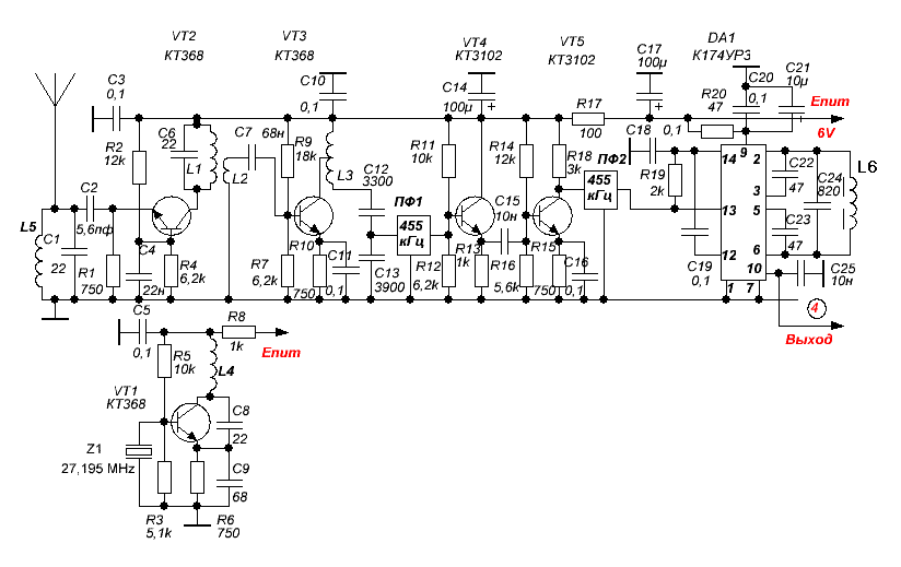

У второго приемника УПЧ сделан на LC фильтрах. Что бы получить приемлемую добротность, а значит и приемлемую избирательность по соседнему каналу и нужную полосу пропускания, катушки пришлось мотать на каркасах диаметром 8 мм. На более мелких каркасах приемлемых параметров приемника добиться не удалось. В передатчике стоит кварц 20 МГц, затем идет утроение.
В гетеродине приемника стоит кварц 18,432 МГц возбуждаемый на третьей гармонике. В итоге промежуточная частота получилась порядка 4, 5 МГц.
Если в первом приемнике в УПЧ стоит К174УР3, то этот приемник решил попробовать с низкой ПЧ, поэтому сделал его с двойным преобразованием со второй промежуточной частотой порядка 150 кГц.
Хотя конечно в нем тоже можно просто поставить К174УР3 и сделать с одним преобразованием, если конечно есть в наличии эта микросхема.

У меня оказалось в наличии кварц на 20 МГц, на 27 МГц, четыре кварца на 7 МГц и кварц на 7,156 МГц. Т.о. можно сделать приемник на 27 МГц с кварцевым фильтром на 7 МГц.
В окончательном варианте сделал с двойным преобразование со второй промежуточной частотой равной 7,156 – 7 = 156 кГц, т.к. оказалось, что приемник по подобной схеме настроить легче, т.к. он оказался более стабилен в работе.
Дело в том, что общее усиление по ПЧ желательно получить порядка 5000 и сделать подобный усилитель на частоте 7 МГц довольно трудно, а при двойном преобразовании можно усиление разделить, т.е. сделать усиление по первой ПЧ порядка 25 – 50 и по второй порядка 100 – 200, что намного проще, да и приемник работает стабильнее, тем более, что фильтром во второй ПЧ является контур составленный из готового дросселя индуктивностью 50 – 200 мкгн и подобранного конденсатора, что бы получить резонансную частоту этого контура порядка 150 кГц. Например с дросселем 50 мкгн этот конденсатор получается 22 нанофарады. Особой точности не требуется, т.к. полоса пропускания у этого каскада получается намного больше, чем полоса кварцевых фильтров.
Первый приемник на трехзвенном кварцевом фильтре. Хотел четырехзвенный, но в этом случае оказалось, что кварцы нужно подбирать, а у меня такой возможности не было, поэтому сделал трехкристальный. Первый УПЧ имеет усиление порядка 25, а второй порядка 200.
В общем все работает, но мне не понравилось, что нужен подбор кварцев, да и в первом УПЧ пришлось ставить катушку, хотя настройка её элементарная и её даже в экран можно не ставить, поэтому во втором подобном приемнике пошел дальше и в первой ПЧ поставил два двухзвеннных кварцевых фильтра. При этом я их даже не настраивал. Просто запаял имеющиеся у меня четыре кварца на 7 МГц и все.
Правда все кварцы из одной партии, т.к. покупал их сразу несколько штук.

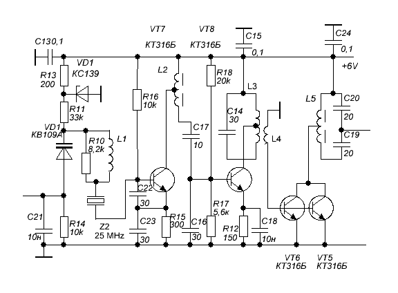

Схема получилась на первый взгляд сложна, но на самом деле она элементарная.
VT1 это УВЧ. На входе имеет смысл поставить контур на 27 МГц, но тогда придется контура экранировать, а т.к. этого делать не хотелось, то я смирился с некоторым ухудшением параметров приемника и контур на входе ставить не стал. Вместо транзистора КТ349 можно поставить даже КТ361 или КТ315 переделав немного схему. Я поставил транзистор p-n-p просто из за того, что было просто удобнее паять на макетке, когда проверял схему.
VT2 первый смеситель, а VT7 первый гетеродин на частоту 20 МГц. Подстроечным конденсатором С17 настраиваемся на частоту передатчика. У меня получилось так, что параллельно С21 пришлось припаять еще конденсатор 47 пф (про настройку потом).
Это все, если частоту гетеродина нужно немного увеличить при точной настройке. Если частоту нужно уменьшать, то вместо подстроечного конденсатора нужно поставить катушку, как это написано в этой же теме выше, а лучше просто здесь подстроечник совсем не ставить, т.е. его закоротить а частоту подстроить подобным подстроечником в передатчике.
Дальше идет двухкристальный КФ и первый каскад УПЧ1. Он сделан на транзисторах VT2, VT3. Возможно хватило бы одного транзистора, т.к. усиление данного каскада пришлось ограничивать. Усиление его зависит от конденсатора С21. Максимум усиления будет при конденсаторе порядка 10 н, но при этом перегружается второй смеситель , поэтому усиление ограничил.
После идет еще один двухкристальный фильтр и усилитель. Второй усилитель на VT5 нагружен на трансформатор намотанный на ферритовом кольце. Первая обмотка имеет 10 витков, вторая пять витков. Ставить трансформатор на кольце пришлось из за того, что бы закоротить второй смеситель для частоты второй промежуточной частоты 150 кГц. Иначе приемник начинал ловить промышленные помехи, которых много на частотах в сотни килогерц, а так у нас второй смеситель по сути закорочен для этих частот по входу. Там даже электролит С22 стоит.
Дальше идет второй смеситель на VT6 и второй гетеродин на VT8. Частота гетеродина определяется кварцем 7,156 МГц, а значит вторая промежуточная частота получается 156 кГц. Гетеродин можно сделать и на кварце ниже 7 МГц. Вторую промежуточную частоту можно сделать в пределах 100 – 200 кГц. При этом нужно только пересчитать номинал конденсатора С31, что бы собственная частота контура составленного из дросселя Др.1 и этого конденсатора была примерно равна второй промежуточной частоте. Особой точности не нужно, т.к. нагруженная добротность данного контура довольно низкая.
В общем после второго смесителя идет двухкаскадный УПЧ2. Его усиление порядка 150 - 200.
Первый каскад на транзисторе VT9 сделал с такой нагрузкой в виду того, что в подобном каскаде наиболее просто осуществить АРУ.
Дальше идет обычный детектор. Если поставить диоды германиевые, например Д9, то VD3 нужно закоротить, а резистор R21 убрать.
В качестве диода VD3 нужно поставить кремниевый диод с напряжением отсечки порядка 0,7V
У КД522 оно 0,4V. Можно например КД503 или Д220. Я поставил стабилитрон в прямом направлении. Стабилитрон любой односторонний.
VT 11 это усилитель АРУ. С его выхода сигнал идет на смещение каскада на транзисторе VT9. Видим, что при увеличении сигнала на выходе детектора, VT11 открывается, коллекторный ток транзистора VT9 уменьшается, а значит и усиление второго УПЧ уменьшается.

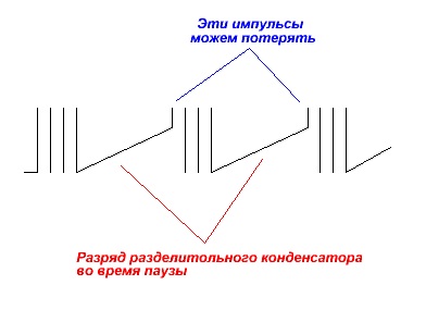

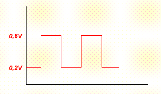

На выходе детектора получаем такой сигнал. Теперь из него нужно получить импульсы, что подаем на МК или логику и при этом отстроится от шумов, что в любом случае присутствуют на выходе детектора.
Эту задачу усложняет то, что в тракте нежелательно ставить развязывающие конденсаторы, т.е. схема должна быть «прозрачной» для постоянного напряжения.
Имеется в виду, что подаем в передатчике на вход «единицу» на выходе приемника тоже будет единица. Подаем «ноль», на выходе преемника тоже будет ноль.
Если в тракте модулятора передатчика или после детектора в приемнике поставить развязывающие конденсаторы, то это может привести к ошибкам при передаче пачек импульсов. Здесь выше про это писал.
Остается только один способ, это сделать сдвиг уровня этого сигнала, усилить раза в 2 – 3, что бы иметь возможность подать все это на пороговый элемент.

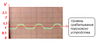

После детектора получил такое и этот сигнал неудобно подавать на триггер Шмидта.
Уровни не те.
Хотя если его делать на германиевых транзисторах или на LM358 то можно.
Но я полевым транзистором сдвинул сигнал вверх, немного усилил и получил такое.
Главное здорово не усиливать, что бы шумы потом можно было триггером Шмидта отсечь. Что бы уровень шумов был меньше гистерезиса триггера.
Т.е. сигнал стал прижат вверху к напряжению питания.
Этот сигнал для перевернутого триггера Шмидта на p-n-p транзисторах выглядит уже нормально.
В данном случае напряжение питания+5 вольт для триггера на p-n-p транзисторах стало как бы общим проводом.

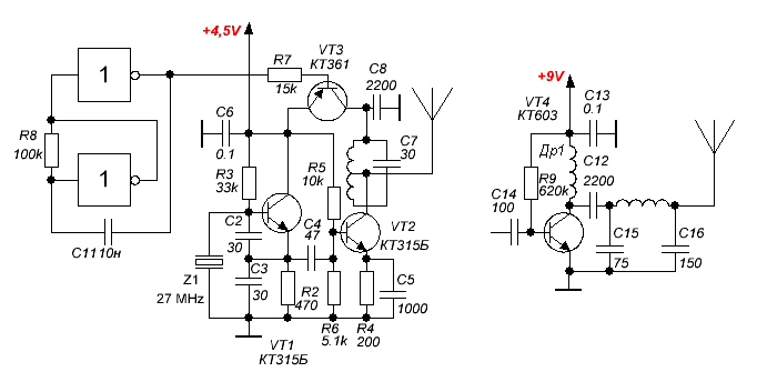

Сначала делаем передатчик с АМ в усеченном виде. Кварц здесь на 27 МГц основной гармоники. Если кварц гармониковый, то задающий генератор придется делать например по схеме Пирса или Колпитца и возбуждать его на третьей гармонике. Как это делается писал выше.
В передатчике не хватает выходного каскада и транзисторного ключа. Выходной каскад можно по обычной схеме , что нарисован справа, но для настройки он не нужен.
Питание в окончательном варианте поднять вольт до девяти.
Модуляция в данном случае происходит импульсами в сотни герц от генератора на логике. Это только для настройки.
В принципе можно и не на логике. Можно просто мультивибратор сделать на двух транзисторах.

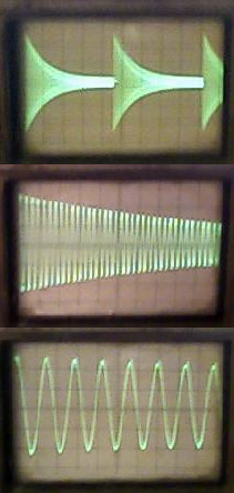

Осциллограф подключаем к коллектору VT5, т.е. на выход первого УПЧ.
Передатчик относим от приемника так, что бы амплитуда сигнала была порядка 10 мв.
Крутим подстроечный конденсатор и добиваемся примерно такой картинки.
В данном случае мы частоту гетеродина можем только увеличивать. Есди нё нужно уменьшать, то вместо подстроечника нужно поставить катушку, как это написано в этой же теме под заголовком «Часть 3»
viewtopic.php?p=2588064#p2588064
Или этот подстроечный конденсатор поставить последовательно с кварцем в передатчике и крутить уже там.
А это пример, когда настройка неправильная, т.е. частоты немного не совпадают.
Обращать внимание нужно на вид картинки между импульсами.
Теперь крутим сердечник катушки L1 и настраиваем её по максимуму. Больше никаких настроек катушек в приемнике нет.
Подбираем конденсатор С21. Чем больше этот конденсатор, тем больше усиление, но при слишком большом усилении возможно самовозбуждение. На осциллографе увидим синусоиду 7 МГц даже при выключенном передатчике и амплитуда её будет довольно большая. Слишком большое усиление от первого УПЧ выжимать не имеет смысла, т.к. может получится только хуже. Нужно подобрать такой конденсатор, что бы вид картинки не изменился, а общее усиление первого УПЧ было порядка 50. Я подобрал такой, что амплитуда у меня увеличилась где то в два раза.
При слишком большом усилении картинка может испортиться и станет похожей, как и при неточной настройке.

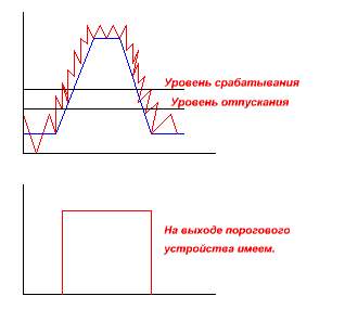

Понятно, что нужно поставить триггер Шмидта с гистерезисом больше уровня шумов.
Забегу вперед. Я делал гистерезис порядка 0,5 вольта.

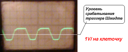

Как писал выше, я усилил и сдвинул вверх с помощью полевого транзистора с напряжением отсечки 2 вольта. Чем меньше напряжение отсечки у полевого транзистора, тем лучше. Можно взять кроме моего еще КП303А, КП303Б. В общем в справочнике посмотреть. С буквой «И» мне просто под руку попался.
Делается это с помощью подстроечного резистора R24. Потом этот резистор в принципе можно заменить на постоянный.
Вот я усилил и сдвинул вверх.
Триггер Шмидта на транзисторах p-n-p эту картинку так видит.
Т.е. получается, что нужен триггер с порогом срабатывания 2 вольта.
Порог подбирается резистором R25.

передатчик.GIF [11.16 KiB]

Но сначала сделаем контрольный приемник по классической схеме с керамическими фильтрами.
С данным приемником будем сравнивать все последующие в которых кварцы будут уже с произвольным разносом.
Схема приемника стандартная. Основа приемника микросхема К174УР3. Микросхема К174УР3 имеет чувствительность порядка 100 мкв и т.к. делаем приемник довольно низкого класса, то нет смысла добиваться чувствительности более 1 мкв. Отсюда имеем, что усиление по ВЧ до микросхемы должно быть порядка 100 – 150.
Отсюда вырисовывается схема.
Усилитель УВЧ с усилением порядка пять.
Активный смеситель усиливает раза в два.
Первые каскады УПЧ до микросхемы порядка 15 – 20.
С учетом потерь в фильтрах получаем нужное на усиление.
Для настройки мне понадобился низкочастотный осциллограф и частотомер с полосой 30 МГц. Все остальные приборы, просто самодельные приставки к этим двум приборам.
В общем, писать про схему особо нечего, т.к. она совершенно стандартная.
Идеально, если расположение на плате приемника будет такое же, как и на схеме, т.е. в «линейку». Катушки L1 и L4 располагаются на расстоянии 10 мм друг от друга и т.о. напряжение гетеродина поступает на вход смесителя.
После включения нужно только установить режимы транзисторов по постоянному току. Токи транзисторов кроме VT3 должны быть 1,5 – 2 ма. Устанавливаются подбором резисторов в цепях смещения.
Ток VT3 должен быть порядка 0,7 – 1 ма.
Крутим сердечник L4 с гетеродине и добиваемся, что бы он возбудился на нужной нам частоте. У меня 27,195 МГц. Реально возбудился на частоте 27,194 МГц с копейками, но это не важно.
Имеет смысл к коллектору транзистора в гетеродине подключить ВЧ пробник и настроиться на максимум.
Мои керамические фильтры имеют входное и выходное сопротивление где то 2 кОм, отсюда и в схеме после первого фильтра появился эмиттерный повторитель, который имеет как раз примерно такое входное сопротивление. Полоса пропускания фильтров 15 кГц. Подобные фильтры ставятся в приемники с ЧМ. Эти фильтры практически полностью определяют АЧХ приемника. Фильтры, что ставят в АМ приемники в данном случае не совсем пригодны, т.к. обычно долее узкополосные, хотя в крайнем случае можно поставить и их, но это усложнит настройку приемника в виду их более узкой полосы пропускания.

Делаю методом ударного возбуждения контура. В качестве импульсов возбуждения использую импульсы калибратора осциллографа. Они там частотой 1 кГц. Конденсатор в контур поставил 1000 пф.
Собираю такую схему.
На осциллографе наблюдаю какую картинку.
Я там частоту развертки увеличиваю до тех пор, пока не смогу по «клеточкам» подсчитать примерно частоту колебаний. У меня получилась где то 620 кГц. Пересчитываем конденсатор в контуре. Он получается порядка 1800 пф. Вот он там и составлен из двух, т.е. из С12 и С13.
По картинке можно также оценить добротность. Нужно сосчитать количество колебаний, пока они не упадут по уровню в 23 раза.

В данном случае я взял передатчик отсюда.
Денис писал(а):
У меня есть кварц на 27,195 МГц который я поставлю в гетеродин приемника с промежуточной частотой 455 КГц. Это значит мне нужно что бы передатчик работал на частоте больше или меньше на 455 КГц
У меня есть кварц 13,824 МГц и если я эту частоту удвою, то получу частоту 27,648 МГц
Разница частот получается
27,648 – 27,195 = 453 КГц, что близко к требуемой.
Разницу в два килогерца попробуем скомпенсировать при настройке нашего задающего генератора в передатчике. Т.е. нам нужно, что бы задающий генератор работал на частоте 13,825 МГц
Также пробовал передатчик делать на кварце 9,216 МГц отсюда.
viewtopic.php?p=2618653#p2618653
Точнее подобный передатчик у меня остался от прошлых экспериментов. Я взял с двумя кварцами, что бы было больше свободы для экспериментов, хотя в нашем случае можно поставить один кварц.
Только для начала модулирую передатчик импульсами, что полаю с генератора сделанном на логике. Просто делаю упор в первую очередь на радиоуправление, т.к. в системах радиоуправления есть свои тонкости.
В общем нам нужен испытательный передатчик и он может выглядеть так.
Как его настроить, можно прочитать здесь.
В данном случае импульсы на варикап подаются через конденсатор, а в приемнике сигнал с ЧД на схему формирования тоже будет поступать через конденсатор. Это упрощает устройство согласования, но тракт становится не прозрачным, т.е. через данный тракт нельзя подать просто потенциал единицы или нуля. Это ограничивает возможности тракта, но часто это ограничение не важно.
Также недостаток такого построения тракта в том, что при включении передатчика и приемника нужно какое то время, что бы разделительные конденсаторы зарядились.
На первый взгляд кажется, что нужно просто уменьшить разделительные емкости, что бы они заряжались быстро, но к сожалению а этом случае при передаче пачек импульсов будут возникать ошибки, т.к. уровень пачек в этом случае может изменяться.
В дальнейшем рассмотрим и прозрачный тракт. В нем нет этих проблем, хотя в настройке он сложнее.
От передатчика не нужна большая мощность. Даже лучше, если она будет маленькая и при настройке его не нужно будет относить далеко от приемника. В качестве антенны можно припаять провод длиной 15 – 20 см.
В дальнейшем передатчик модулировался пачками импульсов. Для этого генератор на логике делался по такой схеме.
Резистор R3 нужно подобрать так, что бы на выходе было целое количество импульсов.
Схема совершенно стандартная и особых объяснений не требует.

Катушку L5 и конденсатор С2 пока не ставим. Припаиваем на вход в качестве антенны, провод 10 см.
Отключаем микросхему К174УР3, т.к. с ней возможно самовозбуждение, а нам пока не до него. Нагружаем керамический фильтр на резистор 2 кОм.
Осциллограф через резистор 510 Ом подключаем на выход второго керамического фильтра. Резистор 510 Ом нужен, что бы при подключении осциллографа не возникло самовозбуждение. Иногда такое бывает.
ГКЧ ставим рядом, включаем и крутим сердечник катушки в ГКЧ, пока на экране осциллографа не увидим картинку.
Если приемник перегружается, то нужно отодвинуть ГКЧ подальше. После этого подкручиваем катушки L3 и L1 по максимуму.
Это АЧХ нашего приемника. Она полностью формируется керамическими фильтрами и смотрим мы её, что бы потом сравнивать с тем, что будет получаться, когда АЧХ будем формировать с помощью LC контуров. Мы же сейчас делаем контрольный приемник и впоследствии нам нужно будет добиться от других приемников примерно таких же параметров, что и у этого.

Имеем такую картинку на выходе ЧД.
Нужно взять пороговое устройство, например триггер Шмидта с порогом 1,2 вольта и получим нужные нам импульсы. К сожалению уровень 1,2 вольта в реале может меняться в зависимости от напряжения питания или при расстройке приемника или передатчика, поэтому имеет смысл немного усилить этот сигнал, что бы иметь какой то запас на случай сдвига уровня сигнала, но не на много и обязательно без ограничения.
Если усилить сразу сильно, да еще с ограничением, то отношение сигнала к шуму сильно упадет и могут появится ошибки при передаче информации.
Оптимально усилить в нашем случае нужно раза в четыре и тогда уж подать на пороговое устройство с гистерезисом.
Наличие гистерезиса у порогового устройства в нашем случае играет большую роль. Дело в том что в реальном сигнале после ЧД обязательно присутствуют кроме основного сигнала еще и шумы. Так вот, что бы информация на логику передавалась без ошибок, величина гистерезиса порогового устройства была больше уровня шумов, что будут в сигнале вместе с полезным сигналом. Это тоже является одной из причин, что сигнал после ЧД сильно усиливать не нужно.
Вот если сделать правильно.
Пусть у нас величина гистерезиса триггера Шмидта больше уровня шумов, что присутствуют вместе с полезным сигналом.
Усилим наш сигнал с выхода ЧД раза в четыре раза и пусть имеем такую картинку.
Т.е. имеем один импульс, а значит информация прошла без искажений.
Смотрим, что будет если величина гистерезиса будет меньше уровня шумов.
В этом случае мы получим ложный импульс от помехи.
Я этот импульс пометил «!»

Это я вижу после ключа.
Теперь на варикап в передатчике будем подавать пачки импульсов и посмотрим, как все будет работать. Я подобрал элементы так, что бы в пачке было пять импульсов.
На выходе в приемнике тоже должно получится именно пять импульсов в пачен.
После ЧД я вижу такое.
После ключа вижу наши пачки импульсов.
Импульсы здесь вниз смотрят, т.е. инвертированы относительно импульсов в передатчике, но в дальнейшем, как уже говорил, мы можем их сделать в любой полярности.
Вот наши пачки импульсов после ключа.

И так спаяли схему. Схему на плате нужно располагать «в линейку», т.е. так, как она на схеме расположена. Это обеспечит наиболее устойчивую работу схемы.
Проверили тока через транзисторы.
Ток первого транзистора 1,5 – 2 ма. Удобно проверять, измеряя напряжение на резисторе, что стоит в эмиттере. В нашем случае напряжение на R7 должно быть порядка 1 – 1,5 вольта. Считается по закону Ома.
Ток второго транзистора 0,7 – 1 ма.
Третьего 1,5 – 2 ма
Четвертого тоже.
Пятый 2 – 3 ма.
Ток выставляется стандартно подбором резисторов в цепях смещения.
Покрутили катушку L7 в гетеродине и добились генерации на частоте кварца. Имеет смысл к коллектору подключить ВЧ пробник и настроиться на максимум.
Увеличиваем конденсатор С13 раза в два. Я параллельно ему припаял еще конденсатор 30 пф.
Включаем приемник и ГКЧ. Осциллограф подключаем к точке «1»
Крутим сердечник катушек L3 и L4. Добиваемся такой картинки.
Только не перегружайте приемник. Если сигнал ограничивается, то уменьшайте уровень сигнала с ГКЧ. У меня вообще просто на приемнике антенна 10 см, а ГКЧ лежит рядом.
Теперь нужно уменьшать связь между контурами и добиться одногорбой характеристики. Уменьшаем С13 так, что бы картинка была как ниже, но амплитуда не уменьшалась, т.к. при чрезмерно маленьком С13 картинка тоже будет с одним горбом, но амплитуда горба упадет.
Дальше подключаем осциллограф к точке «2» и крутим L5 добиваясь максимума. При этом картинка остается такой же одногорбой. Амплитуда увеличится где то раз в пять.
Проверяем картинку в точке «3» Она практически должна остаться прежней.
Т.о. мы сформировали АЧХ нашего приемника. Если есть частотомер, то можно узнать полосу пропускания нашего приемника по уровню 0,7
Для убираем качание в генераторе, изменяем частоту генератора в обе стороны от максимума так, что бы амплитуда уменьшилась в 1,4 раза. Разность частот и будет полосой пропускания приемника. У меня получилась где то 20 кГц, что примерно соответствует полосе пропускания керамических фильтров, что ставят в ЧМ приемники.
Также можно подстроить катушку L1, что стоит в УВЧ. Настраивать по максимуму.
Дальше нужно настроить приемник точно на частоту нашего передатчика. Для этого можно спаять только задающий генератор и подать на него импульсы частотой порядка 1 кГц. Я поставил генератор на логике. Можно сделать мультивибратор на транзисторах.
Про настройку подобного генератора на кварце и получение в нем ЧМ можно прочитать здесь.
Дальность подобного передатчика довольно маленькая и это даже удобно для настройки.
Кварц здесь на 27 МГц основной гармоники. Если кварц гармониковый, то маячек придется делать по другой схеме. Потом нарисую и его.
Для начала делаем так. Если покрутить R4, то в небольших пределах будет меняться частота работы передатчика. Во всяком случае мы должны этого добиться, читая то, что написано по ссылке выше.
Катушка L1 намотана на каркасе диаметром 6 мм. Содержит четыре секции по 5 витков.
Подробнее про настройку подобного генератора можно почитать по ссылке выше.
У меня сердечник катушки у меня полностью закручен. Девиация частоты поручилась ±5 кГц. Я частотомером проверял. Для этого движок R4 ставим сначала в нижнее положение, потом в верхнее. Разница даст удвоенную девиацию.
Ставим на среднюю частоту. Можно просто на среднем движке R4 выставить примерно половину напряжения питания.
Принимаем этот сигнал настраиваем по максимуму катушки L3, L4, L5. Желательно после этого опять проверить картинку с помощью ГКЧ и убедится, что она не изменилась, т.е. нам нужно и что бы картинка не изменилась и точно на частоту передатчика настроится.

Дальше настраиваем сам УПЧ с ЧД который у нас собран на микросхеме К174УР3.
Катушка L6 намотана на каркасе с ферритовым цилиндром. Содержит 80 витков провода 0,2 мм. В принципе её тоже можно проверить методом ударных колебаний. Помещена в экран. Экран пришлось делать самодельный из латуни, т.к. готовый не нашел.
Подключаем антенну. Осциллограф на вывод «10» микросхемы. Должны увидеть шум. Наличие шума говорит, что все работает, самовозбуждения нет и проникновения сигнала ПЧ с выхода на вход тоже нет. Можно для интереса сердечник катушки L6 покрутить. Линия с шумом будет немного смещаться и его уровень немного меняться.
С помощью ГКЧ настроим эту катушку так, что бы получить правильную S-кривую частотного детектора.
Вот так выглядит шум на выходе.
Теперь включаем ГКЧ и находим нашу S-кривую. Подключать не нужно. Антенну на приемник возможно тоже не нужно подключать, а если и подключить, то не более 5 см. Иначе приемник просто перегрузится.
Крутим L6 и добиваемся симметричной S-кривой. Обычно она находится на уровне 1,5 – 2 вольта. Здесь одна клеточка равна 0,5 вольт.
ГКЧ выключаем, включаем передатчик. Шум на выходе должен пропасть и будет просто прямая линия. Крутим в передатчике переменный резистор R4 и линия должна опускаться и подниматься в пределах десятых долей вольта. Это и понятно, т.к. при изменении частоты передатчика, на выходе ЧД меняется напряжение.
Теперь меняем в передатчике переменный резистор на генератор. Его можно и на транзисторах сделать. Частота примерно 1 кГц.
На выходе ЧД при правильной настройке видим такую картинку.
При правильной настройке уровень, на котором располагаются импульсы примерно такой же, как и уровень шумов при отсутствии сигнала. Это писал уже в статье по эталонный СМ приемник.
Просто чаще нужно контролировать себя и проверять с помощью ГКЧ.

Провёл простой эксперимент. Вот схема:
1-Включил гармониковый кварц 27,12 Мгц по обычной (классической) схеме. Кварц завелся на 9,04 Мгц. Затем подключил катушку последовательно кварцу и вкручиваю сердечник... Частота стала уменьшаться, а вместе с частотой стала уменьшаться амплитуда. При уменьшении частоты генератора более ~15 кГц проиходит срыв генерации.
2-Затем добавил катушку в эмиттер. Кварц завелся на 27,12 Мгц. Затем опять подключил катушку последовательно кварцу и опять вкручиваю сердечник... Частота стала уменьшаться, а вместе с частотой стала уменьшаться амплитуда, но не так сильно как в первом случае. При уменьшении частоты генератора более ~80...100 кГц проиходит паразитное возбуждение.
Побробней я написал тут: http://radiokot.ru/circuit/analog/receiv_transmit/30/
Вывод из всего написанного выше. Иногда всё таки лучше перестраивать гармониковый кварц, когда он работает на гармонике.
Так у меня получилась больше перестройка по частоте (до момента срыва генерации), именно из-за большей активности на гармонике. :roll:
Понятно, что можно запустить кварц на первой гармонике и принять специальные меры для расширения резонансного промежутка...
Денис писал(а):
Как раз так и поступили В. Волков, М. Рубинштейн в своей статье в ж. Радио №10 1972 г, но настройка этого генератора получилась довольно трудоемкой.
Просто мне не хотелось делать трудоёмкую настройку... :roll:
Такие же катушки (в эмиттер) часто ставят в приёмники радиоуправления, для запуска кварца на третей гармонике.
http://radiostorage.net/?area=news/324
Денис писал(а):
Генератор Пирса на кварце часто делают также на логических элементах. Для этого логический элемент с помощью резистора ставят в активный режим, т.е. вместо транзистора ставят просто логический элемент переведя его в активный режим(в режим усиления)
Некоторые даже запускают гармониковые карцы на микроконтроллерах...
http://www.diagram.com.ua/list/mc/mc60.shtml
Хотя, по гармониковым кварцам я могу ошибаться. Поэтому прошу Дениса прокомментировать мои выводы. :beer:
Сразу скажу, что я не знаю технологию изготовления кварцев. В справочниках пишут про "особы срез"... Т.е. как то там делают... я до конца не разобрался...
Комментарий к файлу: паразитное возбуждение
5.PNG [92.09 KiB]
схема.jpg [65.2 KiB]

И наконец приемник и передатчик для радиоуправления или для голосовой связи в которых вообще нет никаких дефицитных деталей, в том числе и дефицитных каркасов для катушек.
Смысл всего написанного ниже не в том, что бы показать какая "крутая" схема. Схема довольно примитивная. Смысл в том, что бы подробно описать настройку подобных схем, для тех, кто впервые сталкивается с о схемами приемником и передатчиков.
Приемник имеет промежуточную частоту около 30 кГц. В приемнике и передатчике стоят одинаковые кварцы. У меня были гармониковые кварцы на 40 мГц, на основную гармонику 20 мГц и 25 мГц. Я выбрал кварцы на 25 мГц и сделал приемник и передатчик на 75 мГц, хотя можно сделать и на 40 мГц и на 60 мГц.
Избирательность по соседнему каналу обеспечивается полосовым фильтром составленным из двух фильтров. Один ФНЧ с частотой среза 40 кГц, а другой ФВЧ с полосой среза порядка 16 кГц.
Включив эти фильтры последовательно, получаем полосовой фильтр.
ФНЧ сделан по такой схеме.
Понятно, что самая дефицитная деталь здесь катушка. Индуктивность катушки должна быть порядка 3 мГн. Намотать удобнее на малогабаритном броневом ферритовом сердечнике или на ферритовом кольце. Я намотал на ферритовом кольце диаметром 10 мм. Мотал проводом диаметром 0,1 мм. В принципе, чем больше витков, тем лучше. У меня хватило терпения намотать 150 витков. Дальше любым способом измеряем индуктивность полученной катушки и рассчитываем конденсаторы. Суть в том, что собственная частота такого контура должна быть порядка 40 кГц.
Я измерял с помощью осциллографа по методу, что писал уже выше в теме. Просто взял катушку, параллельно подключил емкость 10 н и измерил резонансную частоту полученного контура. Она получилась 28 кГц, а это значит, что бы получить резонансную частоту 40 кГц сумма конденсаторов С1 и С2 должна быть в два раза меньше. Отсюда и получилось, что емкости нужно поставить по 10 н.
ФВЧ сделан по схеме активного фильтра на одном транзисторе. Как писал, частота среза у него выбрал 16 кГц
В общем схема приемника похожа на ту, что в этой статье.
http://radiokot.ru/start/analog/practice/18/
Разница только в рабочей частоте и в том, что увеличил промежуточную частоту, что позволило применить этот приемник не только для радиоуправления, а и также в простой ЧМ радиостанции.
Из схемы все ясно.
VT1 Это УВЧ
VT2 смеситель.
VT6 гетеродин.
Катушки L2 и L5 располагаются на расстоянии 8 -10 мм друг от друга. Так сигнал гетеродина поступает на вход смесителя.
Дальше идет ФНЧ на элементах L4, С16, С17
VT3 активный ФВЧ
VT4, VT5 УПЧ
Дальше идет логический КМОП элемент переведенный в активный режим, т.е. это тоже каскад УПЧ. Что бы этот элемент работал в активном режиме нужно на коллекторе VT5 установить напряжение при отсутствии сигнала, равное половине питания. Делается подбором R8, а если это не удается, то можно подкорректировать резистор R3
Сигнал с УПЧ идет на счетный частотный детектор. Про его принцип работы можно почитать в этой статье.
http://radiokot.ru/konkursCatDay2015/43/
Он состоит из триггера Шмита на двух КМОП элементах, дифференциатора на VT7 и интегратора на VT8
В качестве КМОП элементов можно взять любые инвертора КМОП. В данном случае я взял К561ЛЕ10
Если посмотреть на схему, то видно, что каскады на VT2 – VT5 плюс логический элемент в активном режиме, представляет из себя усилитель на частоты 20 – 40 кГц с очень большим усилением. Нужно его защитить от внешних наводок на этих частотах. Это сделано выбором вида связи УВЧ и смесителя. Как видим на схеме, что вход этого усилителя для частот 20 – 40 кГц практически закорочен на общий провод через катушку L3 и конденсатор C14 большой емкости.
Проверить, что приемник не ловит эти наводки очень просто. Нужно подключить осциллограф на выход УПЧ, отключить питание гетеродина и убедится, что на выходе УПЧ шумы не превышают десятых долей вольта.
Шумы на выходе УПЧ резко возрастают до единиц вольт только если восстановить схему и на вход подключить антенну длиной всего лишь 10 см. Это говорит о том, что сигнал на приемник поступает только через антенный вход.
Если приемник делать для радиоуправления, то после частотного детектора ставим формирователь импульсов.
Если приемник применяем в радиостанции, то ставим шумоподавитель и УНЧ.
Но про это потом.
пр.GIF [20.56 KiB]

Теперь нужно проверить АЧХ УПЧ. Это можно сделать с помощью генератора синусоидальных колебаний с частотой 10 – 60 кГц. Для этого отключить гетеродин, а базу VT2, т.е. смесителя соединить с общим проводом. Сигнал с генератора подавать на коллектор VT2. Я подавал уровень 2 мв через конденсатор и резистор порядка 1 кОм. Нужно просто следить, что бы УПЧ не перегружался. У меня нет НЧ генератора, поэтому сделал простейший функциональный генератор на эти частоты. Смотреть нужно на коллекторе VT5. Уровень там должен быть не более 0,5V
В общем реальная АЧХ у меня получилась 25 – 55 кГц. Т.о. средняя частота получилась (25+55)/2=40 кГц и я так и оставил.
Если осциллограф или вольтметр подключить к коллектору VT8, т.е. на выход частотного детектора и менять частоту генератора в пределах 20 – 60 кГц, то напряжение там будет меняться в пределах 0,5 – 2V, что в принципе и понятно, т.к. это же частотный детектор.
Я делал также и по другому. Взял приставку ГКЧ к осциллографу, что использовал раньше при настройке приемников на 27 МГц и установил частоту порядка 25 МГц, т.е. приемник у меня принимал третью гармонику моего ГКЧ. Осциллограф подключил к коллектору VT5.
На экране видим такую картинку. Реальная полоса частот УПЧ получилась 25 – 55 кГц, но это не столько важно, хотя при желании нижнюю границу можно поднять килогерц 35. Для этого нужно просто изменить параметры ФВЧ или снизить верхнюю, изменив параметры ФНЧ, но я не стал .
В принципе можно глядеть на картинку и меняя параметры ФВЧ и ФНЧ получать нужную АЧХ приемника.
Видим симметричную картинку и это и понятно, т.к. избирательности по зеркальному каналу у нас нет, поэтому видим одинаково и основной канал приема и зеркальный. Как выше писал за основной канал можно взять любой, что удобнее. Когда я стал делать передатчик, то оказалось, что частоту передатчика удобнее взять больше.
Сейчас же можно подстроить контура в УВЧ по максимуму.
Для интереса посмотрел картинку и на выходе логической микросхемы, что работает у нас в активном режиме, т.е. на выходе УПЧ сигнал с которого у нас идет на триггер Шмита.
Здесь сигнал уже ограничивается.
Теперь посмотрим сигнал на выходе частотного детектора.
Видим, что при изменении частоты меняется напряжение на выходе частотного детектора.

Сначала просто к нашему передатчику-маячку на вход приделаем батарейку.
Движок R15 вниз и сердечником катушки L1 устанавливаем частоту генератора на 40 кГц выше частоты гетеродина в приемнике. Можно подключить осциллограф на выход УПЧ приемника и вращением сердечника катушки L1 установить частоту принимаемых импульсов 40 кГц.
Теперь крутим движок R15 в маячке и добиваемся изменения частоты импульсов на 5 кГц. На осциллографе это конечно можно примерно увидеть, но лучше конечно пользоваться частотомером. У меня получилось, что на варикап нужно подавать порядка 1,2 вольта. Переворачиваем батарейку. Частота измениться в другую сторону. Т.е. получается, что для девиации частоты на ±5 кГц, на варикап нужно подавать импульсы амплитудой пика от пика 2,5 вольта.
Делаем генератор импульсов с частотой порядка 500 Гц и резистором R15 устанавливаем нужную амплитуду импульсов.
Само собой эти импульсы мы должны увидеть на выходе нашего приемника, но сначала передатчик не включаем. Осциллограф подключаем на выход частотного детектора. Видим шумы, что и естественно. Такое видим в любом ЧМ приемнике.
Включаем маячок. S1 замыкаем. На выходе частотного детектора видим прямую линию. У меня она на уровне 1,1 вольта.
S1 размыкаем и на выходе частотного детектора видим такую картинку.
Дальше эти импульсы нужно немного усилить и подать на триггер Шмита. После него получим нужные нам импульсы управления. Я усилил и сделал триггер Шмита на КМОП логике. Можно взять любые инвертора. Я взял К561ЛЕ10. Просто она у меня была под рукой. Само собой входы инвертора в ней нужно объединить. Первый инвертор переведен в линейный режим. Его усиление выбрано так, что бы это каскад не входил в режим ограничения. Это улучшит помехоустойчивость. Про это уже писал выше в теме.
Усиление подбирают резистором R1. Чем меньше резистор, тем меньше усиление. У меня на выходе этого инвертора получилось так, т.е. до уровня ограничения сигнал не усиливается.
С этого усилителя сигнал поступает на триггер Шмита.
На выходе триггера Шмита получаем нужный нам логический сигнал.
Как писал выше, что если на входе передатчика поставим усилитель с микрофоном, то получится радиостанция для голоса, но про это потом. Сейчас полная схема передатчика.
Выходной каскад сделан на двух параллельно соединенных транзисторах КТ316Б. Можно КТ368, а лучше какой либо один с рассеиваемой мощностью на коллекторе порядка 0,5 вт и с Fт не менее 1 ГГц. У меня не было. Ставил КТ316Б только по причине, что КТ368 стало жалко для этого.
Мощность для радиостанции можно выжать порядка 300 мвт. Для целей радиоуправления пришлось ограничить до 200 мвт, т.к. при передаче речи передатчик работает короткое время, а для радиоуправления передатчик должен работать непрерывно. Но при длительной работе выходные транзисторы все таки сильно нагреваются.
Остальное потом.
Каким образом это улучшит помехоустойчивость? Наоборот это только ухудшит помехоустойчивость... Любая помеха приводит к срабатыванию триггер Шмита и соответственно получим на выходе ложные срабатывания...
Здесь выше в теме уже писал.
viewtopic.php?p=2644775#p2644775
roman.com писал(а):
Зачем триггер Шмита?
Из написанного выше также видно, зачем нужен триггер Шмита.
Для повышения помехоустойчивости в присутствии помех.
Понятно, что схему при желании можно упростить сделав после частотного детектора просто усилитель на транзисторе или поставить логическую микросхему с четырьмя инверторами и усилитель сделать как в исходной схеме. При этом помехоустойчивость снизится.
