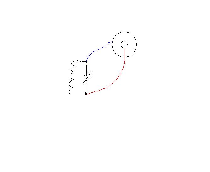

Здравствуйте !
Скажите пожалуйста, можно ли измерять частоту резонанса колебательного контура, частотомером изображенным на картинке (мерилка под красной пимпочкой), и правильно ли это ?
может какой нибудь другой прибор для этого нужен ?

Теоретически- можно. Практически- очень проблематично: на частотах выше десятков килогерц, частотомер или вообще "сорвёт" частоту резонанса, или уменьшит её- из-за того, что вход частотомера имее собственную ёмкость, типовая величина- от 50 до 100 пикофарад.
Обычно помогает использование щупа со встроенным делителем напряжения; при этом уменьшается напряжение, подаваемое на вход частотомера (это плохо), но одновременно и входная ёмкость(это хорошо).
Короче- резонанс на звуковых частотах так измерять можно, на ультразвуковых и радиочастотах- нельзя.

Частотомером измеряют частоту источника сигнала, для этого не обязательно подключать частотомер к контуру...А резонанс - это явление увеличения напряжения на контуре при определённых условиях, и это увеличение надо регистрировать каким-то показометром- вольтметром, который уже надо подключать к контуру и учитывать влияние этого показометра на контур. Сам контур без внешнего источника энергии ничего не генерит и частотомером там ничего не измеришь...

Для измерения частоты резонанса отдельного колебательного контура используются другие приборы. Например, радиолюбители для этого изготавливают гетеродинный индикатор резонанса (ГИР)...
Можно, только предварительно научится пользоваться частотомером, что впрочем относится к любым другим измерительным прибором.
Любой измерительный прибор вносит погрешность при его включении в цепь измерения и нужно уметь это влияние минимизировать или учитывать и делать поправки в результат измерения.
Как измеряется частота резонанса, написал Enman чуть выше.

Благодарю за ответы !
т.е. получается что этот частотомер показывает частоту ближайшего передающего устройства(генератора ВЧ сигналов) ? Хорошо что не заказал.
Отдельный колебательный контур ничего не генерирует - это абсолютно логично и верно.
Соответственно нужен прибор (генер ВЧ сигналов - детектор - индикатор) того, на какой частоте наступает резонанс этого отдельного колебательного контура если это прибор поднести близко к нему. Т.е. это ГИР.
P.S.
Есть ещё формула f= 1/ 2Pi * (LC)^1/2 - но это я так понимаю теоретическая частота резонанса, которая далеко не всегда работает на практике.
А если попробовать Генератор Стандартных Сигналов подключить к контуру и изменяя частоту генерации "поймать" резонанас ?
Это реализуемо ? И если да, то как определить момент резонанса ?
... как определить момент резонанса ?
Enman писал(а):
... резонанс - это явление увеличения напряжения на контуре при определённых условиях, и это увеличение надо регистрировать каким-то показометром- вольтметром, который уже надо подключать к контуру и учитывать влияние этого показометра на контур. ...
