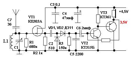

XXI век, а интерес к детекторным приемникам не пропадает.
Решил сделать основную работу за самых начинающих и поэкспериментировать.
Тяжело в 21 веке жить. Антенну в десятки метров повесить некуда. Заземления нет. Даже водопроводные трубы стали пластиковые и использовать из в качестве заземления уже нельзя. Телефоны высокоомные тоже не найти.
И решил я попробовать сделать почти детекторный приемник. В качестве антенны использовал алюминиевый карниз длиной 2 метра. К нему провод 2 метра. Получилась антенна длиной 4 метра.
Наушники нашел только от плеера. Если соединить их последовательно, то получается 32 ома. Просто не использовал земляной провод и подключился к сигнальным.
Понятно нужен усилитель. За основу взял этот.
http://fancydev.ru/pru/priem1.htm
Пробовал к нему также 50-ти омный динамик подключать. Вполне громко и без слышимых искажений работает.
В схеме ниже резистором R7 нужно выставить на эмиттере второго транзистора напряжение на 1 вольт меньше, чем напряжение питания. Можно и меньше напряжение сделать, вплоть до половины питания. Громкость возрастет, но потребление будет больше. Что бы увеличить входное сопротивление решил на входе поставить эмиттерный повторитель.
Дальше стал экспериментировать с катушками. Раньше уже с этим сталкивался и знал, что катушка намотанная литцендратом на ферритовом стержне работает очень даже неплохо. У меня такая готовая была от приемника ВЭФ. Подключил к своей схеме.
Приемник с моей антенной в 4 метра работал плохо. Станции принимались очень тихо. Хотя на входе и стоял эмиттерный повторитель, но все равно контур довольно сильно нагружался, т.к. эмиттерный повторитель на частотах в мегагерцы не очень хорошо работает и тогда я его выбросил и поставил истоковый повторитель на полевом транзисторе сразу после колебательного контура перед детектором и приемник стал нормально принимать даже зарубежные станции. Антенну пришлось подключить через конденсатор. Почему то прием с ним чище.
Если приемник возбуждается, то между колебательным контуром и затвором полевого транзистора нужно включить резистор порядка 3 - 10 ком.
Пошел еще дальше. Т.к. эмиттерный повторитель у меня остался на макетке, то я его подключил после детектора и прием стал еще увереннее.
Если германиевых диодов нет, то можно поставить кремниевые по такой схеме.
Диод VD6 создает начальное смещение на диодах детектора.

Ujen писал(а):
эта схема сложновата для меня
Но там как раз нет ничего сложного.
Та схема как раз разрабатывалась для начинающих и в ней уже все проверили.
Количества транзисторов не нужно пугаться. Там главное аккуратно без ошибок спаять и сделать катушку.
Налаживание той схемы состоит только в подборе одного резистора с помощью мультиметра, да и его возможно не придется подбирать.

radiokot__ писал(а):
катушку примерно 10 сантиметров диаметром, и проводом примерно 0.8мм.
Вот и я как раз упор в той схеме делал на катушку. Если взять катушку с маленькой добротностью, то не помогут никакие усилители.
Как уже там говорил выхода два.
Или искать литцендрат и мотать на ферритовом стержне или делать катушку большого диаметра и мотать толстым проводом. Когда экспериментировал, то катушек перепробовал больше, чем там написал. Там выбрал только два приемлемых для начинающих варианта.
Если брать катушку с маленькой добротностью, то тоже можно сделать, но схема уже не будет для самых начинающих.
А данный приемник работает даже рядом с включенным телевизором с ЭЛТ и включенным компьютером стоящими рядом.
Единственно, что его забивает, так это тиристорный регулятор мощности. Пришлось паяльник питать без него. С ним только один треск.
Можно еще корзиночную катушку попробовать, но размер её сделать не менее 15 см

Ujen писал(а):
на конденсаторах с3 с4 обозначенно заземление ?
Заземление там и все эти точки нужно соединить вместе.

КТ315 лучше с буквой "Б" или "Г" хотя можно и другие.
КТ361 с любой буквой.
Можно поставить транзисторы КТ3102. Это будет даже лучше и любой маломощный p-n-p вместо КТ361.
А точнее пойдут любые маломощные транзисторы.
Вместо КП303А можно поставить КП303Б или КП303В, хотя думаю любые пойдут. В том числе можно поставить КП307. Я поставил тот, что попался под руку.
Про конденсаторы.
Если в цифре есть запятая, например 0,1 или 10,0 то это микрофарады.
Если нет ничего, то это пф. Например 1000.
Если нет ничего, но подписано мкф, то само собой это микрофарады.

Если провод тоньше, то имеет смысл мотать катушку не виток к витку, а с шагом. Это повысить добротность контура из за эффекта близости и в какой то мере скомпенсирует уменьшение добротности из за снижения диаметра провода.

А надо заземлять корпус полевого транзистора кп303а (через четвёртую ножку)?

Конечно лучше соединить его с общим проводом, т.е. с минусом питания, а вот резистор R1 можно и не ставить.
Я его ставил только из за того, что бы при разных экспериментах и манипуляциях с катушкой полевой транзистор не оставался с висящим затвором в воздухе, что для полевых транзисторов не очень хорошо даже без подачи питания.
Надо но в вашем случае не обязательно
Резистор R1 или выкинуть или поставить небольшую разделительную ёмкость между затвором и контуром
