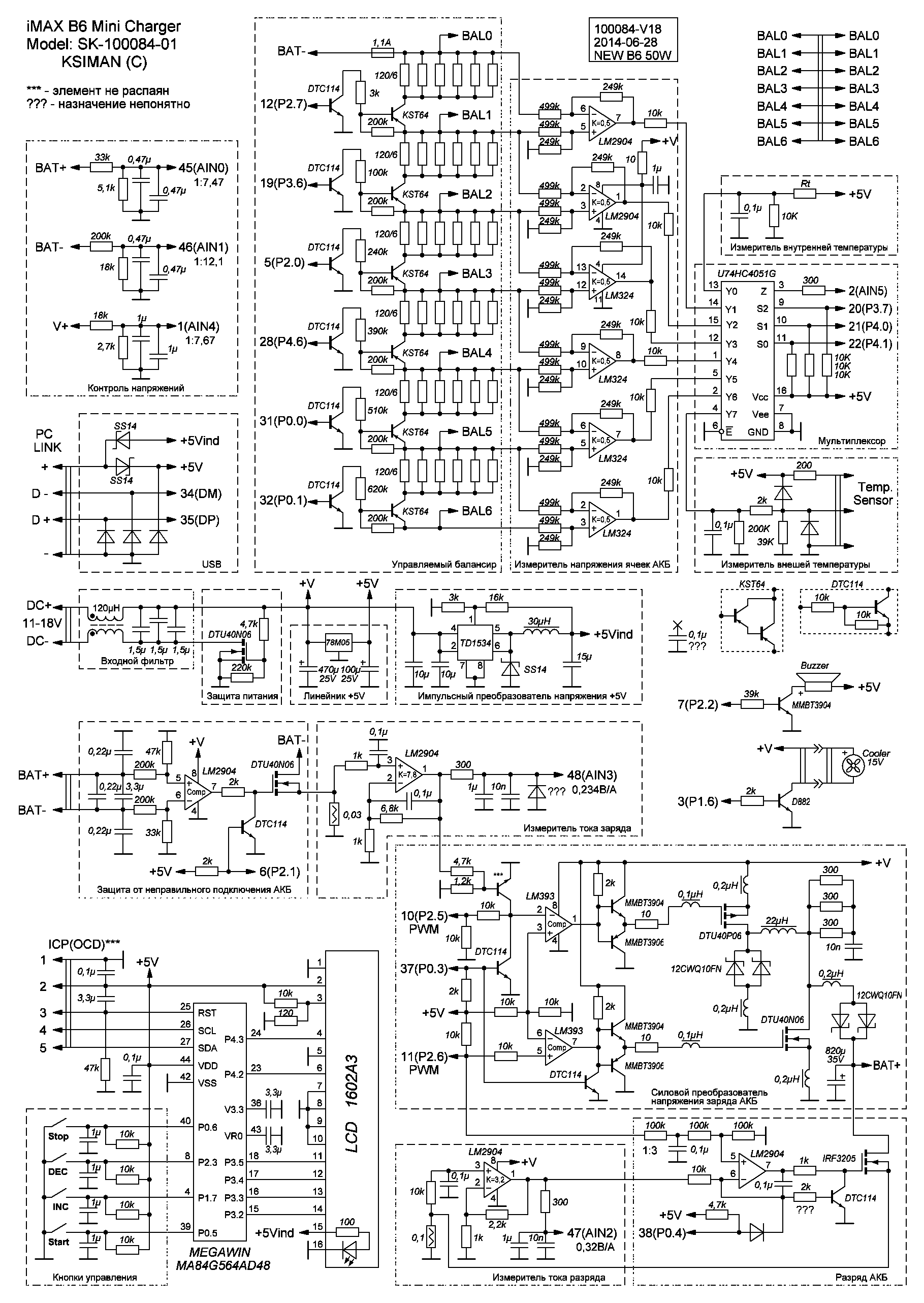

Полгода назад я купил себе зарядку IMax B6. Штука очень удобная. Позволяет отказаться от кучи разных зарядок, которыми пользовался до сих пор. Все казалось бы хорошо, но проблема видится в том, что если откажет, то возникнут проблемы с зарядкой сразу многих аккумуляторов. Скорее всего отремонтировать ее не так то просто. В связи с этим у меня вопрос: на разных форумах появляется множество схем ЗУ, от сложных до очень примитивных. Обычно все они решают одну узкую задачу для конкретного типа аккумуляторов.
Может найдутся желающие создать нечто подобное этому китайскому чуду. Я имею виду устройство на контроллере AVR, которое будет собрано на широкодоступных элементах, собрать которое посильно среднему уровню радиолюбителя. Для начала можно сделать регулируемый от контроллера блок питания. Затем по мере сборки участниками проекта, дополнять программу контроллера алгоритмами заряда и разряда, балансировки и т.д. Меня в таком устройстве привлекает прежде всего возможность самостоятельно восстановить работоспособность при выходе его из строя, в отличие от IMax. Может эта идея заинтересует участников форума?
Думал в нете нет схемы, так вот она схема:
есть поправочка: viewtopic.php?p=2433609#p2433609
Думал прошивка недоступна
Так и это имеется
https://github.com/njozsef/cheali-charg ... master.zip
Может в нете нет описания перезаливки?
И это есть.
http://www.parkflyer.ru/ru/blogs/view_entry/4848/
Посчитайте во что обойдутся только детали в соседней лавке (схема выше), а также печатка (которую еще кто то должен развести), сравните с ценой китайского клона и скажите стоит ли оно того?

ребят пришел мне клон оригинала. на коробке написано допустимое питание DC 10-20 В. Можно ли запитать его от обычного импульсного БП компьютера, если подать питание от линии +12В ?
и еще вопрос пытался зарядить сборку акумов 18650 (5шт) током в 2А. IMAX стал заряжать только 0.6А. мерял тестером. хотя на экране пишет ток заряда 2А .
это косяк IMAX ? брак ?
или так и должно быть...
 Заголовок сообщения: Re: Реально ли сообща сделать народный аналог IMax B6 ?
СообщениеДобавлено: Пт янв 29, 2016 15:51:00
Карма: 50
Рейтинг сообщений: 759
Сообщений: 6577
Чем меньше напряжение тем больше ток преобразователя и нагрев транзисторов в нём. Поэтому желательно питать как можно более высоким. Я питаю от БП ноута, на 19 вольт. Зарядка обычно это не переваривает и пишет ошибку. Поэтому надо увеличить сопротивление в делителе что бы обмануть процессор. У меня три IMAXa и во всех я так сделал, удобно что зарядок на 19 вольт много под руками и не надо искать что-то специализированное или переделанное. Отказа транзисторов не было.
Что касается тока заряда.. есть мощность IMAXa ... исходя из этой мощности и будет баланс напряжения и тока заряда. Поэтому чем меньше элементов тем больший ток можно выставить. Я сейчас точно уже не вспомню но вроде 5 а/элемент там и не получается выставить, всегда меньше.
