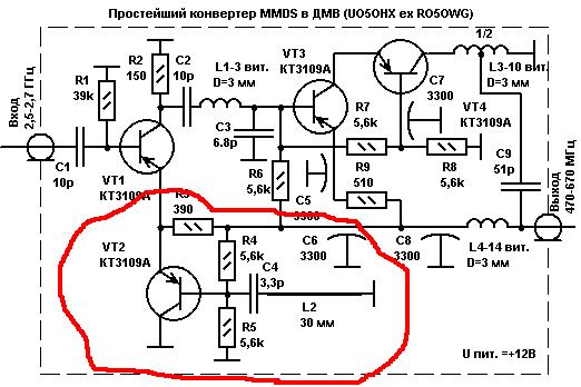

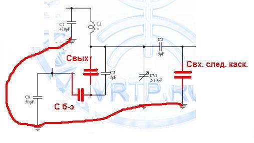

Lazy писал(а):
Вот считайте какая емкость включена в этот параллельный колебательный контур.
Какая интересная схема. Реально у транзистора учитываеться только емкость коллектор-база. Рисунок 1. Т.к. переход коллектор-база по схеме в обратном включении, поэтому он имеет емкость (примерно 5-50 пФ), зависит от транзистора. Посмотрите в справочнике емкость коллекторного перехода.
Емкость база-эмиттер не учитываеться, т.к. переход база-эмиттер по схеме в прямом включении т.е. переход открыт и емкость у него очень маленькая. Емкость коллектор-эмиттер складываеться из емкости переходов: коллектора-база и база-эмиттер. Т.к. они включены последовательно, а емкость перехода эмиттер-база очень маленькая, то и емкость коллектор-эмиттер очень маленькая, поэтому при расчетах обычно не учитываеться.
Вся схема рапределения емкостей получаеться примерно такая - рисунок 2. Причем емкости в схеме включены и последовательно и параллельно. Общую емкость расчитать довольно сложно. Поэтому я рекомендую просто спаять схему и просто насторить.

Но я же и не писал, что нужно все абсолютно учитывать.
просто нарисовал, что бы ТС увидел, что кроме конденсатора непосредственно включенного параллельно катушке нужно видеть и другие емкости и индуктивности входящие в схему и на первый взгляд невидимы.
А уж учитывать какие либо реактивности в схеме или нет, зависит и от схемы и от частоты на которой работает генератор.

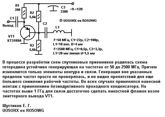

Вот хотя бы схема генератора.
В ней точно приходиться много учитывать. И даже особенности монтажа схемы.
Вот хотя бы конвертер с подобным гетеродином.
Стабильность конечно не очень хорошая, но сейчас речь не о ней, а об учете реактивностей, прямо не видимых на схеме.
Жалко конечно, что сайт Шустикова перестал работать.
Мне он нравился.

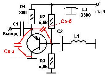

где в этой схеме ПОС ? переход коллектор база ?
 Заголовок сообщения: Re: Генератор Колпитца на каскаде с ОБ.
СообщениеДобавлено: Ср апр 03, 2013 16:32:10
Карма: 29
Рейтинг сообщений: 354
Сообщений: 2458
Откуда: Россия.
Эта схема по принципу действия ничем не отличается от схемы приведенной на предыдущей странице.
viewtopic.php?p=1635817#p1635817
Это генератор Клаппа.
Просто вместо внешних конденсаторов на данных частотах, что работает эта схема в ней оказалось достаточно внутренних емкостей транзистора.
Роль С3 в ней служит емкость Сэ-б, а С4 емкость Ск-э
Конечно в схеме влияют и другие реактивности, в том числе и паразитные емкости монтажа.
Только вот в этом случае стабильность по частоте схемы низкая, т.к. емкостями колебательного контура в данном случае являются практически одни нестабильные емкости транзистора в отличии от схемы в данном сообщении, где нестабильные емкости зашунтированы внешними конденсаторами емкостями намного больше внутренних нестабильных емкостей транзистора и изменение внутренних емкостей практически не влияют на частоту.

Что изображено синей стрелкой
АндрейАвербах писал(а):
когда ток течет через катушку вверх, то тот запас эл-ва, что находится в С2 каким-то образом попадает в ток катушки и начинает заряжать конденсатор С1, так?
Можно считать, что это направление движения электронов в выводах транзистора.
Если сделать мгновенный снимок системы ( L, C1, C2) то в точке их соединения будет зафиксирован какой-то строго определенный потенциал. Теперь, когда ток в катушке пойдет вверх, положительный потенциал её нижнего конца начнет уменьшаться, это уменьшение положительного потенциала через С2 (который для переменки представляет собой некоторое сопротивление, зависящее от скорости изменения потенциала) вызовет уменьшение положительного потенциала эмиттера относительно потенциала базы. Транзистор начнет открываться. Ток С1 начнет распределяться между током в катушку и током через транзистор на общий провод, соотношения токов будут меняться в зависимости от степени отпирания транзистора. Процесс несколько сложнее, чем на первый взгляд.
я никак не могу отделаться от привычки рассматривать любые схемы с транзисторами как включение с ОЭ
Теоретически разницы между этими включениями нет в том плане, что сопротивление К-Э транзистора зависит от тока Б-Э, который в свою очередь зависит от напряжения Б-Э. При ОЭ потенциал эмиттера зафиксирован и увеличение на базе положительного потенциала (относительно эмиттера) вызывает увеличение тока через Б-Э. Если же зафиксировать положительный потенциал на базе (ОБ), а на эмиттере начать его понижать, то изменение разности потенциалов (напряжения) опять-же вызовет увеличение тока через Б-Э, а следовательно и отпирание транзистора. Внешняя разница будет в том, что входное сопротивление схемы ОБ будет много ниже, чем ОЭ, так, как ток эмиттера гораздо больше тока базы.
