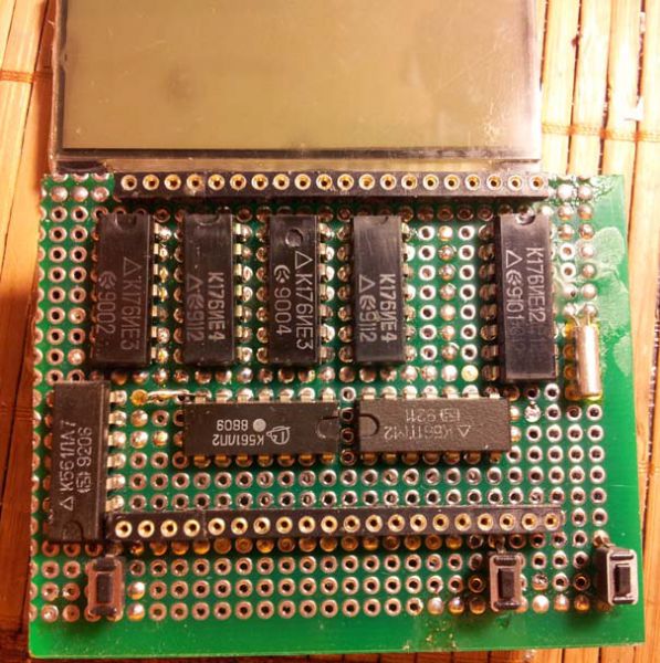

Как всё похоже :)) Работают уже несколько лет, на одном комплекте батарей. ЖКИ с подсветкой. Вполне видно в темноте. Через белые светодиоды подсветки пущен ток в несколько микроАмпер...

Нее, у меня другая схема. :) Сначала тоже собирался делать на ИЕ3/4, но получалась ваша схема, как ни крутись. Поэтому, пошёл по другому пути. ИЕ12/13 и 4 штуки дешифраторов ИД2. Правда, 4-х штук у меня не было, пришлось поставить взамен cd4543. Правда еще одна микросхема прячется с обратной стороны и можно добавить еще одну, чтобы был будильник (потому у меня так много кнопок).

Да. Для каждого разряда свой дешифратор, как не крути. А чем cd4543 отличается от ИД2? Похоже, совпадают по логике и выводам, хотя в справочниках у ИД2 нет аналога.

Если серьёзно, то наши часы сделаны не на микроконтроллерах, а на логических микросхемах и им никакое программирование не нужно. Спаял, включил - работает.
IMHO, только тем, что у 4543 выходы могут быть нагружены светодиодами. А так, функционально они, и вправду, аналоги.
