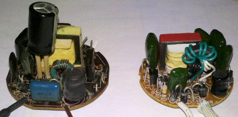

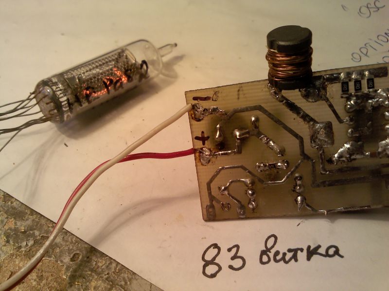

Балласт энергосберегающей люминесцентной лампы 32 ватта, конечно же сгоревший.(Они бывают разные и не вариант, что в первой попавшейся будет гантелька нужного размера ~10мм)
Сматываем с гантельки тонкую обмотку
Наматываем виток к витку проводом с большого дросселя ( ~0.25мм) до заполнения(~ 83 витка). Честно говоря, у меня не хватило терпения намотать виток к витку до конца :roll:
Впаиваем и наслаждаемся свечением лампы. :music: .
Надеюсь, мое повествование поможет начинающим никсо-часостроителям из глубинки.

RoboC, полезная инструкция!
А какая индуктивность этого дросселя до перемотки?
На фотке левый наверное годится, а правый наверное маловат?
Из квадратного дросселя можно пользу извлечь, кроме как донор провода?

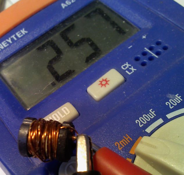

В моем случае 2мГн и сечение провода маленькое, нужнол получить 220-300 мкГн.
Вы совершенно правы,тем не менее гантельку с правой картинки можно использовать скажем в DC-DС на 5В :) .

Сейчас ради эксперимента, размотал и намотал 2 гантельки. Провод 0,7 и 0,2 до заполнения катушек. В обоих случаях падение напруги со 180 до 126 вольт. Подключал ИН-12. Лампа светится. На рабочих часах покупной дроссель 1,5 А. Напряжение неизменно-170 вольт. Схема санни клок 2.

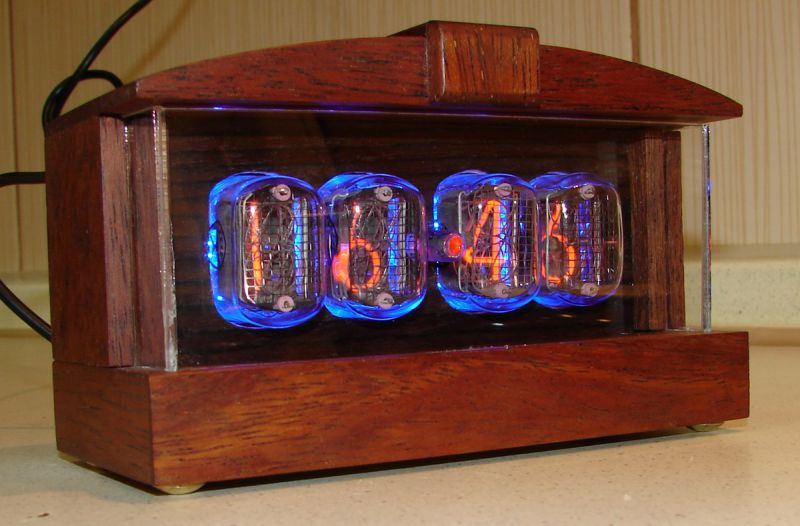

Ну вот и одолел первые часики. Не все удалось сделать что хотелось, не все получилось. Буду расширять станочный парк, без инструмента никак.

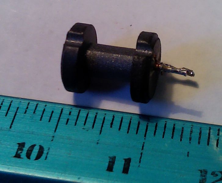

Жентяй, фото гантелек с линейкой, плиззз :) . Такое, возможно, ведь у сани горит сразу 2 лампы => ток потребления от ВВ преобразователя больше в 2 раза. + на схеме у сани конденсатор на 5 ноге 34063 =100p, а неплохо бы 100 нан. Греется дроссель?
BlackAlex, мне нравится. Только зачем точку так выдвинули вперед то?
а что делать, если она такой высоты, практически как ИН12.

[img][img]http://img.radiokot.ru/files/96150/thumbnail/hqbotjjbq.jpg[/img][/img]
На фото гантеля 1,5 А - длина 16мм. Которую наматывал, длиной 12мм. Вроде не греется.

З.Ы. забыл сказать. Цифры светят гораздо ярче. Теперь ореол голубоватый вокруг них. Зажигаются сразу при включении часов. 0,5 амперный блок питания тянет всю конструкцию на ура. ИН-16 6штук.
Замечательно!
BlackAlex писал(а):
если ИН12 поставить на штырьки, то ИНС торчать не будет Изображение

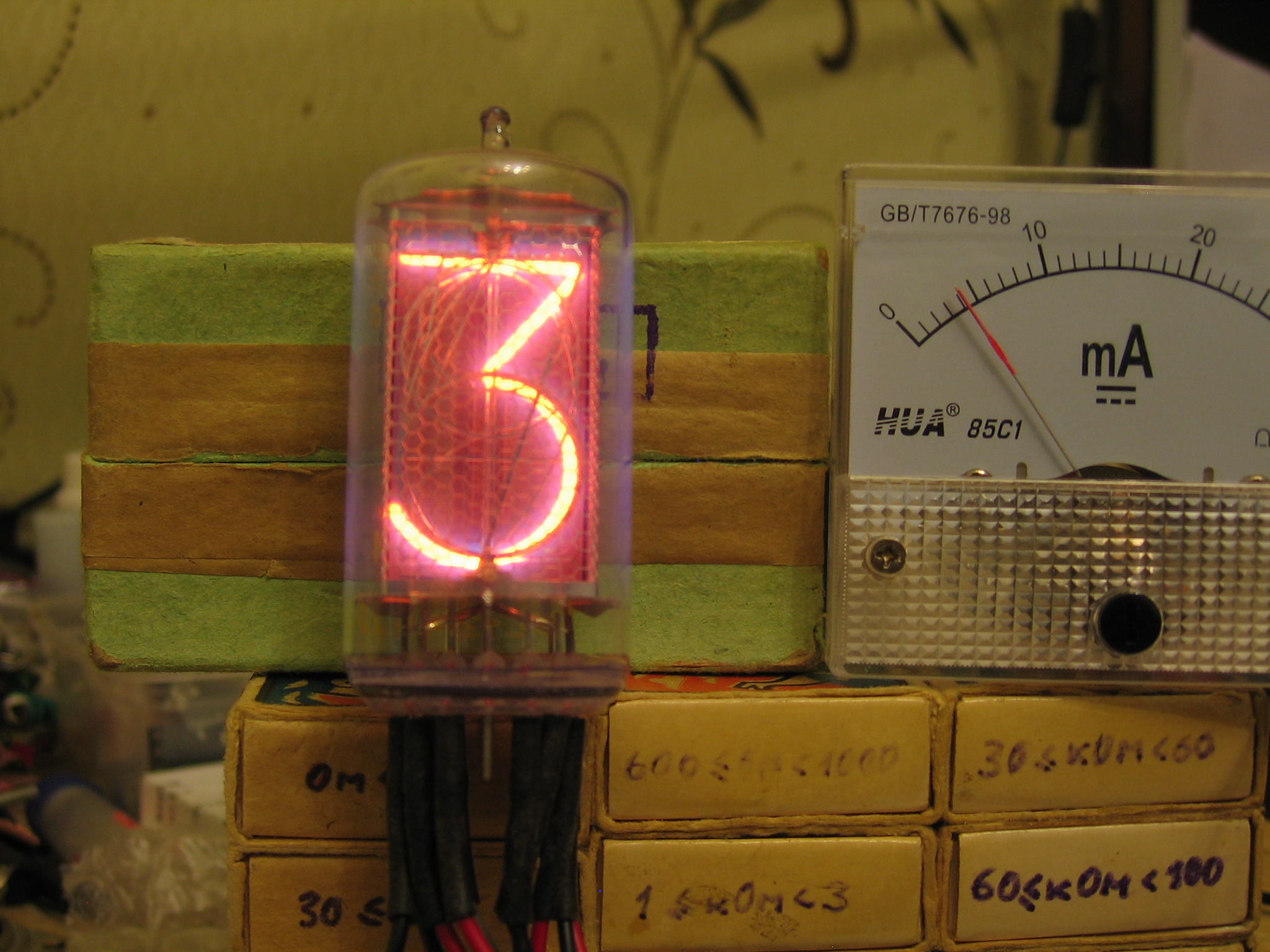

Сегодня возился с питанием ламп и заметил одну интересную вещь; Лампа гораздо лучше (чуть-чуть ярче и менее расплывчато, так-же отравления катодов менее заметны.) светится при 195В 22.2кОм чем при 132В 2.2кОм, это при том что ток остается такой-же, 3.1мА и напряжение на аноде тоже в обоих случаях 126В...
Магия. :)))
(Кстати слышал кто-то жаловался на не зажигающиеся в темноте катоды.)
Может кто интересного добавить? Что лучше, низкое напряжение с маленьким сопротивлением или же наоборот... :dont_know:

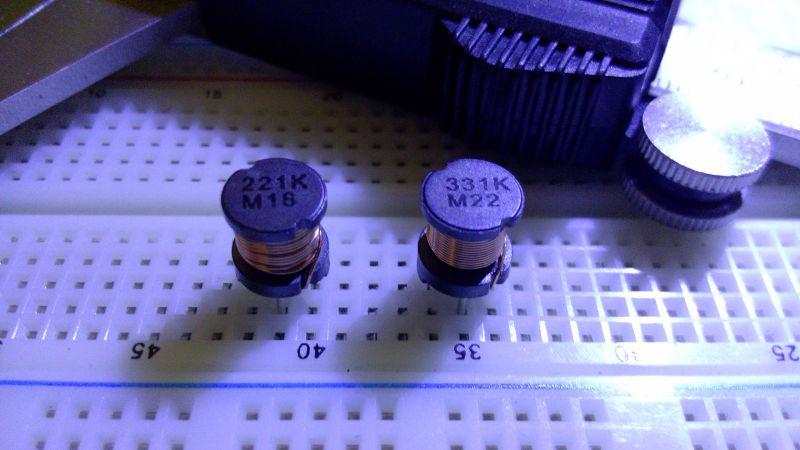

У меня есть такие покупные дросселя. Походу даже с обозначением магнитопроницаемости феррита. Может кому, кто сам мотает будет полезно. Намотаны проводом приблизительно 0.25-0.30мм, диаметр толстой части 7.8мм, высота гантельки 8.1мм, высота намотки 5.2мм. По виткам не подскажу, жалко разматывать, последние остались, но на дросселе 330, визуально витков меньше, чем на 220.

не поленился и провел опыты.
ничего подобного не заметил :dont_know:
резистор в одном случае 1.2к, в другом 12к
найдите отличия... я и сам уже не помню, где что..
насчет в темноте/на свету. выставил 0.5ма, полцифры уже не светится, а разницы зажигания в темноте/на свету не заметил :dont_know:
Щитаю, однако, что мои опыты вовсе не опровергают теорию камрада Gur_mana, а говорят только о том, что в моем случае, с моими лампой и преобразователем, такого эффекта не наблюдается Изображение
