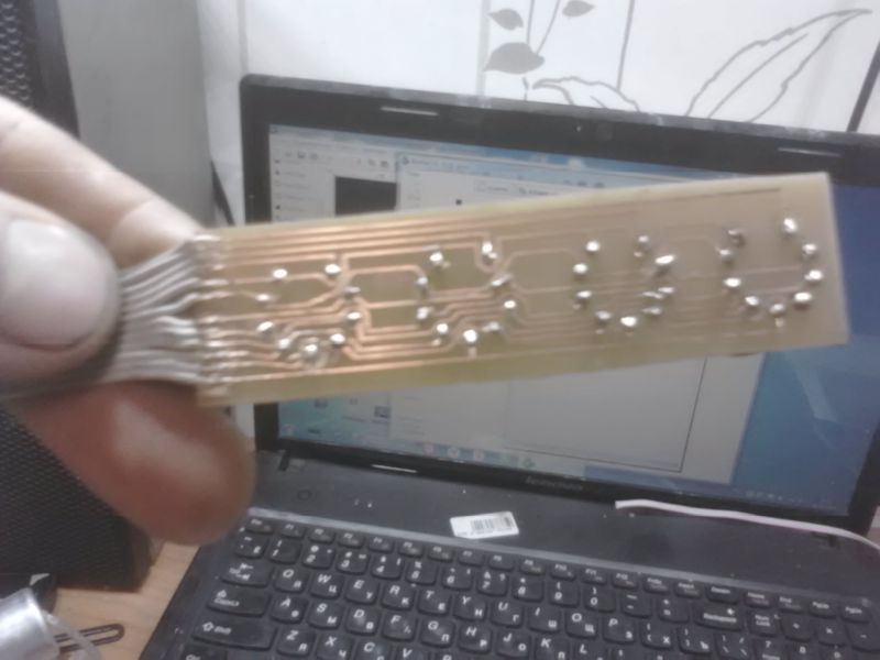

дело сделано.жду атмегу.а так пока все.(яркость одинаковая,угол обзора разный и так кажется) вопрос:ресёт на + сразу цеплять или через 10к?везде по разному чтото

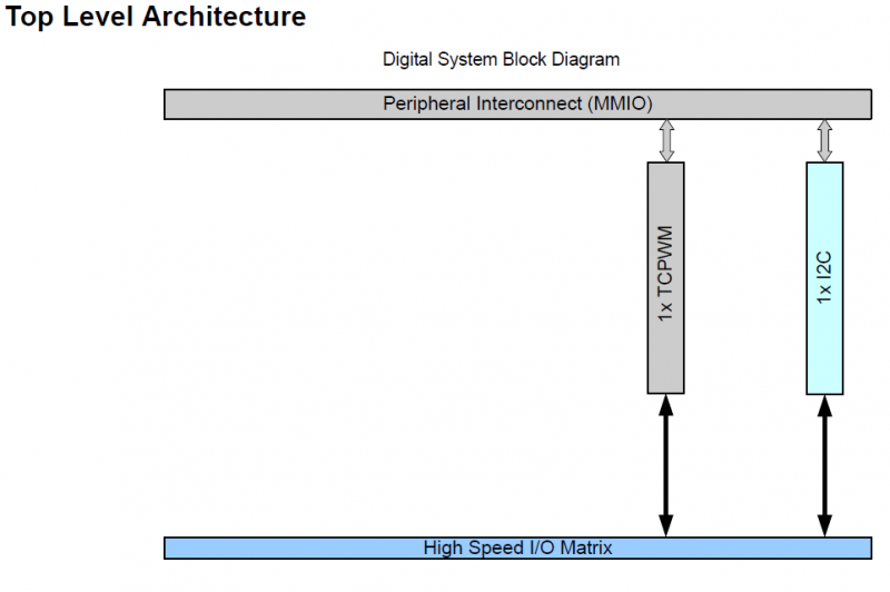

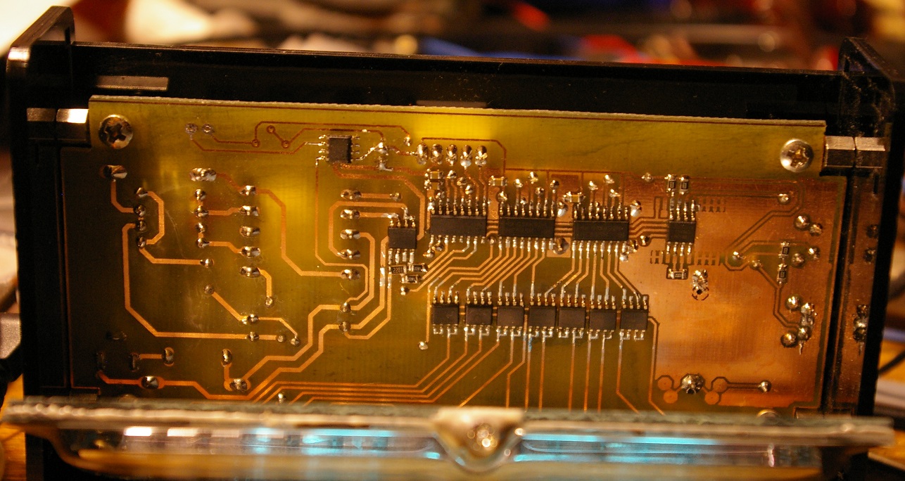

Сделал часики. Корпус старый. Старую плату вынул, распаял и часть деталей пошла в новую плату. Часики на "кипарисе":
микроконтроллер Cy8c4014sxi -421. У него внутри окромя cortex-M0 процессора почти ничего и нет. Вот дигитальная часть: У него есть еще и аналоговая часть, но я её не использовал. К сожалению, у этого МК нет ни одного внешнего генератора. Поэтому время надо бы считать снаружи. Так что там есть i2c, который я использовал для подключения RTC ds3231 (разведено так, что можно впаять ds3231, ds3232, ds3231m) и модуль PWM, который я отдал на работу преобразователем напряжения. В качестве источника прерываний для сканирования пришлось использовать WatchDog в режиме FreeRunning, сконфигурённого так, что он делал прерывания с периодом примерно 1,6мс.
Короче, запустил PSoC Creator, и нарисовал схему часов, которая будет прошита в микроконтроллер:
Потом нарисовал принципиальную схему. Спаял. И вот, работает:

Выложил проектную документацию на часики на этой странице. Ну, те что на "кипарисе". Конечно, к повторению не рекомендую, так как я очень неудачно выбрал микроконтроллер. Соблазнился на корпус SO16, а когда дошло дело до программирования - оказалось, что простыми и дешевыми KitProg-ами (который можно отломать от пробной платки за 10 баксов) оно не прошивается по причине отсутствия вывода для внешнего сброса. Поэтому пришлось приобретать комплект в котором есть MiniProg3 (за 43 евро) - он, с трудом, но шьёт.
Часы показывают время, дату (в формате: день недели-число) и имеют будильник. Пищалка с генератором ставится на место фоторезистора (потенциометр, соответственно, не запаивается). Сначала хотел сделать регулировку яркости задействовав из аналоговой части кристалла компаратор с токовым ЦАП, но потом сообразил, что в кристалле нет аппаратных средств для реализации изменения яркости. А ногодрыг я делать не хочу. Поэтому отказался от фоторезистора, а добавил пищалку с будильником.
А. еще есть переход на зимнее/летнее время (выключаемое) в соотвествии со 2-ой часовой зоной по европейскому алгоритму.
