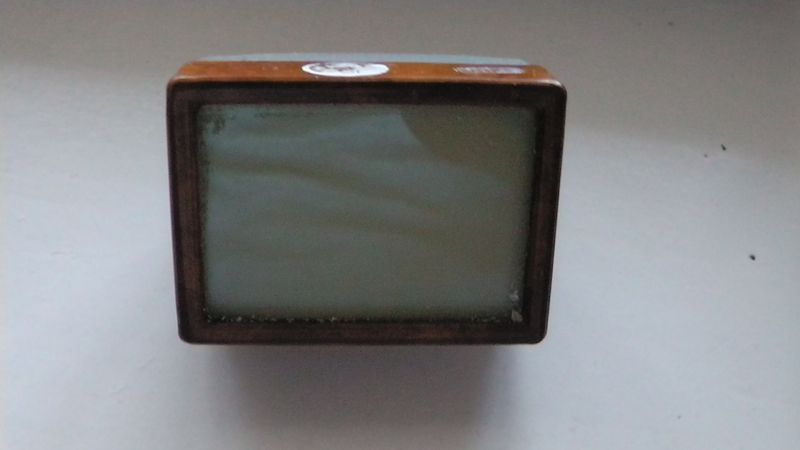

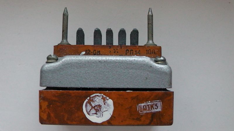

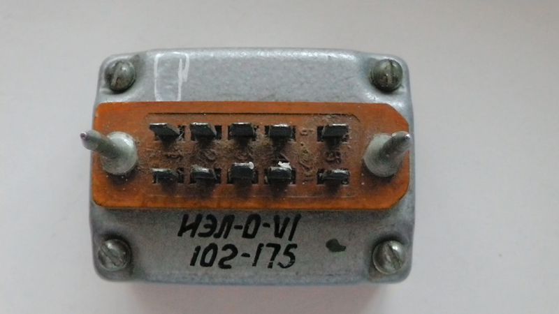

подскажите схему питания для такого индикатора пожалуйста .

Сначала рекомендую почитать в целом про ЭЛИ.
Например вот тут: http://155la3.ru/electroluminescent.htm
ну чтоето понятно просто может есть схема питания там ее нет только как управлять . просто 400гц 220в получить как я не совсем пойму. :oops:

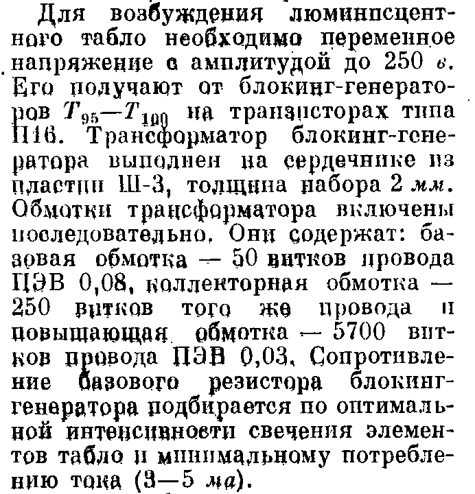

Журнал Радио Nr10 за 1967-й год. стр 32-35
То есть ему подходит и импульсное ,а нечисто переменное питание?(синусоида)

это по сути конденсатор, который светит, когда через него течет ток. Так что разницы особой нет - синусоида или что другое. Правда ходят слухи, что при питании не синусоидой, оно светит ярче, но и выгорает быстрее.
Оно светит, даже если этот электролюминесцентный индикатор просто в розетку воткнуть, только светит плохо, и "выгорает" быстро.
