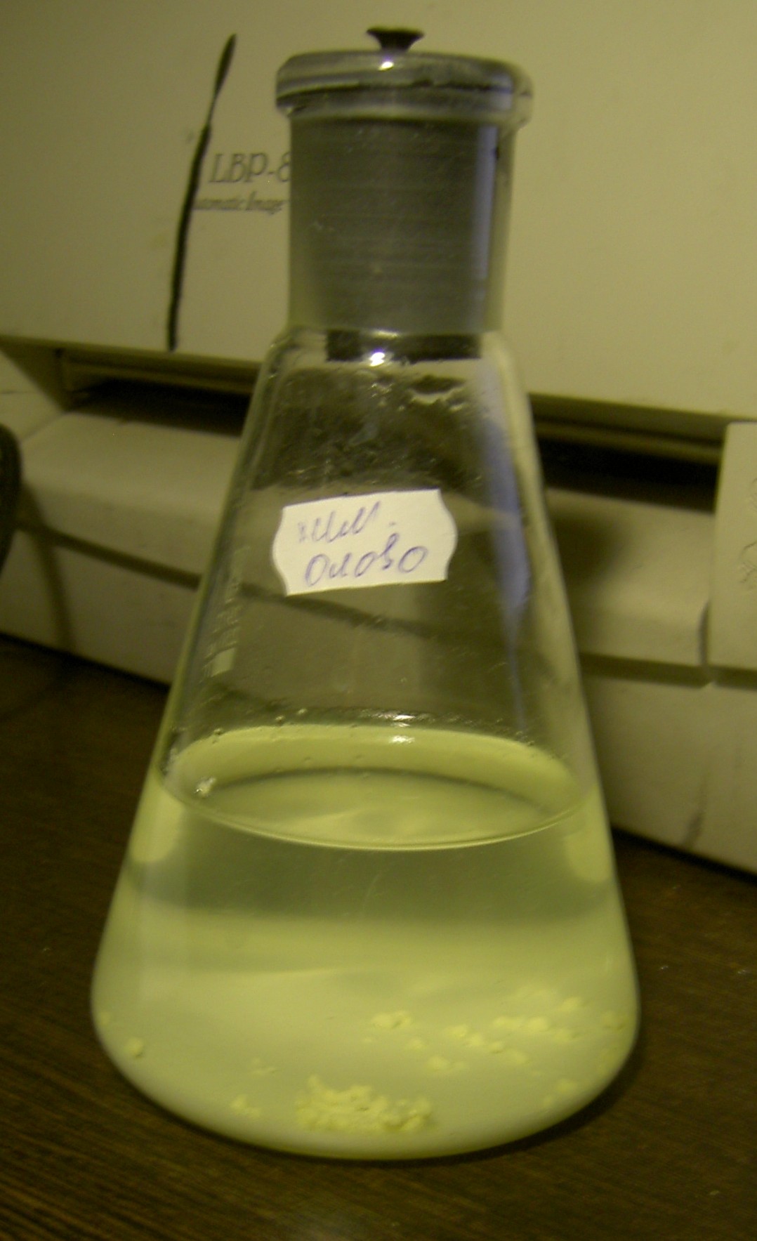

Ruzik писал(а):
Колись как размешивать.
Дист. вода -> серная кислота (электролит) -> олово -> тиомочевина.
Alligator75 писал(а):
Мотивация? Факты?
Почти во всех книгах по платам упоминается. Да и промышленность не просто так отказалась.
Ruzik писал(а):
Меня это за долбало!!
Меня тоже поначалу. Как стал хорошо подготавливать поверхность, так перестало. Малейший окисел или жир на плате и всё. Между операциями перерыва быть не должно.
Химолово.jpg [223.64 KiB]
Ага...
Сколько чего ложим? Что не так делаю?
Последний раз редактировалось Ruzik Ср дек 05, 2012 13:29:46, всего редактировалось 2 раз(а).
СообщениеДобавлено: Ср дек 05, 2012 13:17:54
Карма: -6
Рейтинг сообщений: 13
Зарегистрирован: Сб сен 04, 2010 09:31:33
Сообщений: 170
Серная кислота конц. 30-40 г/л
олово двухлористое 8-20 г/л
тиомочевина 35-45 г/л
Сначала растворяем серную кислоту, затем двухлористое олово, затем тиомочевину. Рецепт взят из ГОСТ 9.305-84.
СообщениеДобавлено: Ср дек 05, 2012 13:18:39
Карма: 7
Рейтинг сообщений: 22
Зарегистрирован: Чт ноя 27, 2008 16:10:36
Сообщений: 504
Откуда: Пермь
Ruzik писал(а):
Сколько чего ложим?
Там ссылка для красоты что ли?
почти такой
Только серной "на глазок" - 3-5мл на 200 воды.
