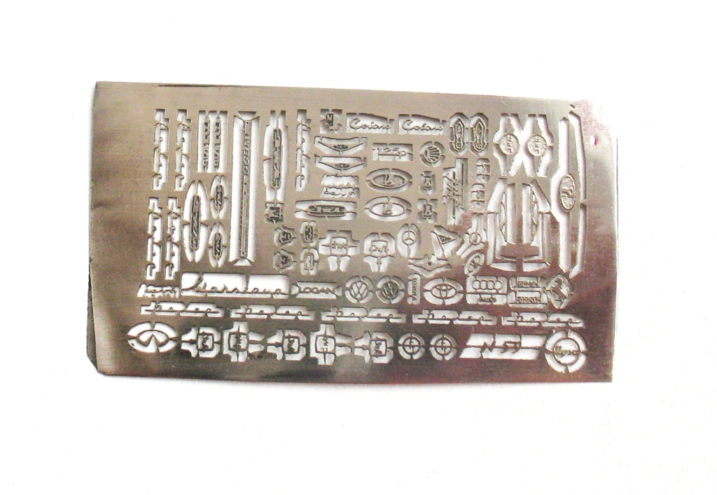

Всем привет! Я вообще-то не радиолюбитель, хотя в молодости был некоторый опыт. Занимаюсь фототравлением для масштабных моделей авто. Изучив опыт уважаемых радиокотов соорудил вот такой девайс под названием НАНОВОЛНОВКА. Выкинул магнетрон, спаял 2 платки на УФ светиках, БП от старого компа. И самое главное- возможность использования таймера микроволновки от 1с до нескольких часов, а так же всё вредное излучение внутри корпуса.
Вот что получается в итоге. Толщина латуни от 0,1 до 0,3 мм
