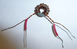

О, aen, в точку! Только хотел написать, что помог дроссель прямо перед радиомикрофоном по питанию.
UPD: вот такой дроссель
15 витков (походу с запасом :) ) провода сложенного вдвое на кольце 10x6x3

что то не очень помогло если честно. Ну если только совсем чуть чуть:) тише гудение стало
