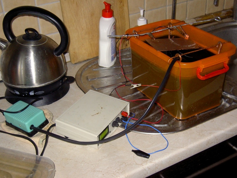

СообщениеДобавлено: Сб июн 30, 2012 17:11:22
Карма: 7
Рейтинг сообщений: 22
Зарегистрирован: Чт ноя 27, 2008 16:10:36
Сообщений: 504
Откуда: Пермь
Вот моя ванна.
PICT2025.JPG [206.16 KiB]
