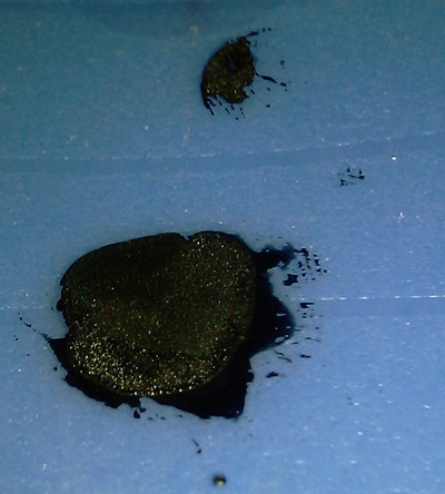

Отчитываюсь про своё:
Вот сподобился замешать активатор гипофосфитный. 50гр воды+25гр купороса, 50гр воды+15гр гипофосфита, раздельно, всё не растворилось, грел до 70 градусов, добавил по 10гр воды, осадок всё равно был, достаточно много. Смешал вместе, долго и нудно перемешивал, процесс шел как по букварю, в процессе фильтрации пролил 10гр воды. Аммиак 10%, баночками по 40мл, влил сначала один целиком, размешал, вони практически нет, на стенках крошка осадка, добавил ещё 20мл аммиака, крошки растворились, раствор стал пованивать, но слабо. Чернила получились классные. Добавил 15гр гипофосфита, по моему весь растворился.
Капнул на стекло, прилипает нормально, сушка феном 50градусов, пятно красивое, немного неровно капля легла, с бугорком, минуты две. Выставил 120 градусов, минут 5, на краю бугорка пузырики, цвет пятна не меняется. Выставил 170 градусов, 5 минут, на глазах пятно лавиной почернело. Фотки пробую выложить. Думаю на плате должно пройти тоже. Выход активатора около 200грамм
Пузырики от недосушки, гипофосфита надо наверное ещё добавить, кашу маслом :)))
Мыла не добавлял, думаю ни к чему. Надо ещё раз тему прокурить, активатора надо раза в три побольше, макать не удобно, мелковато а кисточкой не кошерно. :)))
Замешивать наверное лучше последовательно доливая, досыпая реактивы, проще. На физику процесса...в смысле химию реакций влиять не должно. Хотя старые буквари по химии рекомендуют готовить растворы отдельно. :)))
И процесс набулькивания насыпания размешивания всё ж надо как то систематизировать, заострить на тонкостях, выделить характерные моменты, в общем вылизать Я до сияния, учесть что новичок всё делает трясущимися руками и с мыслью - всё пропало. :))) :beer:
пысы: Попробовал счистить пятно со стекла, чистится с трудом, по консистенции как тонер лазерного принтера, и "плотность печати" примерно та же. :solder:
Решили самостоятельно усобирать те же шишки на которые я потратил почти два месяца? Удачи :)
Правильно, кстати, советуют. В данном случае при каждом досыпании вам придется фильтровать уже готовый комплекс, а не просто водный раствор. Вязкость у него заметно выше, сколько останется в фильтре - никто не знает. Состав итогового раствора тоже определить будет не так просто (например, когда понадобится повторить замес).
Если вам растворы нужны для дела, а не для поиска своего собственного варианта, то настоятельно рекомендую воспользоваться готовым рецептом и процедурой применения, а не изобретать велосипед.
Можно делать что угодно и как угодно. Особенно если не интересует результат.

Да, а так ли уж необходимо хорошо смывать с меди активированный активатор? Заросли на пятне я рассмотрел достаточно хорошо, криминала не увидел. В переходных отверстиях наверное кому то будет мешать, мне скорее всего нет, мелкие 0.3мм отверстия если и зарастут медью при гальванике не страшно думаю.
Про "рабочий объём", что б макать платку плашмя в ёмкость 15х20 см нужно хотя б 3см глубины, у меня 1см, маловато.
Первый этап, до термоудара попробую температуру не выше 100 градусов, вода что б не вскипала, просто улетучивалась из дырок и время побольше наверное на усушку.Просто раствор "густоват", вряд ли просто так отдает воду. Потом можно жарить, без боязни что с паром что то отлетит.
Вот пятнышко с попыткой отшкрябать :))) Коркой не отваливается, сидит на стекле крепко.
Кстати, на тесте1 хорошо видно как "бугорок" расплескало. На вид и на тыкание палочкой ощущения как у высохшего. Похоже раствор активатора со свойствами киселя, сверху корка а внутри воды ещё дочерта.

PS: Добавил в раствор 10 грамм гипофосфита, размешал, осадок появился. Накапал, начертил на стекле линии, положил капельку. Сушил 10 минут 90 градусов, феном. Линии прозрачные, типа лака, капля просела и сморщилась. При термоударе заметно снижение скорости чернения, вчера лавиной, сегодня вяло. Для верности выдержал 10 минут при 170 градусах. Капля кипела и пузырилась.
Фотик сдох как всегда в нужный момент. :))) фоток не будет.
Смачиваемость всё ж надо повышать, покровное стекло вымыл с мылом, протёр чистой салфеткой. Линии не сворачивались но прилипание так себе. И однозначно слой активатора на плате должен быть тонким, толстый плохо высушивается, в отверстиях думаю лохматистость именно по этой причине. Может "пожиже" сделать?
Мокрый слой сразу под термоудар, там такое творится! :)))
"Тонер" со стекла смывается просто, просто смывается, даже тереть не надо. :wink:
Линии и капля нанесённые одновременно с уже упомянутым тестом были отложены на полку для "естественной" сушки. За три часа на линиях и в пятне образовались "буртики", по внутренней поверхности линий и в центре капли видны кристаллы, процесс пиролиза замедленный, начинается с буртиков и выступающих кристаллов, конечный результат на взгляд примерно тот же, на "полигонах" просветы, как от не доложенного тонера. Нет вскипания.
По моему пиролизнутый слой толще негретого, чем бы померить.
Набрал в шприц активатора, разбавил водой 1 к 1, тщательно взболтал с пузырьком, капнул четыре маленьких капли и нечаянно одну большую :))) , две маленьких легко превратил в линии, две капли оставил как есть, большая отказалась размазываться. На кончике спички добавил жутко полезную для рук и вонючую перламутровую жижу жидкого мыла в каплю(жена отказалась, а для работы пойдёт), размешал прямо на стекле, смесь легко начала размазываться по стеклу, сделал полигон 2х2см, излишек капли забрал салфеткой.
10 минут сушки 90град, термоудар томительный, долгий.
Линии на просвет очень слабо отличаются от линий из базового раствора, внешне неряшливее, отчётливый медный оттенок, внутри одной капли чёткий слой меди.
Полигон, там где размазывал спичкой со слабым медным оттенком, белесоватый, плотность как у линии без мыла, с вкраплениями(плохо размешал), там где забирал излишек раствора на стекле слой совсем тонкий, слабо коричневый.
Замеры на сопротивление не делал.
