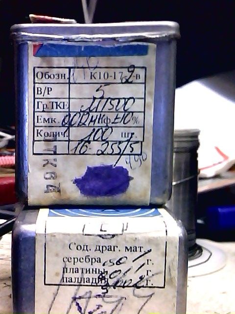

Интересные конденсаторы. :)
СообщениеДобавлено: Вт дек 04, 2012 17:52:32
Зарегистрирован: Вт авг 14, 2007 14:11:31
Сообщений: 120

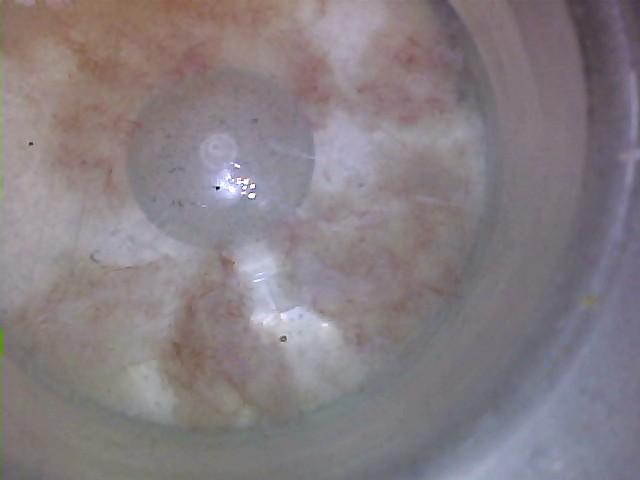

Советские!!!
После добавления воды и солянки:
И аммиак выпали хлопья непонятного красно-белого цвета.

Ну если верить этому источнику..
Спойлерhttp://гром21века.рф/info_DM.html
..то серебра там нет... :dont_know:
Поэтому цвет раствора такой неправильный (не совсем как чай), это платина. :)
СпойлерА вы богатый однако. :))
Если судить по этой таблице, то в 100 штуках 2 грамма платины.

Да, но сначала добыть ее нужно. :))
После первого растворения конденсаторов, советую потом их еще размельчить (нужно просушить предварительно) и повторить процедуру растворения в царской, они как бездонные - еще отдадут.

Не буду торопиться. Дождусь весов. Как думаешь? Что там за хлопья?
А если по этой, то в прибл. 10 раз меньше. Интересно, откуда такие расхождения.

tvmaster1975
У него ТКЕ М1500.
И вообще если смотреть на фотку, там написано сколько чего там, хотя кто это писал, не понятно.
Karavan
Что там за хлопья?
Понятия не имею. :dont_know:

tvmaster1975
Что то для 100 штук маловато. :dont_know:
Судя по фото:
серебро 0,01
платина 0,011
палладий 0,002
Скорей это в 1 штуке.
