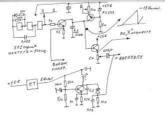

NeroN писал(а):
поделитесь схемкой сей приставочки
Я не помню, что я выше постил. Главное принцип поймите, а схему можно любую.
Все зависит от осциллографа. У меня С1-73 и в нем есть вход «Х»
Поэтому я формирую пилу амплитудой порядка 10 вольт, подаю её на вход «Х» осциллографа и её же на варикап генератора.
viewtopic.php?p=1017901#p1017901
http://www.radiocxema.h1n.ru/2018/06/03 ... иллографу/
На экране пример АЧХ приемника по промежуточной частоте полученной с помощью данной приставки.
Генератор пилы и сам генератор ВЧ можно делать по любой другой схеме, да и подобных приставок а Интернете полно. Главное принцип.
Если есть напряг с варикапами на большую емкость, то вот у меня сейчас в генераторе на 1,5 мгц стоит в качестве варикапа, стабилитрон Д811, т.е. в принципе схема не критичная. Нужно только развязать стабилизатором питание генератора пилы и ВЧ генератора, что бы не было дрожания картинки на экране. На схеме это отражено.
Можно и генератор меток ввести в схему.
Если осциллограф уже имеет выход пилы, то можно пойти по способу описанному здесь.
http://ra3ggi.qrz.ru/UZLY/991123.htm
И вот.
