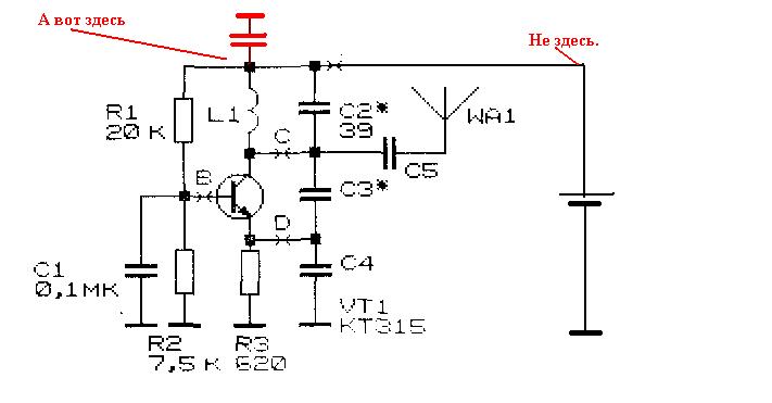

AndreaZzZ писал(а):
1. Влияет ли величина ПОС C2 на колебательный контур C1L1 ?
Влияет, т.к. он является составной частью колебательного контура.
Почитайте эту тему. Там про это много раз говорили и даже выкладывали подробные картинки.
viewtopic.php?f=28&t=33417

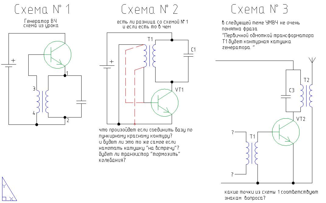

Доброго времени суток, коты:).
я только начинаю, поэтому сразу извиняюсь за может быть глупый вопрос
Обучалка - Генератор ВЧ - сразу вопросы по схеме (в файле)
Сюда перенес.
В данной теме как раз эта статья обсуждается.

главные 2 принципа генератора - баланс амплитуд и баланс фаз
баланс амплитуд - усилитель компенсирует потери в схеме обратной связи
баланс фаз - равенство фаз на выходе и на входе усилителя
на какой частоте эти условия выполняются, на такой частоте будут гармонические колебания
схема номер 2 будет генератором, если соединить в соответствии с красными пунктирными линиями, т.е. концы и начала обмоток не должны совпадать(если обмотки развернуть естественно генерации не будет)
почему? потому что схема 1 выдает сигнал на выходе синфазно с входным, а на схеме 2 он инвертируется и нам нужно его еще раз инвертировать для получениy сдвига фаз в 0°
по схеме 3 контурная катушка - это катушка которая вместе с конденсатором образует колебательный контур
в нашем случае это обмотка подключенная к эмиттеру(рис1) или к коллектору(рис2)
вторая обмотка(на базе) - называется катушкой обратной связи

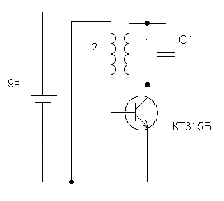

Тут на форме человек спрашивал про свою схему генератора download/file.php?id=2653. У меня схема такая же, но транзистор КТ315Г и частота, которую хочу получить 145,6 МГц. Мне уже объяснили косяки схемы которую паял. То что это схема учебная я и сам понимаю. У меня вот какой вопрос. Вот есть такая катушка индуктивности http://www.chipdip.ru/product/ec24-r10m/. EC24-R10M, 0.1 мкГн, 20%. Она http://lib.chipdip.ru/043/DOC000043556.pdf обладает изоляцией. А будет ли между двумя такими катушками впаянами в схему в плотную рядом связаны индуктивно. Короче чтоб типа трансформатора получилось. Или изоляция препятствует этому. :solder:
Сюда перенес.
Генератор на 145 мгц нельзя сделать на транзисторе КТ315
Для этого нужен более высокочастотный транзистор.

Я же сказал что я знаю косяки. Мне уже сказали про транзистор. Повторяю вопрос можно ли поставив две катушки http://www.chipdip.ru/product/ec24-r10m/ рядом. т.е. корпус к корпусу получить индуктивную связь или трансформатор?

Нет.Иначе теряется смысл трансформатора.Мотается одна катушка и делается отвод или катушка связи.
Трансформатор это одно целое.
Есть схемы генератора ёмкостная трёхточка.Там ненужна катушка связи или отвод.

Связь то будет, только по такой схеме обычно на частоты в сотню мегагерц генераторы не делают. Очень уж он будет капризен в настройке.
По данной схеме в основном делают генераторы на десятки - сотни килогерц.
Схемы генераторов на 145 мгц можно посмотреть в темах про жуков, что на форуме несколько штук.
А еще проблема с такими готовыми катушками в том, что обычно у них низкая добротность и в генератор лучше сделать катушку самому руками и нечего этого бояться.

Источник питания шунтируется конденсатором в любой схеме, даже в мигалке на двух транзисторах.
В генераторе ВЧ этот блокировочный конденсатор даже является элементом колебательного контура.
В темах про жуков все это разрисовывалось на картинках и не один раз.
Вот хотя бы.
viewtopic.php?p=158309#p158309

По крайней мере он должен быть раз в 50 - 100 больше остальных конденсаторов входящих в колебательный контур. В принцип 10 н нижний предел в данном случае. Я бы 0,1 мкф поставил.
Также его нужно ставить не возле батарейки, а непосредственно возле колебательного контура.
