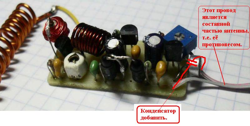

Это есть ОЧЕНЬ маломощный передатчик.
При питании от батарейки, нет «земли» - мощность излучения уменьшается. Получается эффект ПОМЕХИ при приёме.
Это, лишь, версия.
Пацаны, не бойтесь меня – ни чему ХОРОШЕМУ я Вас не научу!
 Заголовок сообщения: Re: Делаю жучок.
СообщениеДобавлено: Вт май 14, 2013 17:50:20
Карма: 158
Рейтинг сообщений: 1600
Сообщений: 11940
Откуда: Россия.
Провод к батарейке и сама батарейка является полноценной частью антенны.
В данном случае противовесом.
Т.о. писать нужно, что когда подносишь руку к антенне, то появляются посторонние шумы, а в простейших передатчиках этого трудно избежать.
В подобных передатчиках никаких длинных проводов к батарейке не должно быть. Она должна жестко закреплена и при таком положении батарейки и нужно настраивать передатчик.
Хотя можно на провод одеть ферритовое кольцо.
