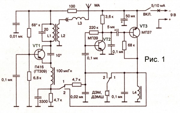

 Заголовок сообщения: Re: Простая рация на 27мГц
СообщениеДобавлено: Вт авг 06, 2013 18:22:09
Карма: 64
Рейтинг сообщений: 1099
Сообщений: 5837
Откуда: Ижевск LO66NU
Работать будет, но со *звездочками* придется по-пыхтеть и результат как у китайских игрушек, которые давно перестали завозить....

какую дистанцию получить можно с нее? и какая проблема с деталями со звездочками
В данной тему уже обсуждали подобную радиостанцию.
С антеннами порядка 1 метр дальность максимум 100 метров.
 Заголовок сообщения: Re: Простая радиостанция.
В трёх темах заладил про дальность.
С твоим набором транзисторов и не чувствительным приёмником получишь
от силы 50-100м.И это от ЛЮБОЙ схемы передатчика с твоим набором транзисторов!!!

подскажите может кто собирал вот такую схему какие транзисторы ставить и можно ли трансформатор самому сделать потянет ли она на 1 км ? :))
