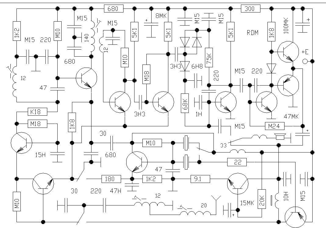

Ну, для начала сигнальный вариант. Картинки у меня в пикаде ( в то время с редакторами напряжонка была ), буду постепенно конвертить, если схема заинтересует. Делал чисто под себя, потому госты по-боку.
R27A.gif [26.2 KiB]
Вкраце- каскодный УРЧ, смеситель, апериодический УПЧ, детектор со смещением диодов и ограничителем, УЗЧ, КГ и УМ. УЗЧ и КГ общие для RX/TX, так, что вроде как трансивер! :)) Размер-чуть меньше пачки сигарет. Питалово - 7 таблеток Д 0.06, можно "крону", часа на три-четыре хватит. При настройке обошелся гиром и тестером. Из покупных-пара кварцев, динамик и телескопичка. Планировал под фп на 465, да в то время не нашел ни фильтра, ни сопряженных кварцев- воткнул в пч одиночный контур... :dont_know:
r27a.jpg [131.57 KiB]
З.Ы. Да, возле катушек указано число витков!

Транзюки в УРЧ- КТ316Б, остальные- КТ315Б и КТ361Б, диоды- КД503. Всё найдено на помойке... Более-менее преемлемое описание сделаю к субботе. Обнадёжить могу тем фактом, что собрал их две, запоем, выходит повторяемость есть. Завелось сразу, проблем с настройкой не заметил.

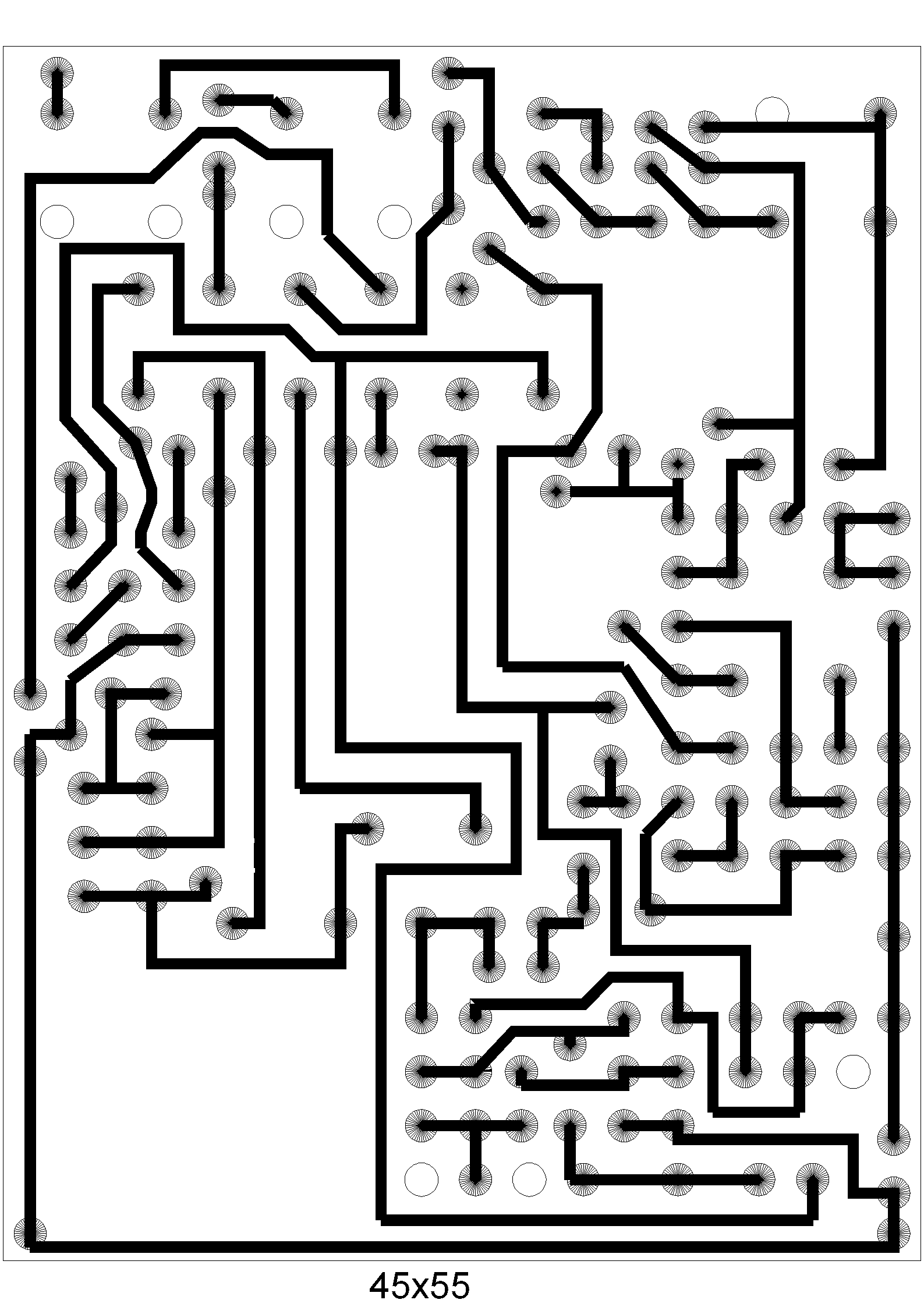

Немного конкретнее.
краткое описание.doc [102.5 KiB]
r27a_печать.GIF [106.55 KiB]
монт1.JPG [179.03 KiB]
Больше пока не влазит, да и инет нынче гриппует...
