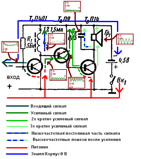

Если я ничего не путаю, то та схема вверху должна работать примерно так:
И ток сам на себя не пойдёт. :) Он будет стекаться обратно к батарейке\земле. :)
01.GIF [18.88 KiB]
