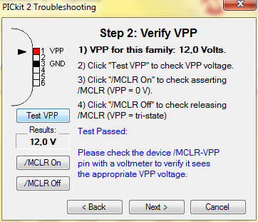

Chettuser писал(а):
Расскажете как все тесты из меню TROOBLESHUTING пройдёт?
Сегодня всё-таки припаял MCP601 в SOT23-5 на место U2, Vdd регулируется но максимум до 4.71 В.
Тест Vpp не проходит,жалуется на КЗ,во время теста мерял напряжение,доходит до 19...23 В (С15 стоит 47мкФ 16 В,L1 - 560мкГн) и падает до нуля когда вылетает ошибка.
pavasilich писал(а):
Vpp выдает по максимуму 12,05 вольт, но тут есть небольшая хитрость. До конца разберусь - отпишусь.
Вопрос: как выставить правильное напряжение Vpp?

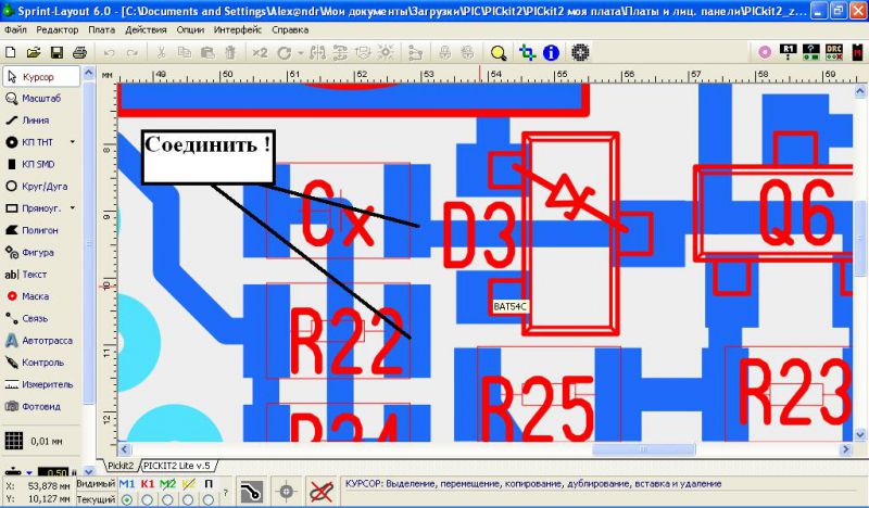

У вас непорядок в связке R22, R24 C15. Из-за этого бывают глюки с Vpp.
Видимо, когда переразводили мою печатку, вы слегка поспешили. Я знаю, по какой причине у вас не проходит тест Vpp... . Ладно, не буду вас томить. На вашей плате один вывод R22 не подключен к катоду D3 (висит в воздухе).

Chettuser писал(а):
А вообще немного непонятно - нафига они преобразователь к +V_TGT прицепили. Никакого выигрыша - только лишняя нагрузка на Q1.
Вероятно из-за того что у некоторых микросхем Vpp=Vdd :dont_know: Изображение
Это уж точно :oops: ,хотелось поскорее вытравить платку и начать собирать.
Огромное СПАСИБО Вам за подсказку :beer: ,даже в голову не пришло,что проблема в плате :dont_know: .Поставил перемычку :solder: и всё заколосилось. :idea:
