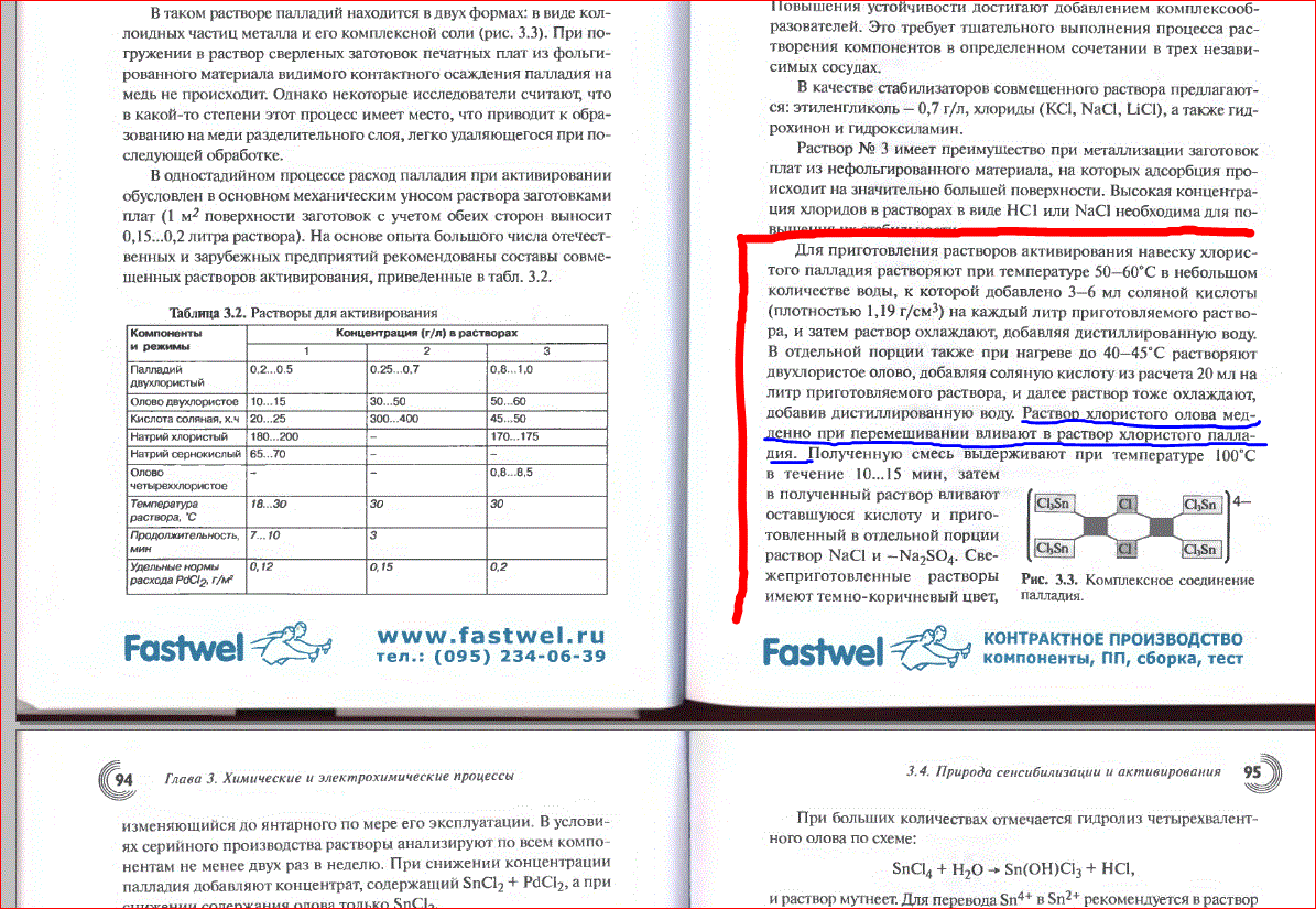

СообщениеДобавлено: Пт июл 12, 2013 20:53:02
Карма: 55
Рейтинг сообщений: 1637
Сообщений: 5725

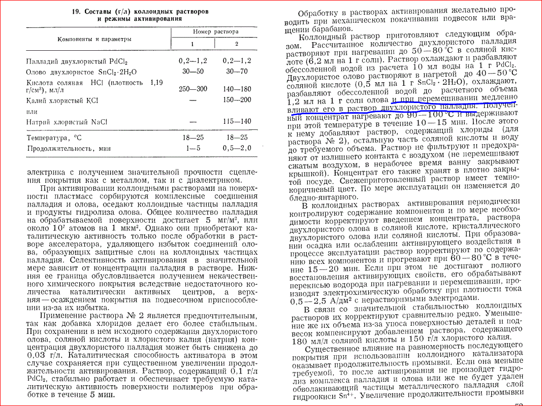

Медведев А.М. Технология производства печатных плат (2005) :dont_know:

СообщениеДобавлено: Пт июл 12, 2013 21:17:49
Карма: 55
Сообщений: 5725
savvey писал(а):
значит аналогия с мухами оказалась точной?
По крайней мере во всех рецептурах, которые я видел, олово приливается к палладию, но ни как не наоборот.
Медведев по вашему чушь пишет?
нет, это неправильно, я не знаю почему там так написано.
у нас есть окислитель- ион палладия, и восстановитель ион олова.
нам надо получить мицеллы металлического палладия (восстановить его), стабилизированные оболочкой соединений олова.
во-первых, если мы прибавляем олово в палладий, то восстановитель (олово) окружен окислителем (палладием), в то время как нам надо сделать наоборот, окружить палладий оловом, это важно, так как от этого зависит размер коллоидных частиц, частица палладия окруженная оловом- не может расти, так как стабилизирована оболочкой из олова, а вот олово, окруженное палладием, позволяет расти мицелле палладия беспрепятственно, так как в оболочке мицеллы-один лишь палладий.
во-вторых, олово изначально берется в огромном молярном избытке по отношению к палладию, поэтому даже при прибавлении одной десятой части олова, этого достаточно чтобы весь палладий очень быстро прореагировал, при этом ситуация с ростом мицелл лишь усугубляется.
единственное, что спасает медведева, это только низкая изначальная концентрация палладия, которая позволяет практически игнорировать неправильный порядок прибавления, но это уже не работает, как мы видим из практики, при более концентрированных растворах.
в любом случае правильно прибавлять как я сказал, палладий в олово, но каждый имеет право делать как хочет.
не знаю,что это за идиотизм, я посмотрел в Шалкаускасе, нет там порядка прибавления, потом еще посмотрю по источникам, но по всем правилам коллоидной химии надо делать - как я сказал, а не медведев.
а вот, кстати патент, там прибавляет палладий к олову, думаю этого будет достаточно, потому что в других нормальных источниках- будет то же самое, ибо это правильно.
http://www.freepatentsonline.com/4593016.html
...The palladium chloride solution is gradually added to the stannous chloride solution and mixed at about room temperature in order to obtain a homogeneous solution. The temperature of the solution is then gradually increased to about 105...

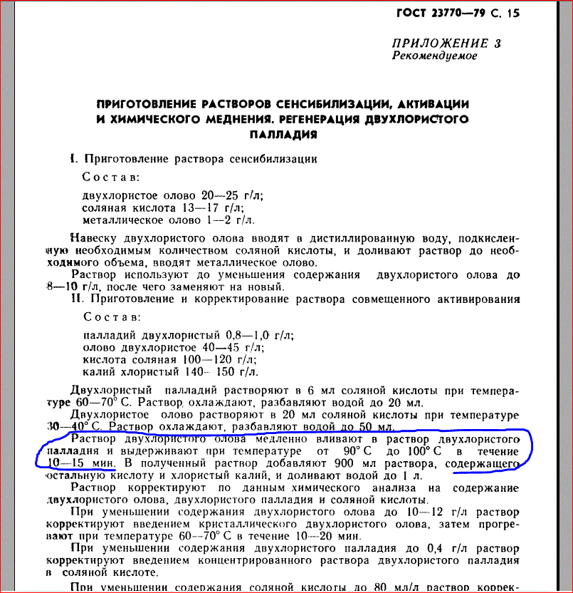

СообщениеДобавлено: Пт июл 12, 2013 22:48:34
Карма: 55
Сообщений: 5725
Ну не знаю. :dont_know:
Вот "Гальванические покрытия диэлектриков". 1987. Мелащенко Н.Ф стр. 53
ГОСТ 23770-79 "Платы печатные Типовые технологические процессы химической и гальванической металлизации".. стр. 15

savvey И тем не менее если делать наоборот, палладий в олово, растовор не работает. Я около полуграмма хлорида извел на не рабочие растворы. Как только стал добавлять олово в палладий, результат стал стабильным.
Вот тут я описал способ приготовления совмещенного раствора. Писал этот пост по памяти, и ошибся в плане смешивания. Потом через пару месяце пытался повторить и не получалось. Хотя все делал точно так же. Поменял порядок смешивания, раствор сразу заработал.
без понятия... могу предположить, что первоисточник какой-то один, кто-то подрезал патент на западе и перекомпилировал, чтоб натянуть на техническую новизну, вот и все дела, а потом его в каком-то нии обкатали и утвердили.
причем оно может успешно работать, но только приведенных концентрациях.
но как видите, не все так однозначно.
и если на то пошло, то совмещенный раствор нигде не используют кроме как при производстве многослойных плат, а что-то мне подсказывает, что советская промышленность благополучно обходилась без металлизации отверстий, а по сему, рецептуры совмещенного раствора, по актуальности конкурировали лишь с удоями оленьего молока в ямало-ненецком округе.
