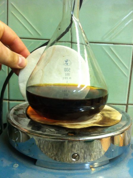

Отпишусь и я по химмеди. Раствор разведен в ноябре 2012, реактивы все квалификации "ч" или "хч". вместо формалина - 2.5 мл формидрона на 100 мл химмеди. Раствор работает.
Спойлерчто-то тема затихла, все попрятались....даже Ruzik молчит, не иначе как многослойки втихаря пробует )

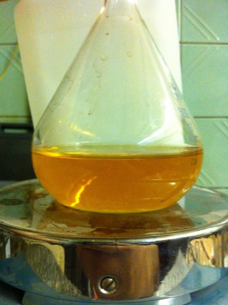

Хим медь состава от ruzik приготовленная 10 июня у меня практически не работает. Мешал без роданастного калия.
Новый раствор смешаю без NaOH, но с формалином. Видел такой метод в каком-то патенте. Результаты будут через пару месяцев. Или раньше, как перестанет работать(может пара дней?).
СообщениеДобавлено: Пт июл 26, 2013 19:44:18
Зарегистрирован: Ср июн 19, 2013 10:56:35
Сообщений: 12
Повторил коллоидную медь с витаминкой.
Смешивал в магнитной мешалке. Грел ей же до 60 градусов, так как больше мешалка не нагрела.
через 2 часа
Через 12 часов нагрева 60тью градусами.
Через 16 часов
Активирует только после просушки заготовки печатной платы нагревом.
Активирующие свойства ооочень слабые в сравнении с классическим :) активатором.
Если в этой методе заменить нагрев чем-то еще, то вполне рабочий вариант выйдет.
