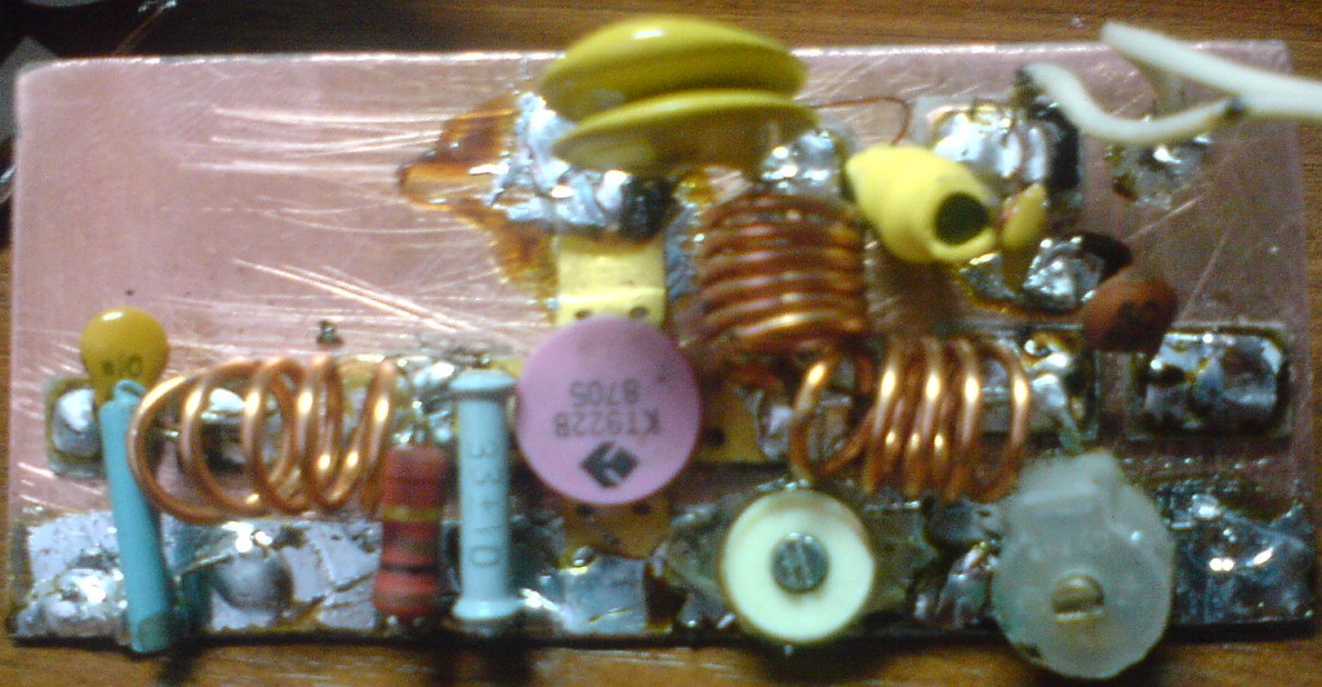

Доброго времени суток,Уважаемые Коты!!!Переделал я все печатки на новые. Сделал всё на пятачках. Добавил предусилитель на 368АМ и стало намного лучше. В данный момент у меня готово (368АМ+368А+610А). На выходе 610го выход порядка 12 вольт при питании 12 вольт.Пробовал раскачать 922В,но естественно перед ним 920Б и он выдал порядка 35вольт,от чего у меня ВЧ головка задымилась это нормально??? Не давал мне покоя лежащий болт 907 решил собрать такой девайс. Он выдал 45вольт при питании 12 вольт,но в радиусе (я не знаю в каком) он заглушил всю волну(64-108Мгц)
Пробник задымить может запросто - для таких мощностей ему уже нужен делитель на входе.
Вблизи мощного излучателя АПЧ приемников уже неспособна удерживать настройку на несущие других станций.

Итак подведём итоги:при настройке каскадов усилителей,надо учитывать не максимальные показания мультиметра и не то,что там дымит,а максимальная громкость приёмника спрятанного в металлической посуде(где-то я читал про это уже не помню)!!! Да к стати питалось это всё от батареек (аккумуляторов) порядка 8 штук и на выходе 920Б вышло около 30 вольт и от антенны пробивало в палец горячей искрой. Антенна кусок провода 50см и нагрузка резистор 56ом 5вт. Так как у меня проблема с подстроечниками,пришлось подбирать методом тыка постоянные конденсаторы.

Kotyar писал(а):
при настройке каскадов усилителей,надо учитывать не максимальные показания мультиметра, а максимальная громкость приёмника спрятанного в металлической посуде
Неправильно.
Громкость при ЧМ модуляции зависит не от силы принимаемого сигнала ЧМ приемником, а от девиации частоты в передатчике и мощность передатчика здесь влияет очень мало.
Лучше сделать резонансный волномер на данную частоту, по сути детекторный приемник настроенный на частоту передатчика и вот его прятать в кастрюлю. :)
Вот тогда можно проверить уровень излучения на нужной частоте.

А если при максимальных показаниях в приёмнике слышно только шум,пока руку не поднесёшь к нему как быть??? И ещё настраивал на максимум показаний приемник не принимает через стену,а по громкости ловит нормально метров 300 на телефон (дальше не ходил)!!!
