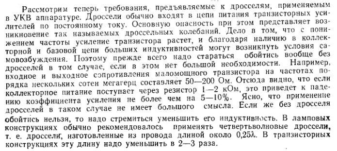

aen писал(а):
Теперь смотрим на его дроссели(на картинке тоже красным обвел)
Вот еще выдержка из книжки про дроссели на УКВ.
Т.е. ни в коем случае не нужно делать дроссели с большим количеством витков. Там применили дроссели 20 витков диаметром 4 мм. Точность в данном случае особая не нужна и если дроссели есть готовые, то индуктивность их может быть в пределах 1 - 10 мкгн

Я задал вопрос-КАК ОПРЕДЕЛИТЬ ИНДУКТИВНОСТЬ ДРОССЕЛЯ??? Извините по китайски спрашивать не умею.

Никто их индуктивность не считает. Если уж очень нужно то поставь 5 мкгн

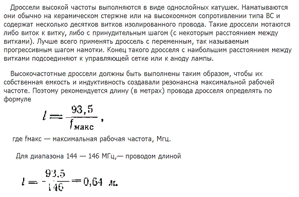

svic писал(а):
Как ни странно, но наука замалчивает информацию о самОм понятии "четвертьволновой дроссель".
Это эмпирическая формула полученная из практики.
Можно выразить зависимость сопротивления однослойного дросселя с учетом его паразитных резонансов от длины провода. Она конечно не обладает достаточной точностью, но довольно близка на практике.
Т.е. первый и нужный нам собственный резонанс дросселя получается при длине провода чуть больше четверти длины волны.
Если возьмем четверть длины волны, то заведомо не попадем в точку, где контур имеет не максимум сопротивления, а минимум.
Для надежности нам лучше находиться в "зеленой" области.
Все это справедливо для ламповых схем и как уже выше говорилось, что в транзисторных схемах длину провода лучше еще уменьшить раза в два – три.
Все это конечно можно рассчитать и по точным формулам, но для практического применения обычно достаточно придерживаться этих эмпирических формул полученных практическим путем.

Хоть и про дроссель в УМ на КВ.Но всёж.
О нерабочих участках дросселя..
1. Прозрачными оставлены безопасные области. В них ни при каких условиях реактивный ток и мощность не превысят указанные выше пределы.
2. Светло-розовым выделены области, где где модуль Z снижается < 2000 Ом. Эти области лучше обходить стороной, но если жизнь вынуждает, слегка, недалеко от границы, войти в них можно. Так, в нашем примере, диапазоны 18 и 24,9 МГц расположены внутри этих областей и мы вынуждены туда идти.
3. Розовым выделены области, где где модуль Z снижается < 1000 Ом. От этих областей надо держаться подальше. Реактивные ток и мощность в них более чем вдвое превышают вышеуказанные пределы.
4. Красным выделены опасные области последовательных полуволновых резонансов. Попадать туда нельзя: низкий импеданс дросселя на этих частотах шунтирует анод лампы. Усилитель отдает активную мощность не в нагрузку, а в дроссель. С почти гарантированным выгоранием последнего.
Обратите внимание на влияние выходного сопротивления усилителя на ширину нерабочих зон. Ведь границы опасных зон мы устанавливаем, выбирая jX относительно имеющегося Ra. Чем выше это сопротивление, тем шире полосы частот, где дроссель не будет нормально работать. Напротив, если выходное сопротивление низкое (например, дроссель используется на выходе П-контура, при последовательном питании, и отсекает не килоомы, а всего лишь 50 Ом или усилитель транзисторный), то ширина нерабочих зон резко сужается до узких полосок вблизи последовательных резонансов дросселя (границами будут уже не тысячи и сотни реактивных ом, как на предыдущем рисунке, а лишь десятки. ). Более того, низкое (скажем 50 Ом) сопротивление требует значительно меньшей индуктивности дросселя на низшей рабочей частоте. На 1,8 МГц потребуется уже не 200 ... 300, а всего 10 ... 15 мкГн. Соответственно, потребуется на 13,6 м а меньше метра провода. Даже первый безопасный четвертьволновый резонанс вылетает при этом за 60 МГц, поэтому такой дроссель в 50 омной цепи будет отлично работать от 1,8 до 50 МГц без резонансов.
Именно это является причиной того, что для дросселей в низкоомных цепях (в транзисторном усилителе или на выходе лампового РА, при последовательном питании) вышеуказанные проблемы с резонансами дросселей на практике не возникают никогда. Это "родимое пятно" вылезает лишь при высоком сопротивлении, т.е. анодном дросселе РА при параллельном питании...
И. Гончаренко DL2KQ.

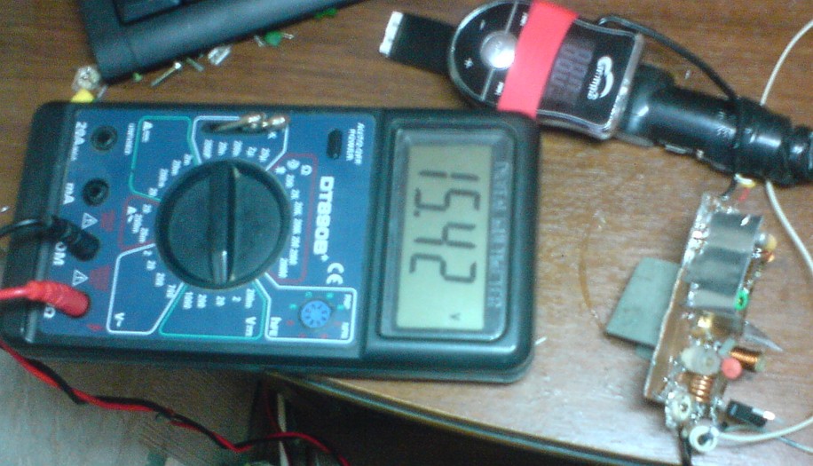

В различных схемах используются дросселя с разной индуктивностью. Раскачал я 610 до 15в,вот картинка.
15 вольт на чём? Эквиваленте 50 Ом? Каким прибором? Первый раз слышу чтобы китайский мультиметр до 100 Мгц мог.... :facepalm:

VIRGO Я снимаю показания через ВЧ-головку))))))))
Оказывается 610 очень хорошо раскачивает 920Б. Поменял А на Б на той схеме. Раскачивается,но сильно греется надо радиатор привинтить и повысить напряжение до 18в.

Откуда: КурскЪ
Для серии КТ920 18в много,или умрёт сразу или начнёт деградировать и падать мощность.Надо до 13в.
Для 18-24в надо серию кт922.
