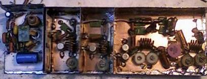

Ваша схема практически не отличается от схемы в статье, на которую здесь уже ссылались.
http://radiokot.ru/circuit/analog/receiv_transmit/18/
Вот я красным обвел.
Единственное различие в том, что автор вместо КТ610 поставил два транзистора КТ316 в параллель. Просто у него не было КТ610
И хотя нельзя сказать, что там монтаж идеальный, но он хотя бы сделан по правилам ВЧ монтажа.
Теперь смотрим на его дроссели(на картинке тоже красным обвел) и развязку по питанию между каскадами.
Так же смотрим как припаяны блокировочные конденсаторы по питанию.
Так же на перегородки между каскадами.
В принципе и предоконечный каскад лучше перегородкой отделить.
А это Ваша.
Разницу видите?
Все остальное можно почитать в данной теме начиная с 3 страницы и даже несколько раз повторялось.
Вот и на 10 странице про это же говорят.
