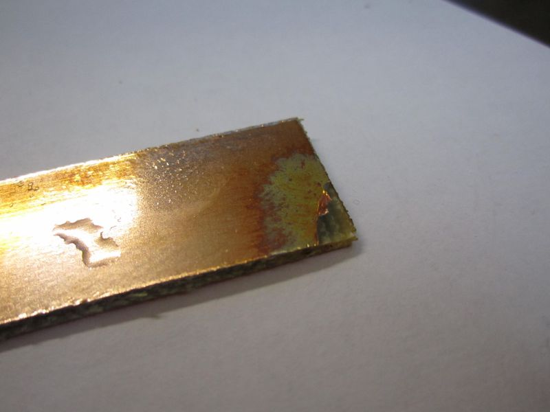

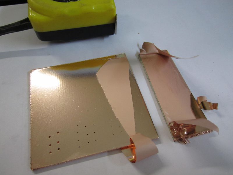

У меня было отслоение в трех случаях:
1. С палладиевым активатором, когда не промывал в NaOH после активации.
2. В серебренном активаторе, когда промывал в NaOH. Оказалось, что нужно промывать в слабой солянке.
3. После неудачной хим. меди кидал в песульфат, затем активации и тд.
Это не правильно, после неудачной хим.меди нужно делать так:
    а. промывка, персульфат, промывка;
    б. обезжиривание, промывка;
    в. персульфат с серкой, промывка;
    г. ускорение;
    д. активация и тд...

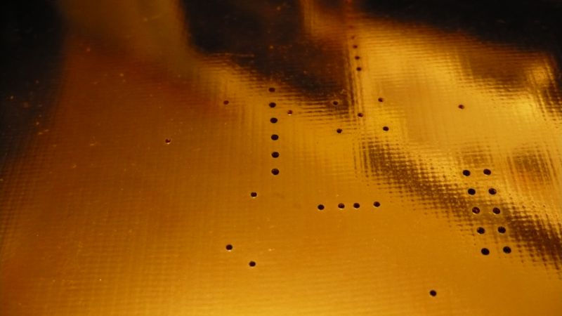

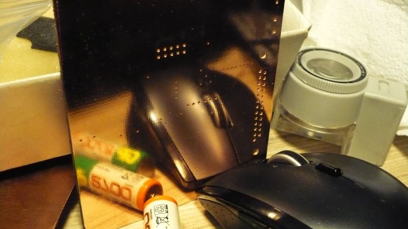

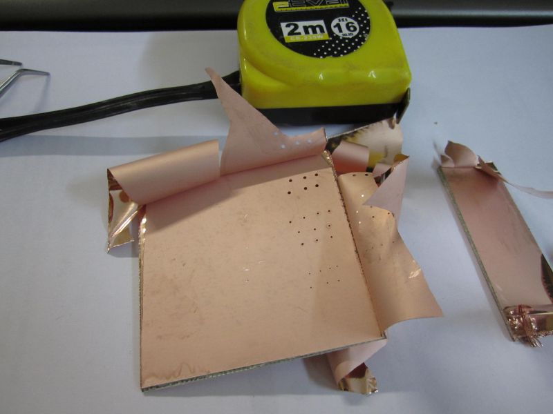

CHIP88 писал(а):
А в этом пока загвоздка , отслаивается очень легко
Получил первые положительные результаты
прогрев феном при температуре 250 гр. до изменения цвета меди тоже порадовал , разделить базовую и нарощенную фольгу не удалось все отверстия ( 0,3 0,5 1,1 ) звонятся
По совету mial в качестве ускорителя использовалась солянка , но основная проблема по моему была в том , что катодный провод я припаивал к плате обычным припоем , возможно содержащийся в припое свинец и давал эту пленку :dont_know: . На сегодняшней плате место пайки было защищено лаком . Теперь идем дальше . :))
Это не причем. В первое время я часто использовал пайку. Проблем с адгезией не было. Да и по теории не должно быть. Это же не анод.

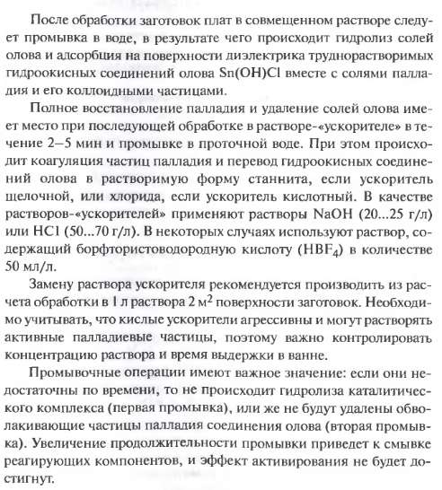

Тогда я в растерянности , заметил что после ускорителя ( NaOh ) при опускании в хим медь сразу образуется темный налет . После солянки такого не было , фольга оставалась розовой . Пойду набираться опыта - сделаю небольшую платку .

CHIP88
Прочитай это
А. Медведев "Технология производства печатных плат"

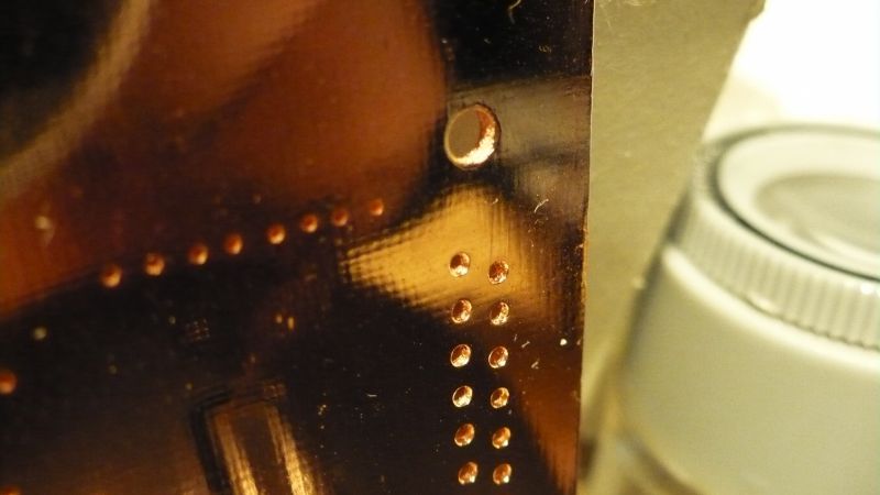

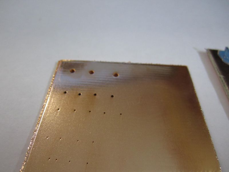

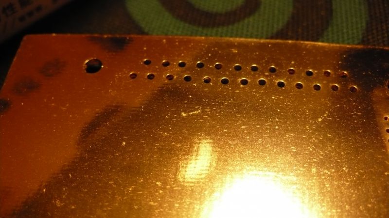

Здорово Коты!
В вашем полку прибыло.
Вот и я осилил все 298 страниц и сделал первую плату. Делал активацию с помощью гипофосфита по рецепту Evsi
http://we.easyelectronics.ru/HomeTech/metallizaciya-otverstiy-v-kartinkah-chast-prigotovlenie-aktivatora.html
Вроде для первого раза неплохо :)))
Кстате блеск использовал ЦКН-74, работает в диапазоне от 1А до 4А, мне понравилось.
Но у меня не получилось хорошо промыть отверстия, и в некоторых медь легла поверх шлака, может посоветуете как лучше промывать?
Вопрос наверно к Evsi как к специалисту по гипофосфиту.
Но может еще кто освоил данный метод?

jarosvet
Молодец! Поздравляю! :beer:
У меня так же было, иногда было чисто. Иногда отверстия полностью затягивались. Поэтому и переключился на палладий. Думаю evsi подскажет в каком направлении копать.
