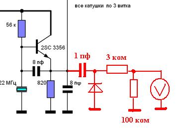

Скажите пожалуйста, должна отклоняться стрелка амперметра с ВЧ детектором на Д18 - х, если его входной кондер припаять к выходному кондеру генератора на ПАВ 400 мГц?
PS(от передатчика она отклоняется, но там 2х каскадный усилитель ВЧ, вот в чем соль, а разбирать до генератора не хочется, вот и решил у котов спросить )
И еще такой вопросик - как вы думаете на этой схеме http://cxem.net/radiomic/radiomic111-2.gif ув. товарища blaze`a катушки между первым и вторым затвором полевика смесителя имеют связь? или на разных каркасах намотаны?

Должна отклониться, но очень мало.
Катушки не должны быть связаны. Лучше их вообще расположить под 90 градусов по отношению друг к другу.
Вот так правильнее будет на схеме нарисовать.

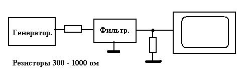

Скажите пожалуйста, из - за чего может не работать фильтр "L10.7A" и "L10.7MS2" ? неверная ПЧ? у кого нибудь возникали проблемы? Там в ДЩ сказано что источник и нагрузка должны иметь по 300 ом сопротивление, насколько существенно это влияет?

Сопротивления влияют на форму вершины АЧХ и коэффициент передачи фильтра. Если сопротивления сильно отличаются, то неравномерность большая.
Если сопротивление нагрузки очень маленькое, то ко всему прочему снижается коэффициент передачи.
Иногда теряется контакты внутри фильтра, но это больше относится к б/у, которые выпаивали.
Проверить можно с помощью самодельного генератора. Его частоту сделать перестраиваемой, что бы захватить 10,7 мгц
Меняем частоту и когда частота будет в полосе пропускания фильтра, то на экране увидим синусоиду. Коэффициент передачи должен быть не менее 0,5
А еще удобнее с помощью приставки ГКЧ к осциллографу. Тогда можно посмотреть и полосу пропускания и вершину АЧХ.

Если это в приемнике с ЧМ, но неравномерность вершины может привести к нелинейным искажениям особо заметным при слабом сигнале.
Если приемник с АМ, то неравномерность приводит к частотным искажениям и на слух, кроме изменения тембра ничего плохого не делает.

Благодарю за столь подробный ответ! 8)
