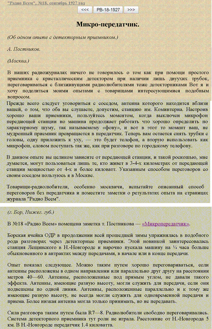

Так из детекторного приемника тоже можно сделать трансивер и а помощью его не только принимать, а и передавать.
Просто нужно читать и то, что уже раньше на форуме писали.
viewtopic.php?p=211270#p211270
aen писал(а):
А ничего смешного. Вот я уже приводил ссылку про детекторный передатчик. :)))
http://sergeyhry.narod.ru/rv/rv1927_18_28.htm
http://sergeyhry.narod.ru/rv/rv1927_24_25.htm
