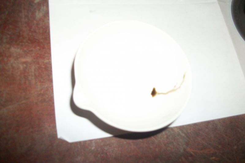

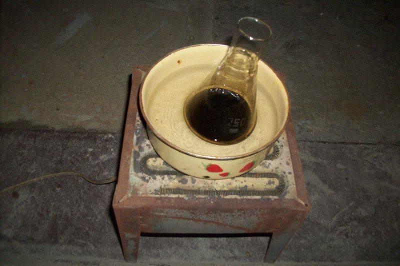

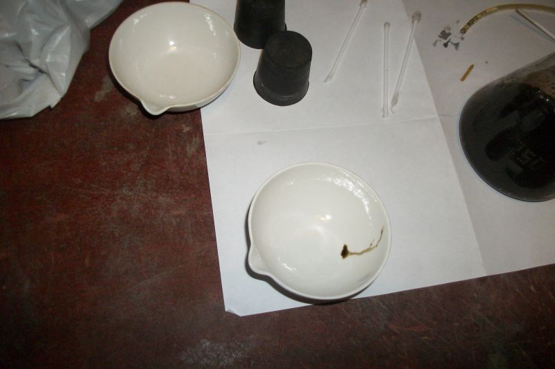

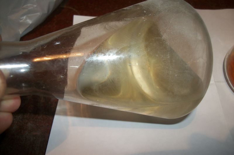

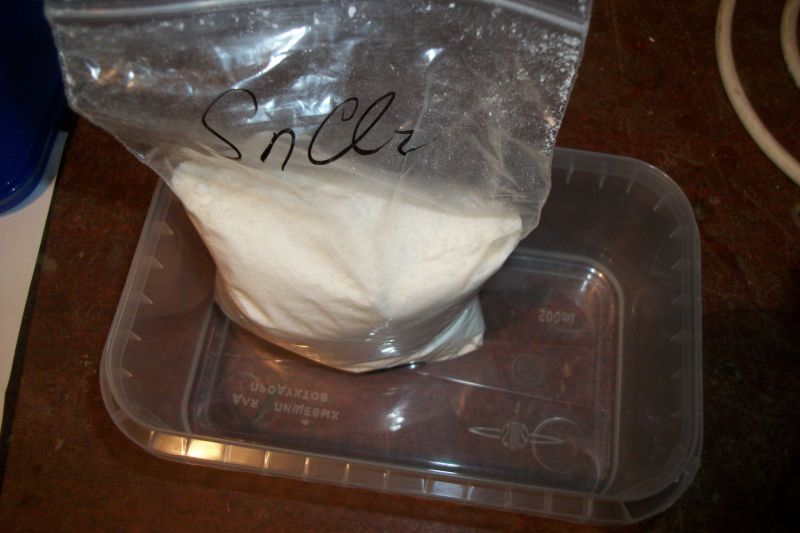

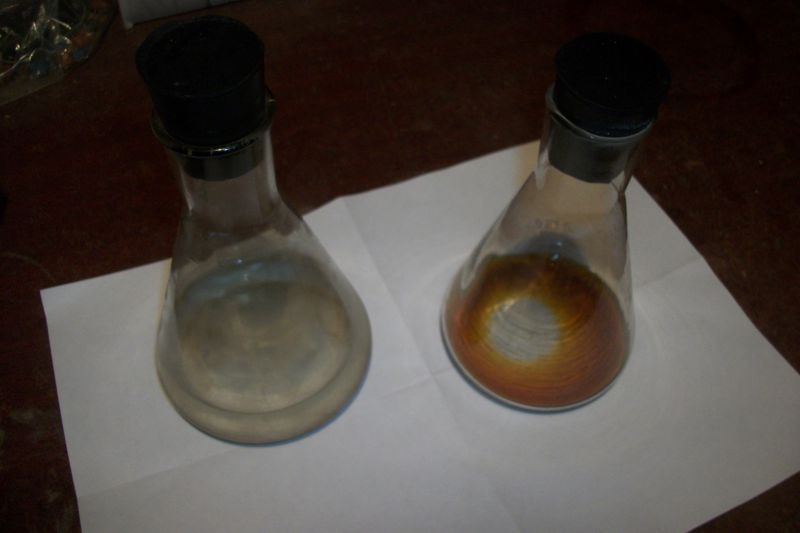

Попробовал я сделать активатор, и у меня ничего не вышло :(
Уважаемые Коты! Прошу вашей помощи. не пойму что делал не так.
попробовал сделать по рецепту Ruzik http://radiokot.ru/forum/viewtopic.php?p=1573370#p1573370
взял 0,25 гр хлорида палладия. растворил в солянке и 30 гр хлорида олова попробовал растворить по рецепту но олово было желтое (как мука) и у меня не вышло его растворить в солянке по рецепту. По совету Ruzik добавил больше солянки. в итоге получилось 50 мл солянки, вот исходные растворы
хлорид олова в солянке растворился хорошо
хотя и был вот такой
Короче взял 10мл олова и стал вливать по чуть-чуть в палладий и, размешивая, влил 5 мл и посмотрел на раствор он был не такой как у Ruzik, а коричневатый. Влил еще 5 мл олова, картина не поменялась
попробовал его активирующие свойства на выпарительной чашке
держал пол минуты все смылось без следа :(
Поставил кипятить ..... Кипятил пол часа,
в результате раствор потемнел и стал как сажа растворенная в воде :(
налил снова в чашку
и опять нуль на фазу...... :(
что я делаю не так ? Помогите разобраться :dont_know:

serg-h писал(а):
30 гр хлорида олова попробовал растворить по рецепту но олово было желтое (как мука) и у меня не вышло его растворить в солянке по рецепту. :
похоже это сернокислое олово.
А температура растворов какая была? Должна быть ниже 20 градусов, желательно даже 8..10 градусов.
Предполагаю, что растворы были теплые, поэтому и цвет сразу коричневый.
Не факт, у меня немного двуххлористого стояло, тоже пожелтело и превратилось в порошок. Лудит нормально. Хотя, как оно себя поведет в активаторе, не знаю.
