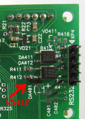

Важное объявление для тех, кто собирает PSA2
На платах PSA201C (и новых PSA202C тоже) нужно установить ещё один двойной диод VD412 типа BAV99
Без него может не прошиваться. В последующих версиях плат эта ошибка устранена.
Дело в том, что обычно я использую UART TX в режиме Open Drain, в результате мне неважно куда подтянута нагрузка - к +3,3В питанию или к +5В
А встроенный bootloader устанавливает USART1 TX в PushPull, соответственно при использовании оптрона, подключенного к +5В пороисходит засвечивание его светодиода не только при лог.0 на TX контроллера, но и при лог.1, правда значительно слабее поскольку в этом случае к светодиоду и резистору прикладывается всего 1,7В, а прямое падение на светодиоде оптрона составляет около 1,2В
Во всех изделиях за 6 лет применения STM32 у меня на USART1 при питании 5В использовались 232 или 485 драйверы и уровень лог.1 по входу был соответственно 1,5..2В примерно и проблемы не возникало, либо использовались другие решения совсем без участия 5В питания. В общем, нигде пока развязку на оптронах именно на USART1 (через который происходит заливка прошивки) я не использовал. А на других портах через него не происходила прошивка, соответственно поскольку я всегда настраивал UART TX как Open Drain, при лог.1 засвечивания не происходило.
В процессе отладки PSA2 я не пользовался прошивкой через USART1 поскольку в этом пока не было необходимости, соответственно заметил проблему только недавно.
Диод устанавливается в разрыв дорожки между R412 и выв.2 DA412
Изменения в схему и перечень внесены.
