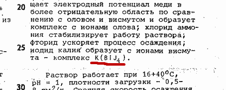

Ruzik писал(а):
Сейчас пробежался по сообщениям, нашел вот это..viewtopic.php?p=1614325#p1614325
Но откуда я взял, что в раствор хим. лужения вместо нитрата висмута нужно добавлять смесь висмута с калием йодистым, не могу найти.
Нашел..
http://patentdb.su/4-779432-rastvor-dly ... olova.html патент СССР 779432
viewtopic.php?p=1613845#p1613845
Только тут рецептура другая. Я выдернул оттуда комплекс висмут йод и вставил в американский патент US 3303029
http://www.radiokot.ru/forum/viewtopic. ... 8#p1616198 на английском.
viewtopic.php?p=1616720#p1616720 на гугл русском.
И получился вот такой состав.. viewtopic.php?p=1628668#p1628668
