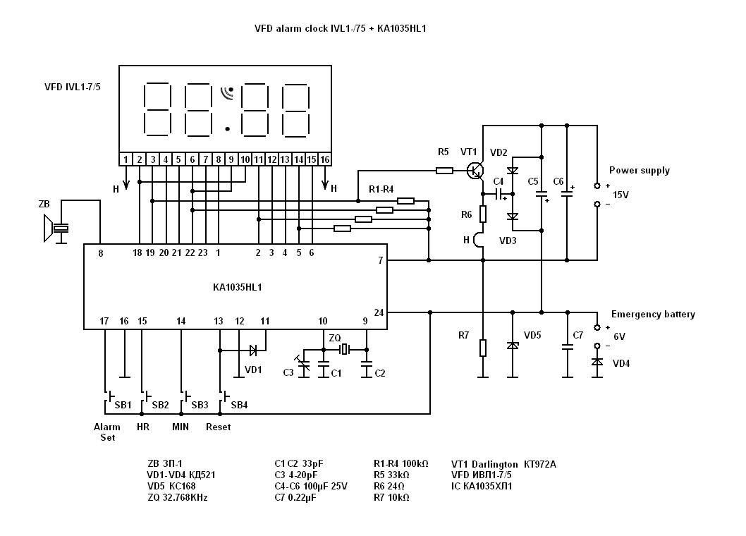

Вот нашел схему на "е-бэй" часов. Не пойму - или некорректна или что. Как подается питание на - микросхемы при питании от штатного источника и отсутствии резервного? Или только от резервного они идут? Или я чего не понял или схема корявая. Может поправите? Буду благодарен!

likato писал(а):
Как подается питание на - микросхемы при питании от штатного источника !
Через диоды vd2, vd3 на 24ю ногу микры.
likato писал(а):
и отсутствии резервного? Или только от резервного они идут?!
Резервное питание там есть - 6v Emergency battery.
Очень нравится неон
Ещё один - попроще
Светодиодный проект
СообщениеДобавлено: Ср фев 05, 2014 08:38:09
Рейтинг сообщений: 7
Зарегистрирован: Вт янв 10, 2012 10:19:32
Сообщений: 184
Откуда: Курганская область
SLvik писал(а):
А -15в как доходит до нее???
С уважением, Антон.
СообщениеДобавлено: Ср фев 05, 2014 13:30:38
Карма: 46
Рейтинг сообщений: 977
Сообщений: 7618
Откуда: г. Россия
Дык посхеме видать - на 7ю ногу МС.
Очень нравится неон
Ещё один - попроще
Светодиодный проект
СообщениеДобавлено: Ср фев 05, 2014 13:40:01
Сообщений: 184
А как до 12 и 16 ног доходит "не резервное" напряжение питания? эти ноги заземлены... а где заземлено резервное питание?
С уважением, Антон.
СообщениеДобавлено: Ср фев 05, 2014 14:44:20
Карма: 46
Сообщений: 7618
Откуда: г. Россия
Чо там непонятного.
Там 2 основных +/- 15в относительно земли.
И доп. питание 6в.
Т.е. у БП 3 вывода питания должно быть:
1) +15в
2) Земля
3) -15в
Доп. питание пока можно не подключать - должно работать и без него.
По крайней мере по этой схеме.
Если сомневаетесь найдите другую схему и сравните.

Мне кажется там выполнен удвоитель напряжения и разом ШИМ для питания накала. из +15 делается +30 вольт из которых стабилитроном кс168 получают 6 вольт. Т.е. если смотреть потенциалы, то по отношению к "массе" на 24-м выводе +6в, на клемме питания +15в - -9в, а на клемме -15в - -24в. Кажется так.
