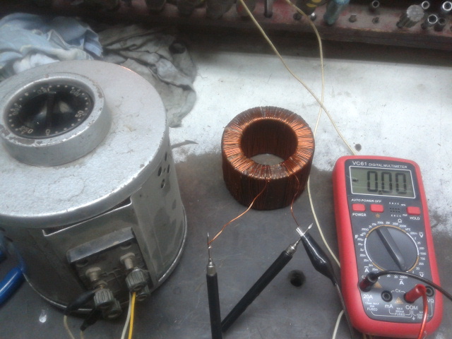

Имея такой БП, имхо было бы не правильно использовать готовый транс. Получается для правильного БП нужен правильный тороид. Значится кум принес на выбор три разных магнитопровода и по старой радиолюбительской традиции (гулять так гулять) был выбран максимально возможный по размеру для впихания в корпус (D93-d60-h60). Дело за малым - посчитать кол. витков. Но вот засада, три разных программы дали три разных результата (3,8 вит\в 3,13 вит\в 2,79 вит\в). Проблема в том что мы не знаем реального материала сердечника и его параметров, чтобы точно посчитать обмотки. Поэтому было принято решение провести маленькую лабораторную работу. На тороид намотано Н-ное кол витков до заполнения сердечника в один слой. Провод можно брать любой, хоть монтажный в изоляции, хоть медный. Главное равномерное распределение по сердечнику. Далее собираем схемку из ЛАТРа, амперметра и вольтметра.
Для эстэтов такая схема, подробности http://radio-hobby.org/modules/news/art ... toryid=577
И повышая медленно напржение от 0 и выше снимае ВАХ (вольтамперную характеристику),строим график. Там где видим резкое увеличение тока - останавливаемся. Это точка насыщения нашего железа. Примерно так (не мое, у меня резко ток от 100 ма попер до 2А в диапазоне от 50 до 60в):
Берем чуть меньше точки насыщения и делим витки на вольты. Получаем кол витков на вольт.
У меня вышло где то 2,93 витка на вольт.

 Заголовок сообщения: Re: Лабораторный блок питания PSA2
СообщениеДобавлено: Сб фев 22, 2014 01:05:07
Зарегистрирован: Сб ноя 17, 2012 13:27:06
Сообщений: 72
Это почти правильно. Но. У меня дома напряжение - 240-250В, обычно. А кривые тока намагничивания у меня получаются круче Ваших. Зависит от сердечника. Т.е., выбор вит/В - не однозначен, зависит от многих условий. Ещё нюанс. Намотав вторичку по рассчитанному (найденному) соотношению вит/В, можете неприятно удивиться пониженному от расчетного напряжению под нагрузкой. Падение напряжения на обмотках никто не отменял... Не забудьте добавить 3-5% для вторички. Удачи!

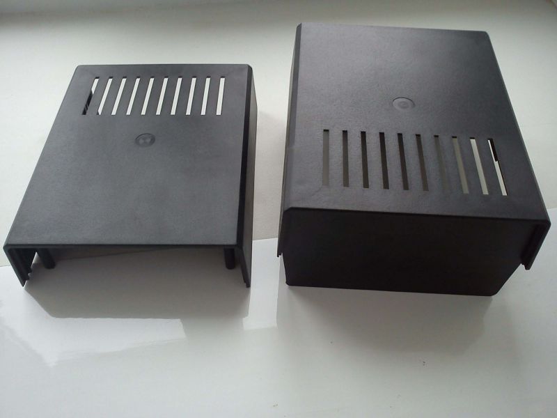

Кстати вопрос по корпусу: Мой пришел без отверстий для крепления и без винтов крепления, у всех так? Какие размеры винтов для этого корпуса подобрать?
СообщениеДобавлено: Ср фев 26, 2014 15:11:57
Рейтинг сообщений: 79
Зарегистрирован: Вт дек 07, 2010 15:34:19
Сообщений: 475
Откуда: UA
В комплекте должно быть 4 длинных самореза и 4 резиновых ножки.

Такие корпуса всегда продают запаянными в пластик, панели (передняя и задняя), а также ножки и шурупы в комплекте... В середине...
Это Вас продавец обманул или б\у подсунул.

Странно, половинки корпуса должны быть разные. В одной стойки с глухими отверстиями около 2 мм, в другой - стойки со сквозными отверстиями около 4 мм. И еще ножки должны быть в комплекте, только они не резиновые, а пластмассовые. Резиновый кружочек приходится вставлять самому, иначе елозят по поверхности. У нас на рынке часто такие корпуса сам продавец комплектует саморезами со строительного рынка 3.5х60. Так, по его словам, дешевле.
Брал в магазине Кварц, отписали, что в комплекте винты не идут. Было бы б/у отверстие под винты были бы а так нет ничего.

Наверное две верхние крышки дали. Не страшно, можно в нижней рассверлить самостоятельно и соединить обычными строительными саморезами подходящей длины. Ножки взять от старой аппаратуры или вырезать из толстой резины, например ластика.
