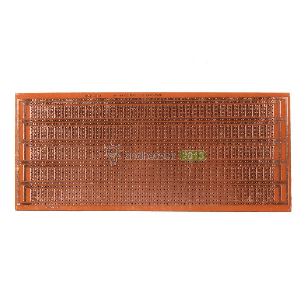

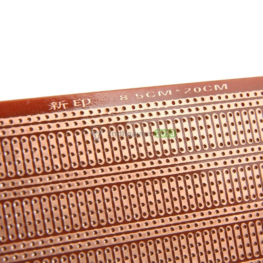

Заказал макетные платы 8,5 x20 см. Точнее их лучше назвать "универсальными", единичные изделия можно собирать. Думаю и в качестве матрицы для светодиодов подойдут.

Wic писал(а):
Заказал 8,5 x20 см. Точнее их лучше назвать "универсальными", единичные изделия можно собирать. Думаю и в качестве матрицы для светодиодов подойдут.
Напрасно думаете. Получил таковые еще месяца три назад, "кривизна" полная. На мелких китайских макетках до 6-8 см она не сказывется, а здесь... мат-перемат. В конце-концов плюнул, и угробил большой лист одностороннего стеклотекстолита 1,5мм А4 на матрицу, а это гуно "вонючее" (оно реально вонючее - это китайский гетинакс, потому и воняет формальдегидом) так и валяется без дела. Поначалу думал, что запихну краями в прорези рамки - выровняется, так нет, эта гадость горбатая по всем направлениям, да еще и "пропеллером". По длине в центре изгиб составляет около 5 мм, по ширине вдвое меньше. В принципе, если пустить между двумя такими платами (для формата матрицы, приближенного к A4) хорошую ровную направляющую, ну и по краям соответственно, то может и получится нечто "удовлетворительное", но мне просто металла на такие ухищрения стало жалко, да и на фига бы утяжелять конструкцию. Так-что с неудачным приобретением Вас...

Да... Что это гетинакс нужно было мне по цвету догадаться. Я было обрадовался картинке - по мне, так удобная универсальная разводка. Я не для матрицы брал, а для мелких схем. Может пойдет, если кусками порезать.
