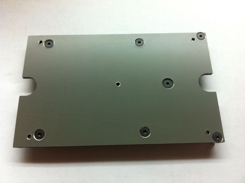

Я несколькими сообщениями выше показывал фото радиатора. А спросить/проконсультироваться забыл. По фото вроде все понятно, но уточню. Это радиаторный профиль и пластина. Профиль был немного "луком" я его особо не ровнял, так несколько проходов сделал, центр подровнял, а края уже отставил. Что б максимально оставить тело. Когда прикрутил пластину, то естественно на края натянулось, а в центре появилась щель. По задумке после прижима всех компонентов центр тоже притянется.
Так вот собственно вопрос:имеет ли смысл термопаста между пластиной и профилем. Под компоненты и прокладки паста будет наноситься однозначно.
Сам считаю, что лишней не будет и скорее всего буду наносить, возможно локально где то в районе прижима компонентов.

Паста имеет смысл. А вот воздушный зазор на большой площади - это плохо. Лучше фрезернуть, пусть подошва чуть тоньше станет, но будет плоской.

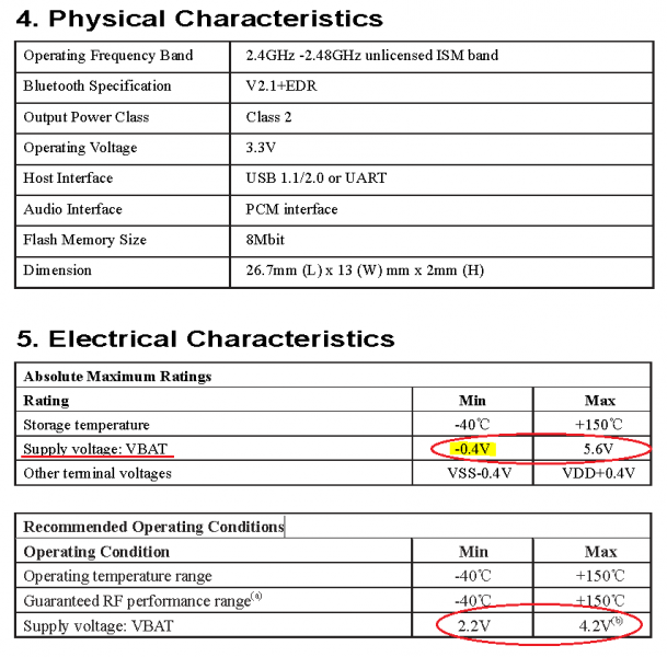

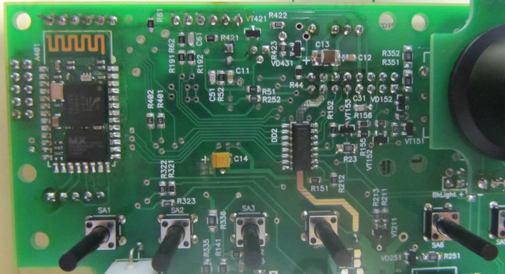

Сегодня пришел модуль блютус. Пришлось разобрать БП и впаять модуль.
Совсем забыл что с модулем надо еще устанавливать и LP2981A-33DBV. Поискал в своих закромах - ничего подходящего не нашел, кроме как на 2,8В. Но ведь маловато будет?
Теперь надо опять заказывать :o
Рекомендуемое 3.3.V, а предел (2.7V-4.2V)

ЗЫ
только рекомендуемое питание 2,2В-4,2В
Но что означает мин. напряжение -0,4В ? :shock:
Ну вообще то в руководстве пользователя говорится
VCC, напряжения питания для логики, стандартное напряжение 3,3 в и может работать
в 3.0-4.2V
Руководство: http://cxem.net/arduino/download/HC%20S ... 201104.pdf
А вообще рекомендуемое рабочее напряжение в даташите 3.3V.

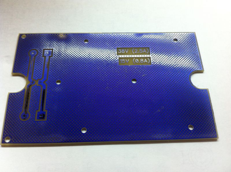

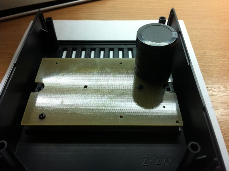

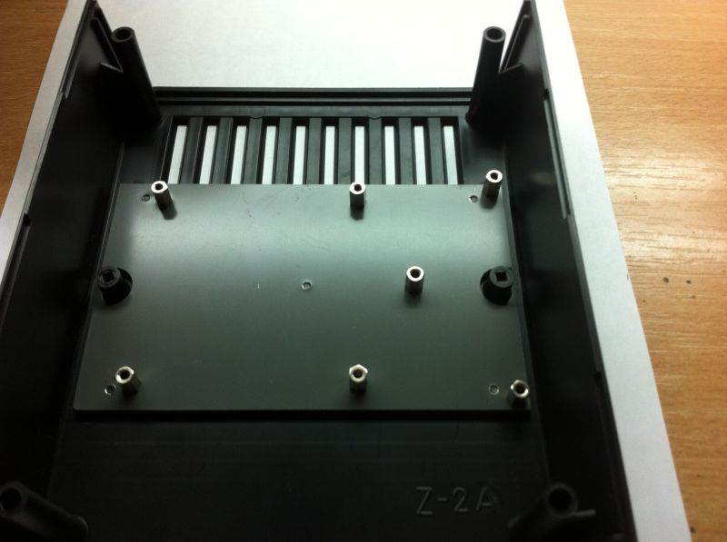

Медненно, но в свое удовольствие....
Фото крепления трансформатора.
Думаю по фото все понятно.
В двух словах, основа композит в нем нарезана резьба для крепления к корпусу, стойки (8мм) прикручены через сквозные отверстия.
С платы еще не смывал фоторезист, думаю маску сделать, что б потом не драить. Места на плате зарезервировал под два кондера, не знаю зачем, т.к. ставить буду один 10000uFx80V, пускай будет. Предохранитель сетевой буду ставить в разрыв от разьема до переключателя, помехоподавляющий конденсатор на разьем трансформатора, подсмотрел на соседнем БП.
А вот еще забыл, думал ставить или не ставить предохранитель на силовую обмотку, автор все таки рекомендует. И вот мне попался держатель без провода под авто предохранитель. Должен встать в разрыв, думаю будет очень аккуратно, провода можно подрезать так, что б они были одинаковой длины.
