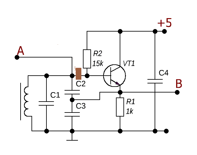

osc150.gif [7.29 KiB]
Мне кажется что для такой частоты индуктивная трехточка больше подойдет. просто нужно подобрать
данные контура на 150 кгц и сделать отвод от 1/4 витков. Точно положительнгую связь можно
подогнать дополнительными элементами.
Если емкостная трехточка то по видимому наверное схема прикрепленная в низу где емкость контура
состоит из С1+(С2С3/C2+C3) где С1 основная емкостная составляющая а с2 и с3 емкостной делитель
поожительной обратной связи который в свою очередь расчитывается из формулы Xc
и определяет глубину положительной связи. Сигнал генератора можно снять с точки А или В
в зависимости от входного сопротивления следующего каскада. Емкостными составляющими
транзистора можно пренебреч потому что для такой низкой частоты они влияния не оказывают.

// забыл нарисовать разделительный конденсатор в цепи базы но думаю разберутся , ну потому что физику
процесса в самом генераторе не возможно понять не изучив усилители на транзисторах.
Расчет схемы генератора делаем в 2 этапа. Вначале определяем напряжение источника питания, выбираем тип
транзистора и режим его работы в схеме с общим коллектором. Расчитываем сопротивление в цепи эмитера
в завизимости от тока эмитера и мощности генератора.
после тога как проверили схему с общим коллектором (эммитерный повторитель) можно приступить к
расчету контура генератора.

YS писал(а):
Мы хотим, чтобы на коллекторе транзистора была
Если Вашу схему перерисовать более понятно, то видим, что у Вас обычный генератор Пирса.
Вот исходя из этого и нужно вести расчет.
Самое простое, набрать в гугле
расчет генератора пирса
и вперед.
