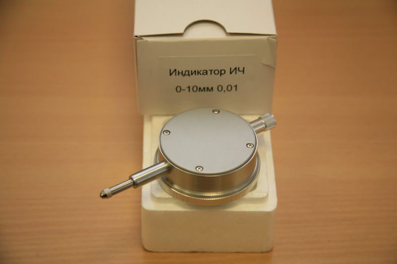

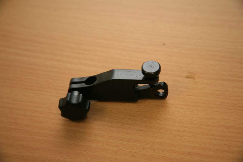

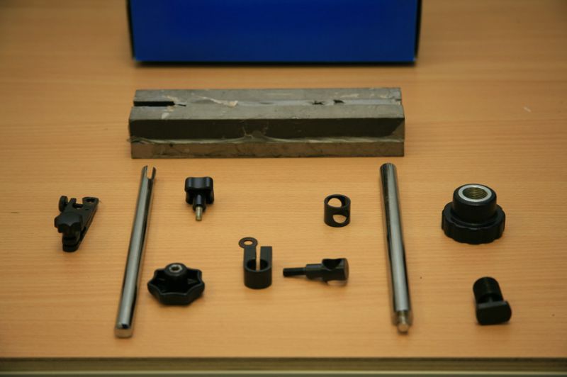

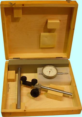

mial
Тут.. viewtopic.php?p=2150083#p2150083 часовой индикатор, меня интересует крепеж, можешь заснять его?
Нашел индикатор и не знаю как его прикрепить.. :))
бывает такой с ухом на заднице ИЧ-6 вроде.
у вас нет. крепиться он за шлифованную шейку - ту из которой щуп торчит.. D=8мм вроде.

Ruzik писал(а):
mial
sa-ta Ответил выше. У меня просто планка, индикатор вставляется в эту планку, в ней проточка под шейку. Зажимается винтом. С фоткать не могу. Индикатор отдан хозяину.
Ruzik
Вот нашел несколько фото думаю полезно будет.
