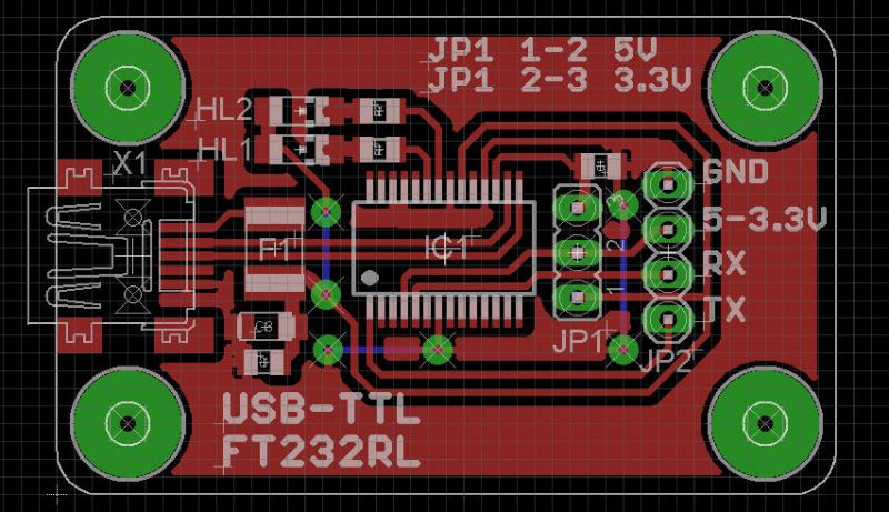

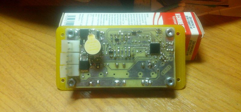

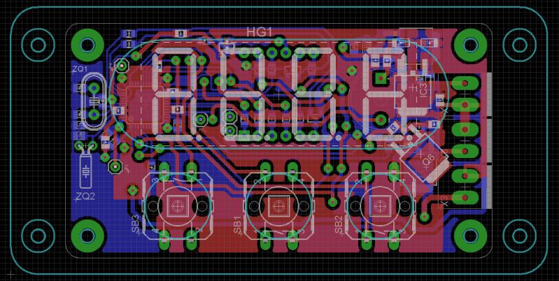

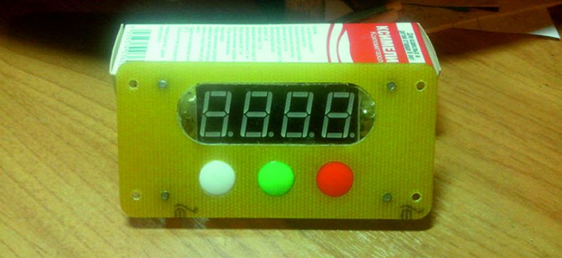

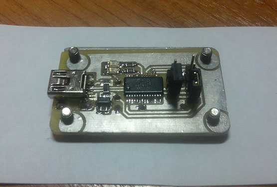

Собирайте таймер хороший, :beer: я его собирал, доволен, схему правда чуток переделывал, в выходной части вместо оптопар и теристоров поставил полевички и подключил все это дело к БП 12V 3А. Этот БП и питает и таймер и матрицу. Прошивальщик сделал на FT232RL для USB. Если будет интересно файлы приложу.

Вот файлики в архиве. Как и писал ранее чуток под себя изменил схему, сделал так дабы все на одной плате было, ну и переходных под корпусом стм-ки не было :)) . Так же в архиве и программатор которым программировал таймер. Все в Орле. Схемки и того и другого сделал в PDF дабы можно было посмотреть не запуская орла. На фотку прогераа не смотреть, как раз на ней отрабатывал технологию, станок/плата, она убежала :))
